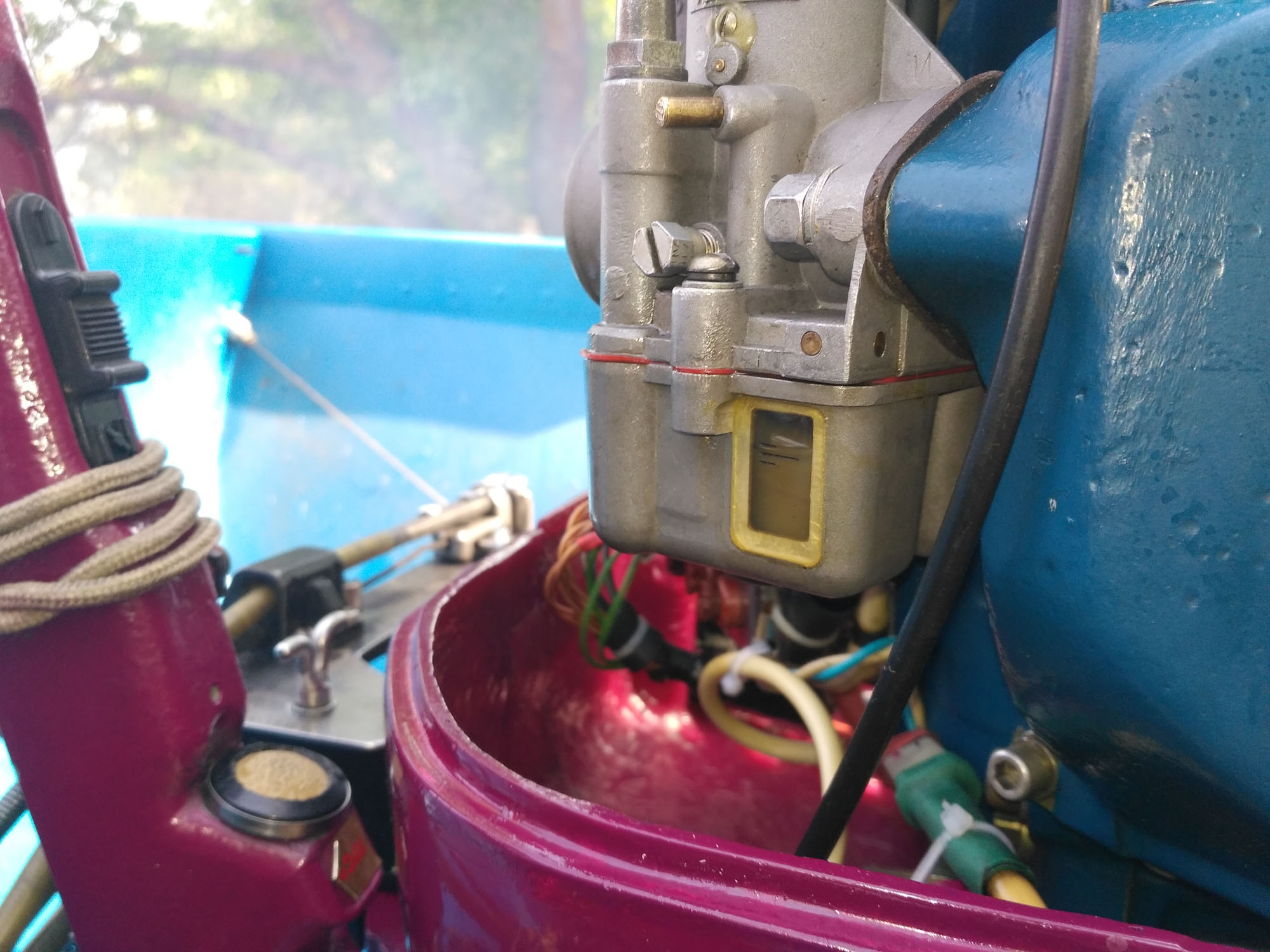

Вот фото окна в карбе, отпадают все вопросы, когда мотор чего-то начал "не ехать".
А то что вырезать бутылку, стоит подумать вырезать так чтобы боковыми винтиками зафиксировать, типа уши вырезать у бутылки с отверстиями... В руках удержать только если мотор не работает. На работающем моторе топливо расплескиваться может от вибрации...
Кстати, на ходу грушей подкачивали топливо?

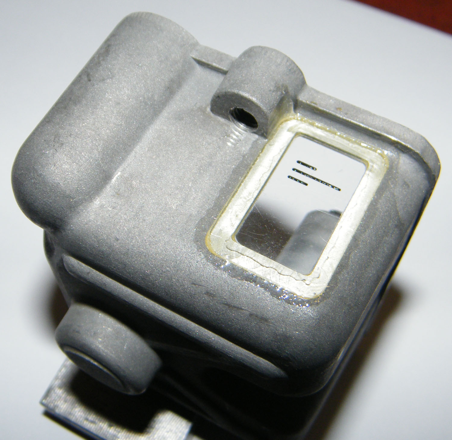

Интересное фото. Это самодельное окошко или с какого то карба снято? Или весь карб меняли, если да то поделитесь где от куда... Хотя у меня с тягой все путем.

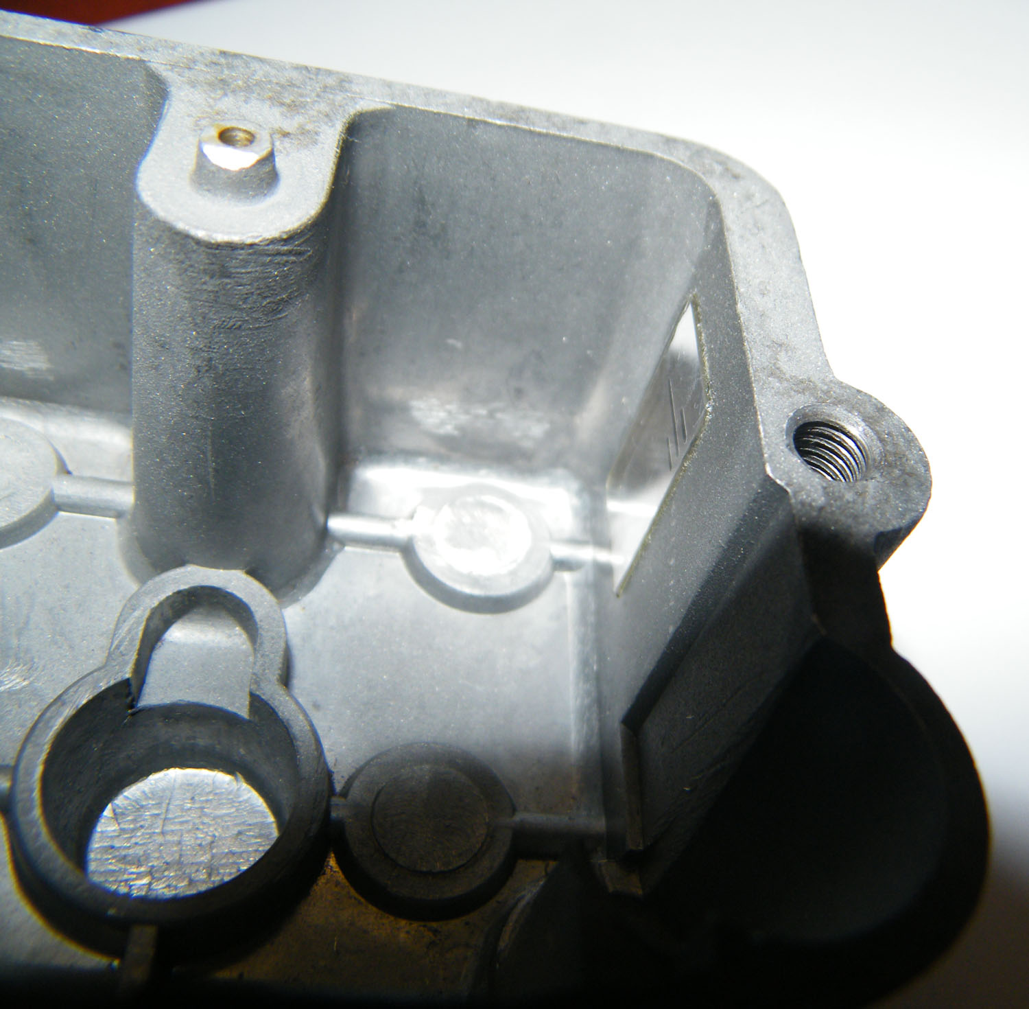

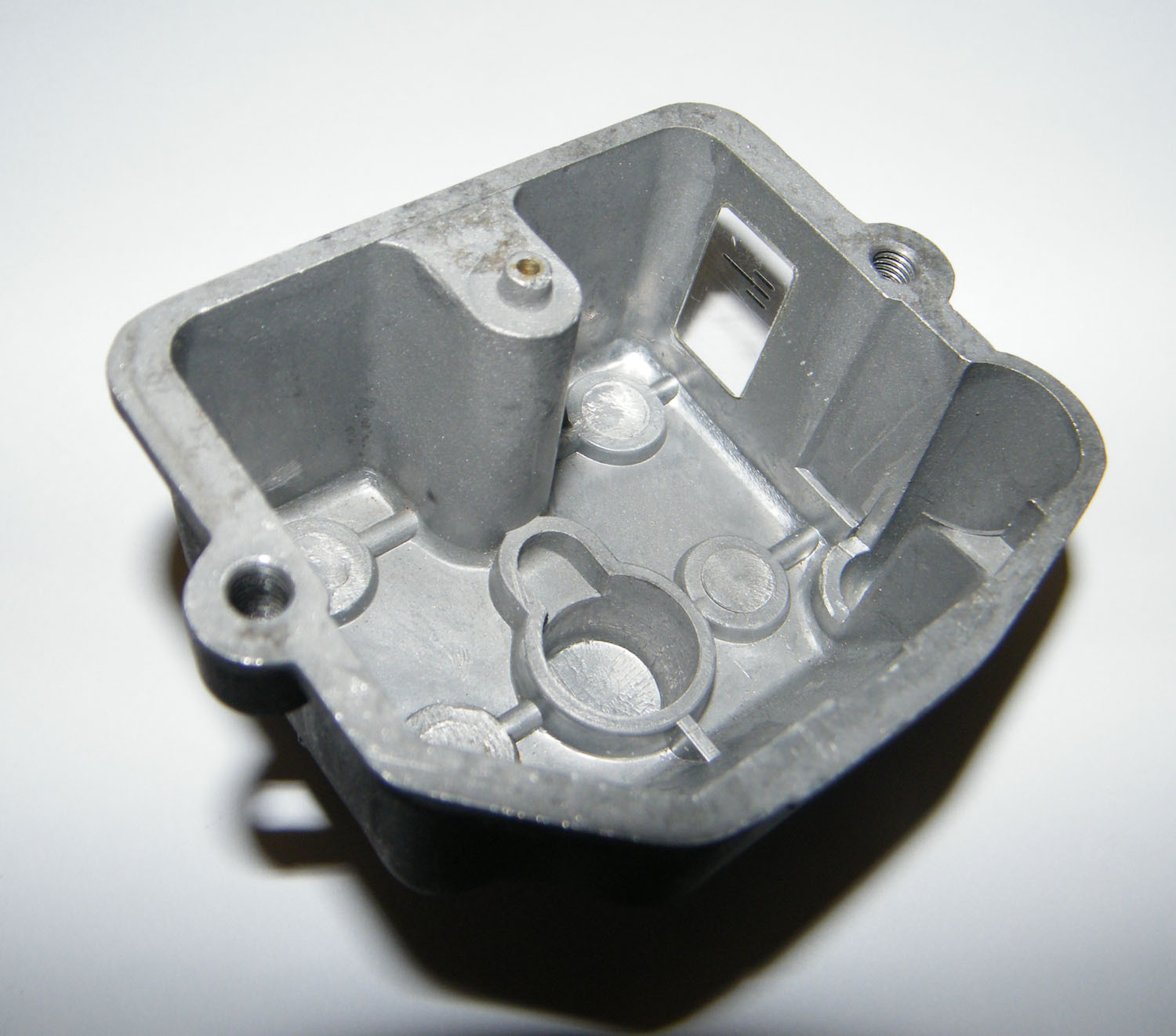

Самодельное. С оргстекла 3мм запресовано. Фрезеровал окно, ступеньки. Посажено дополнительно на эпоксидку. Поддон в том месте тонковат, но держит уже 3 года.
