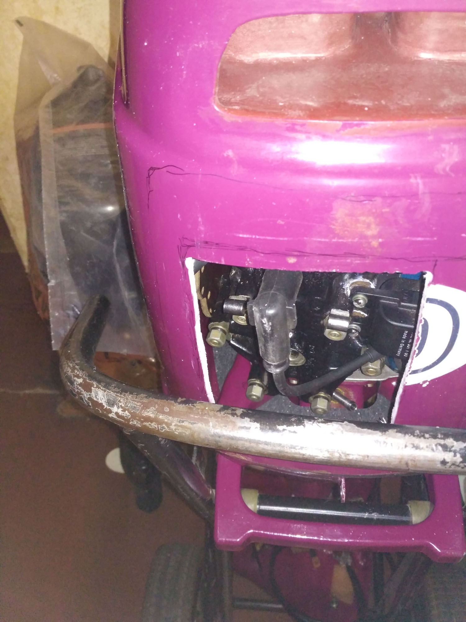

А чтобы Денис мотор быстрее вылечил, подразним его ВИДЕО.
Фал новый испытали, плавающий, может кому интересно с ЭТОЙ верёвки сделан. Тема тут на форуме была про этот магазинчик. Очень рекомендую.
А еще я зимой дырки в колпаке делал Теперь свеча верхняя в колпак не упирается
И вода у меня идёт всегда... Похвастался от души

Допис від mihail852 Переглянути допис
Кстати, заценил переделку. По звуку не ощущаю, но двигатель явно холоднее стал - максимум за 2 выезда испытаний - 54 градуса. Прибор не пискнет даже. И слив сбоку сильнее льет - он у меня вверх поднят - реально видна разница...

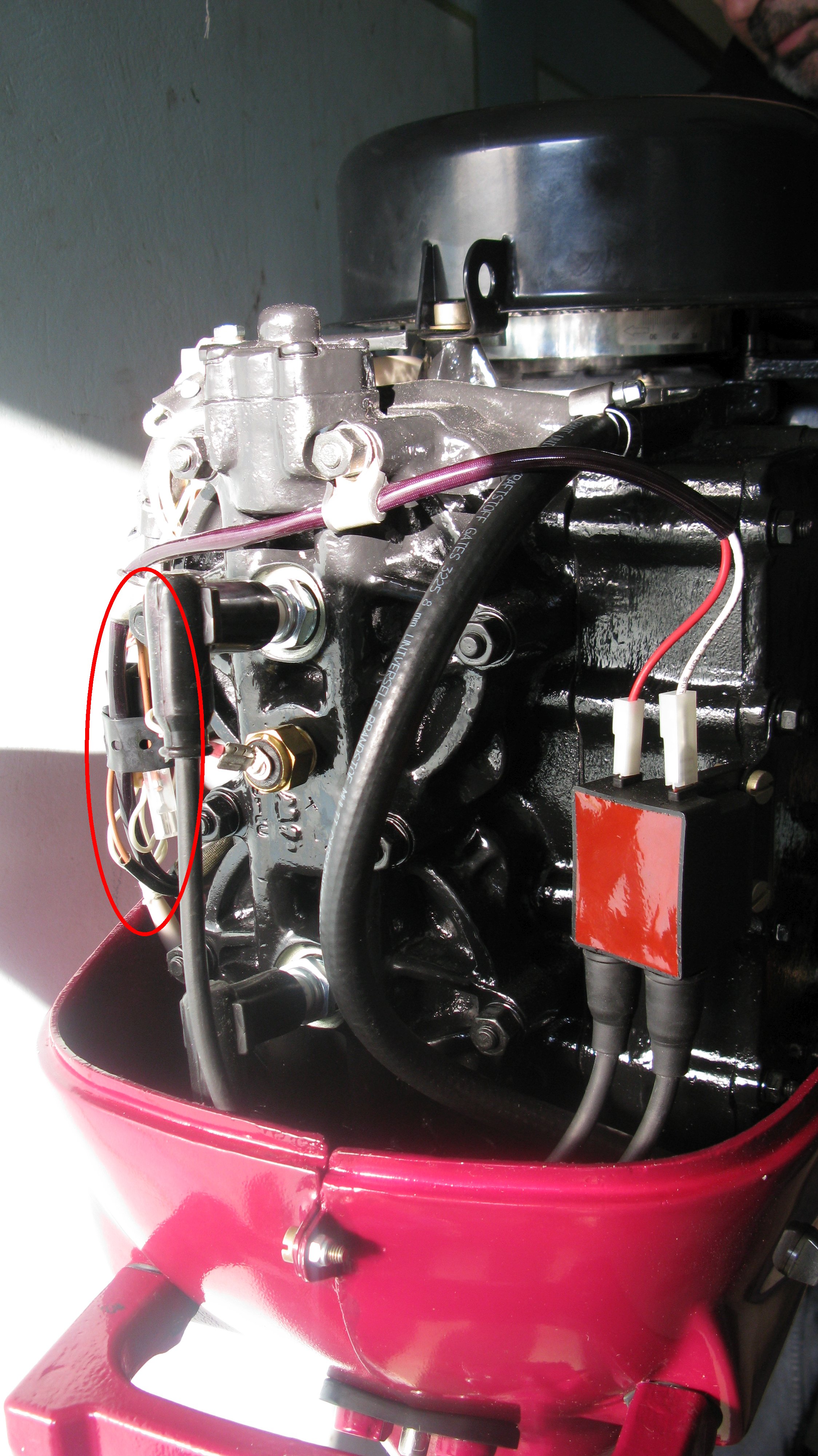

Старий 13.08.2018, 22:33   #544 (permalink)
Типово Re: Мс-40
Про коричневый провод немного не понял... Ща сфоткаю...
Коричневый провод этот: ?
Похоже это он. Куда он подключен?.
На моторе с завода он никуда не подключен, но когда его коротить на корпус, то отключается опережение зажигания. Т.е. опережение зажигания принудительно устанавливается в "0". Холостые обороты становятся мягкими и устойчивыми, но полные не достигаются, так как поджиг смеси происходит очень поздно.
Подозреваю, что туда подключен прибор от Михаила. Попробуйте отключить и посмотреть, что изменится.

Старий 13.08.2018, 22:50   #545 (permalink)
Аватар для Denis_gl
Карапь: Днепр + МС40
Дописи: 2.609
Сказал(а) спасибо: 1.628
Типово Re: Мс-40
нет, он у меня был подключен на лягушку включения передачи. При переводе селектора в любое положение - вперед назад она замыкает/ или размыкает контакты...
Мне кто то рассказывал что эта лягушка не дает завести мотор при включенном зажигании... И типа зачем это надо... Вот я и снял его с лягушки... И замкнул на массу..
Блин, по моему я как раз и замкнул этот провод на массу после последнего "рабочего" выезда...
Капец... Если это так... Я весь сезон мучал двигатель...
Старий 14.08.2018, 00:41   #546 (permalink)
Аватар для mihail852
Звідки Ви: г. Черкассы
Карапь: Казанка5м2 + МС40Э + Parsun3,6
Дописи: 134
Сказал(а) спасибо: 2
Поблагодарили 155 раз(а) в 67 сообщениях
Типово Re: Мс-40
Денис, ты бы весь списочек переделок выписал. Давай ка поподробнее, что куда подключено с фотографиями.
На позднем опережении ты бы 4000 не раскрутил. Больше 2000 будет нервничать и глохнуть при попытке дать газу.

Старий 14.08.2018, 21:43   #547 (permalink)
Аватар для Denis_gl
Дописи: 2.609
Типово Re: Мс-40
починил! :)
Да, коричневый не надо на массу тыкать :)
