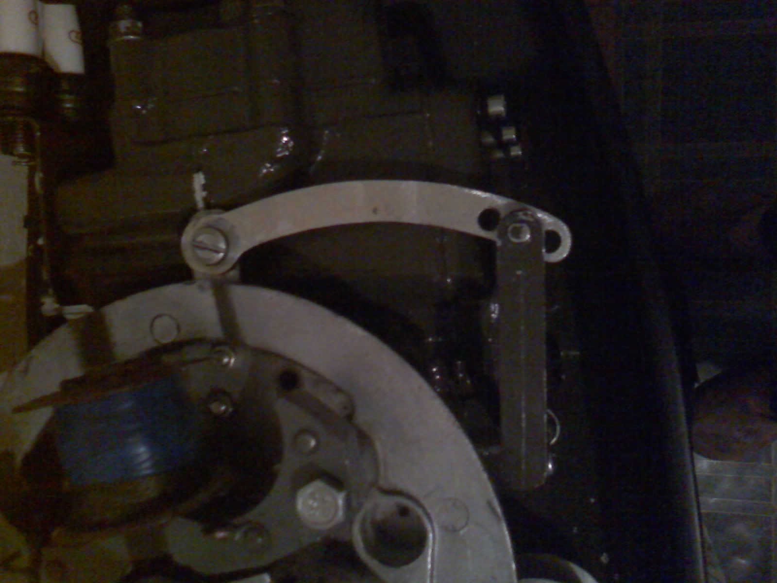

Про тугой румпель.
Перенес точку приложения силы при повороте основания. Рычаг увеличился в два раза и румпель крутить стало в два раза легче при нормально зажатом стопоре основания. И на всякий случай просверлил три отверстия в тяге для изменения начального УОЗ (начиная от нуля градусов). Из негатива только то, что основание теперь при стандартной тяге не выворачивается больше 25-30 градусов т.к. тяга упирается в блок (точно еще не померял), но это можно устранить увеличив изгиб тяги.
Назва:  тяга основания 1.jpg
Переглядів: 1547
Розмір:  321,8 КБ
