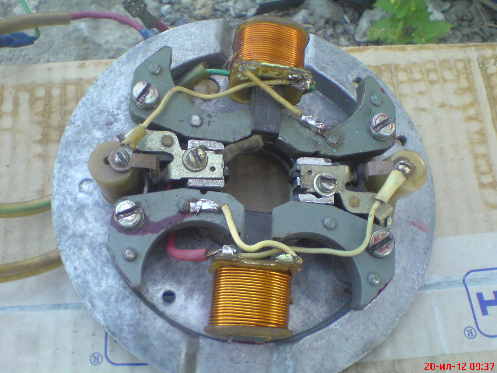

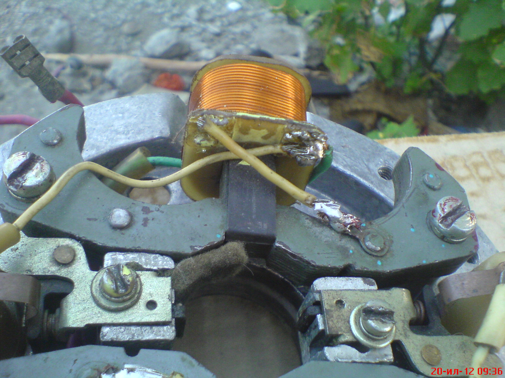

Ну что, друзи...
Несколько слов о катушках скажу. А тот некоторые личности скромничают...
Активный участник темы brodigy (в миру Дмитрий - очень приятный в общении, открытый и обязательный человек - за что ему спасибо) оказывается занимается профессиональной намоткой катушек под ветерковские/московские "зажигалки" на заказ. Даже где-то в "БАРАХОЛКЕ" есть соответствующая тема. Я после неудачной попытки намотать для "Ветерка" (на "Москву" без проблем намотал - там каркасы больше и размеры не ограничены) обратился за помощью к Дмитрию, и достаточно быстро (меньше недели) и за вполне приемлемую цену (110 грн.) получил две катушки очень хорошего качества. Намотаны на самодельных (тоже ничем не хуже заводских) каркасах (цена за каркасы включена в озвученную сумму), обе катушки пропитаны трансформаторным маслом и сверху утянуты термоусадкой. Контакты для пайки очень удобные и распологаются в соответствии с заводской "цоколёвкой". Обе катушки по сопротивлению "один-в-один" блезнецы-сёстры - с точностью до ома. Внутреннее сечение каркасов на 100% соответствуют посадочным местам на магнитопроводе - сели как родные, без люфтов, с тоненьким натягом. Словом я очень доволен помощью Дмитрия. Так что кому лень самому мотать, или нет времени - рекомендую обратиться.
Назва:  КАТУШКИ_1.JPG
Переглядів: 2014
Розмір:  258,1 КБ
ID:	26329 Щоб збільшити малюнок, клацніть по ньому
Назва:  КАТУШКИ_2.JPG
Переглядів: 2107
Розмір:  227,2 КБ
ID:	26330Щоб збільшити малюнок, клацніть по ньому
Назва:  КАТУШКИ_3.JPG
Переглядів: 1880
Розмір:  216,2 КБ
Не посчитайте рекламой - даже согласно "закона о рекламе" это не так. Я к "творчеству" Дмитрия никакого отношения не имею, просто был в числе заказчиков, никакими "льготами" не пользовался - платил согласно прейскуранту и остался доволен результатом. Надо-бы это сообщение было в теме brodigy о самих катушках разместить. Но я саму тему потрял...

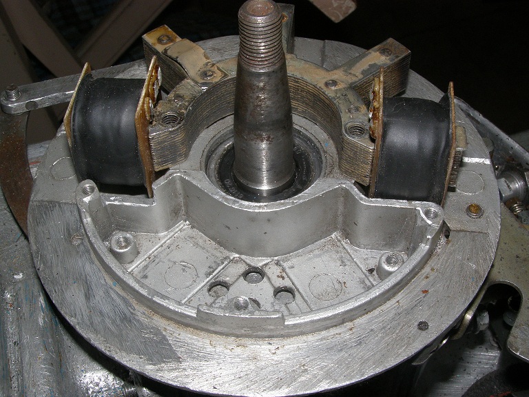

Регулировку зажигания производить румпель пильный газ на Москве Ветерке, нутромером находим ВМ точку на моховике ставим маркером отметку, в вместо колпачка ставим иголку берем дрель головку крутим двигатель и смотрим где пробивает искра добивающимся поворотом основания совпадения узо, крепим поворотную тягу ставим планку привода карбюратора заводим двигатель. На моей стоит зажигание МБЭ-1 ветерковский моховик карбюратор К-36Л запуска с 1-2 на холодную .удачи
Назва:  DSC01842.JPG
Переглядів: 1377
Розмір:  475,8 КБ

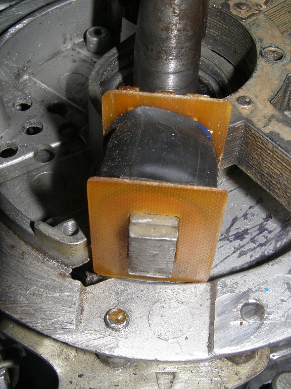

При желании на Москве и Ветерке можно применит схему зажигания МН-1,для схем и нужны 2 катушки питания и 2 тлм,конец катушки на массу начало на кондесатор и тлм.
Назва:  DSC01848.JPG
Переглядів: 2897
Розмір:  387,4 КБ
ID:	26907   Щоб збільшити малюнок, клацніть по ньому
Назва:  DSC01847.JPG
Переглядів: 1744
Розмір:  395,8 КБ
