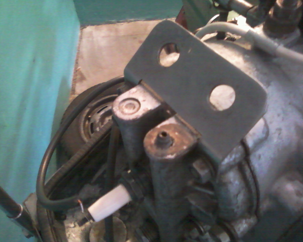

Все проведенные работы показывают что дело в зажигании. Надо вынести конденсаторы из-под маховика , установить правильный зазор, и заведомо рабочим комплектом кондер + ТЛМ проверить оба цилиндра путем поочередной замены каждого елемента. Колпачки нафиг сделать напрямую через маленькую клемку прямо к свече. Свечи взять родные СИ-12рт, Такт всасывания и сжатия работает нормально и бензин в цилиндры попадает. Дело только в зажигалке. Еще неплохо было-бы, подчистить прерыватель и поставить зазор 0,3 мм. Дальше пробуем. (крепление для свечей)
