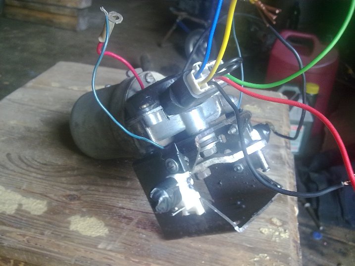

Генератор с мотоцикла Днепр\МТ 10-или как не знаю\кронштейн крепления к картеру-один болт за ухо левое картера,второй-центральная шпилька крепежа ручного стартера,третий к поддону самого двигла.Поддон квадратный...реле зарядки-при заряженном акуме,генератор\реле\отключается,шкивок на маховик Вихря,ремень клинообразный,шкив на самом генераторе,ну вот ивесь компот....В далекиеконец80,поставил магнитолу,цветомузыку,вобщем-маленький БАРДАЧЕК....Акума был вертолетный стартерный на 24 вольта Я,разрезал клемы потом запараллелил банки для большей емкости и крутил-гулял пока не женился и не успокоился....Акума подсел-завел двиг,на холостых поработал-30-40 мин и опять музон.......Смотрите,в КИЯ была статья за этот генератор и схема по которой Я,сделал и себе и товарищу.....Все тогда работало по высшему классу.Сейчас можно купить и генератор меньше размером и может быть более мощнее,у меня пока лежит и ждет хозяина.РАМИ,сразу загорелся,потом другой двиг,потом другая лодка и ему он уже не нужен....

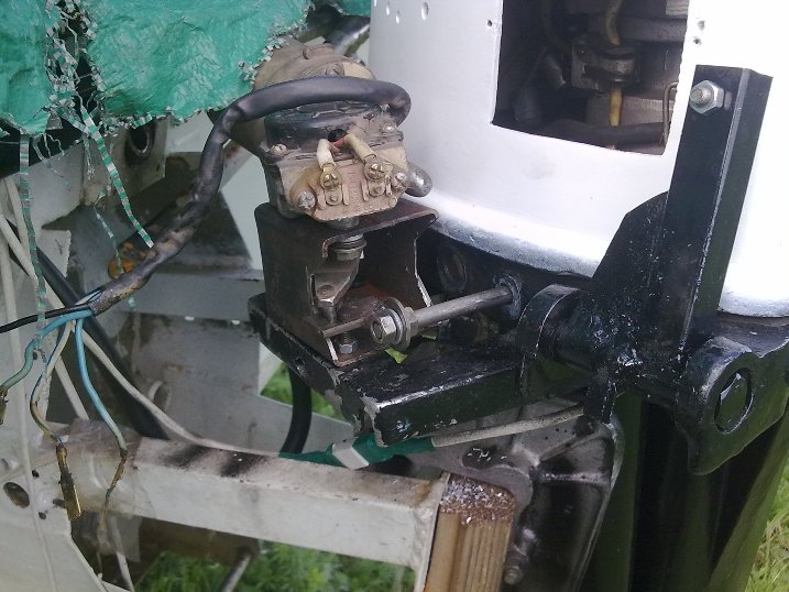

Переключение реверса
Ну наконец то
Тут кто то уверял меня что не будет работать
что вытворяет импортный стекло подъёмник

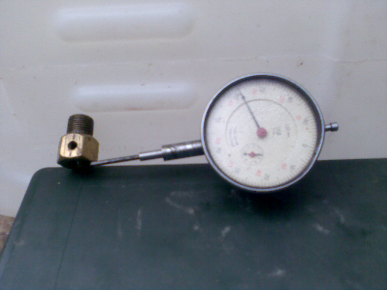

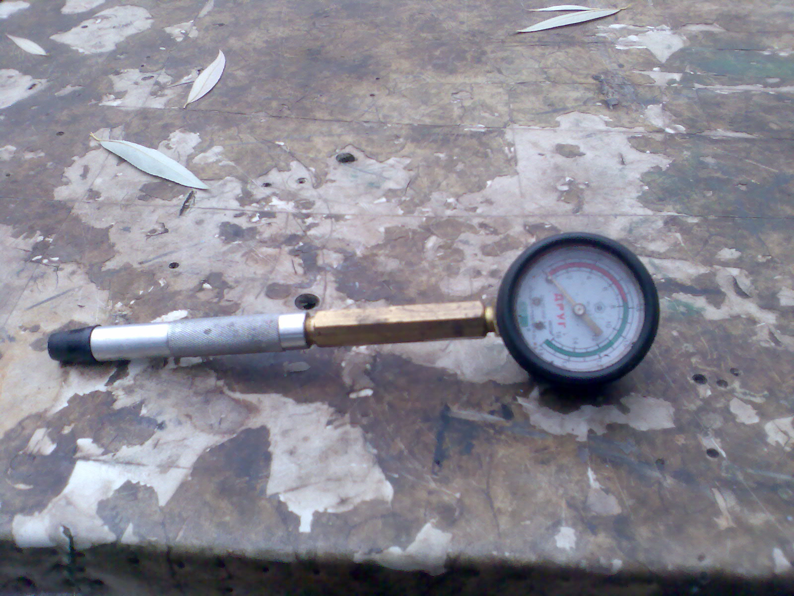

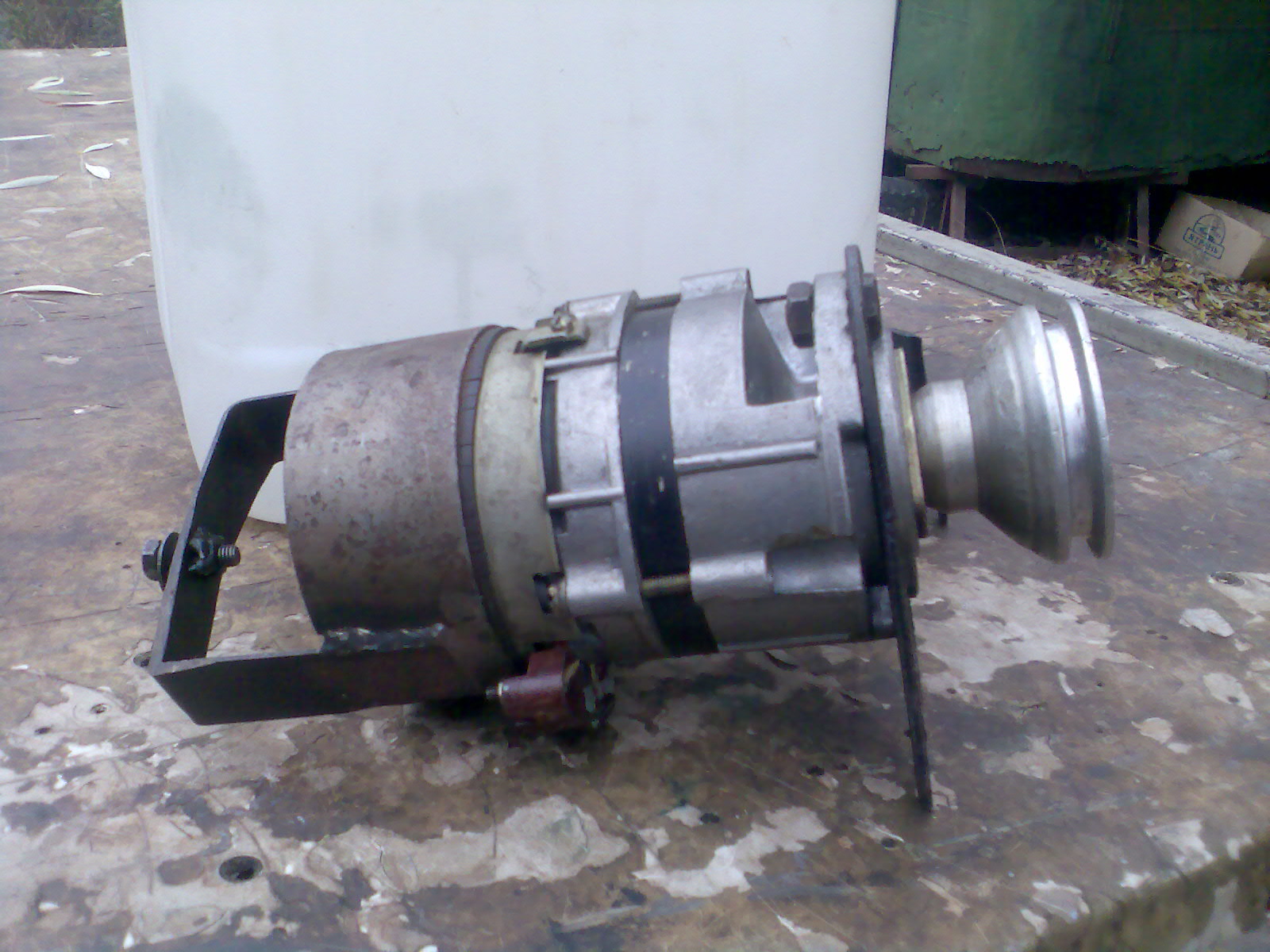

Генератор от мотоцикла,индикатор со штуцером для выставления опер.зажигания,компрессометр...

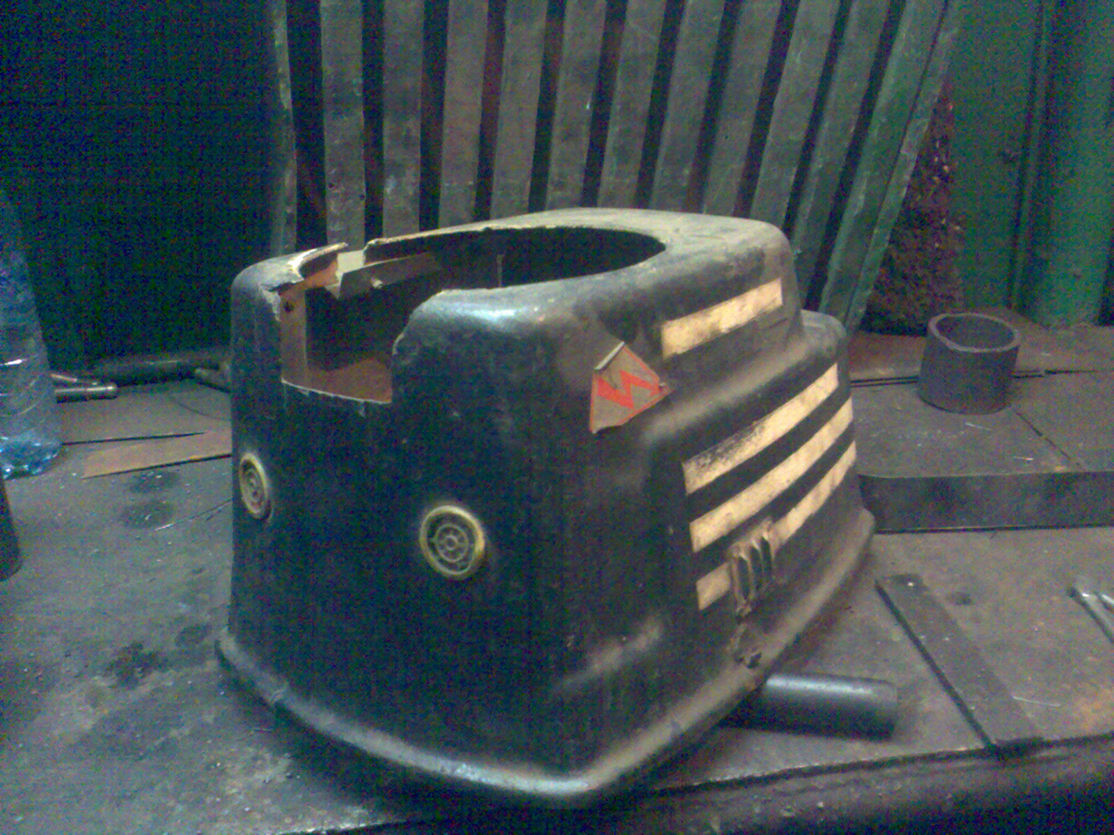

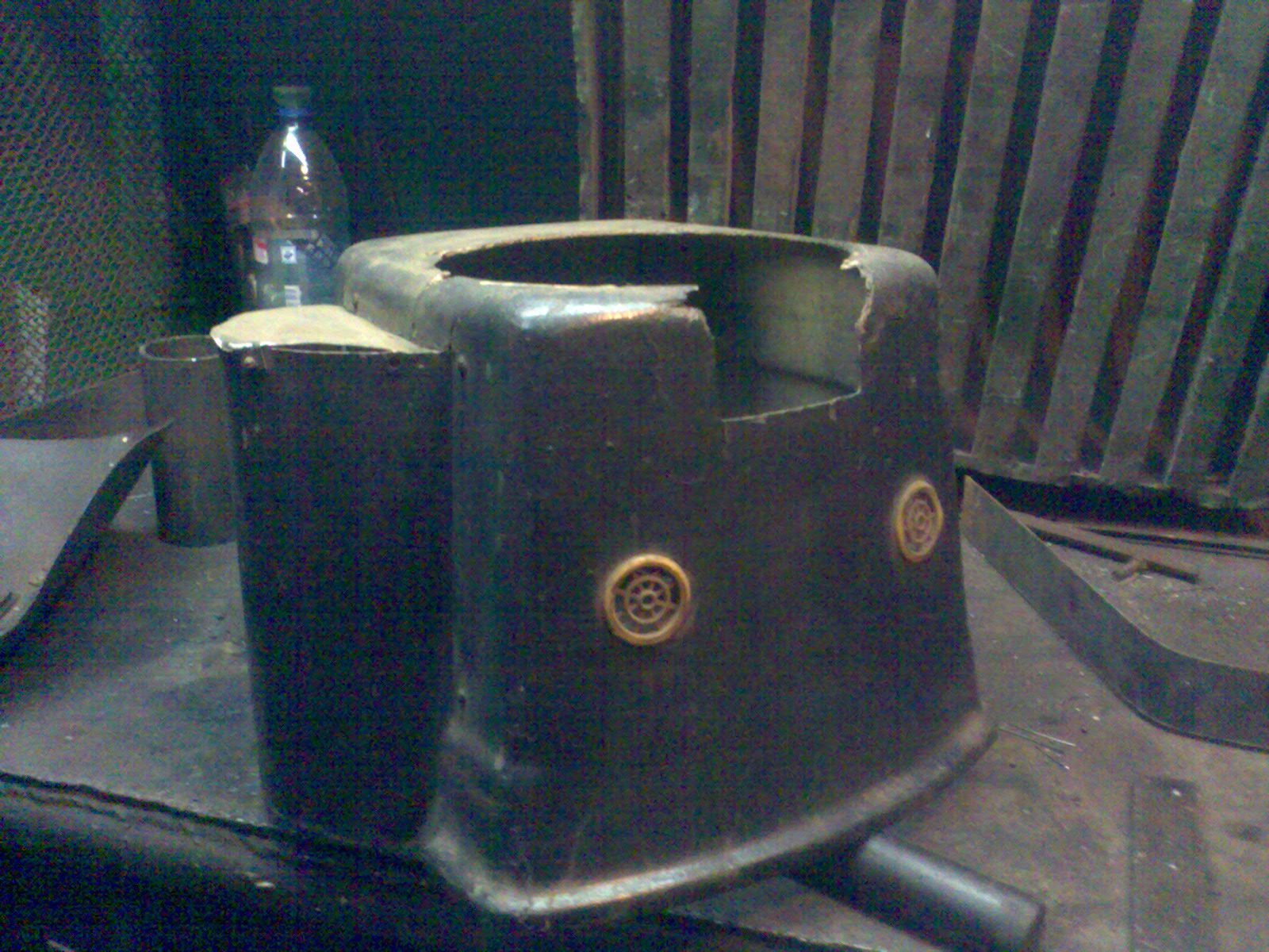

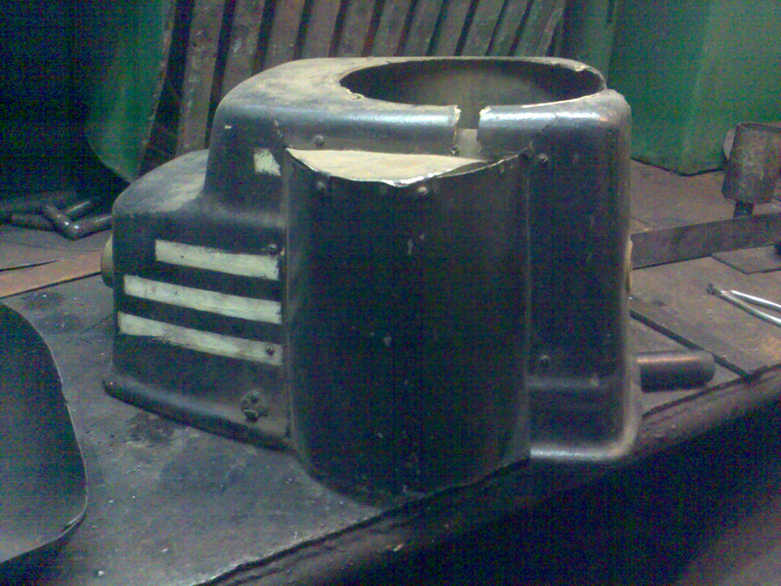

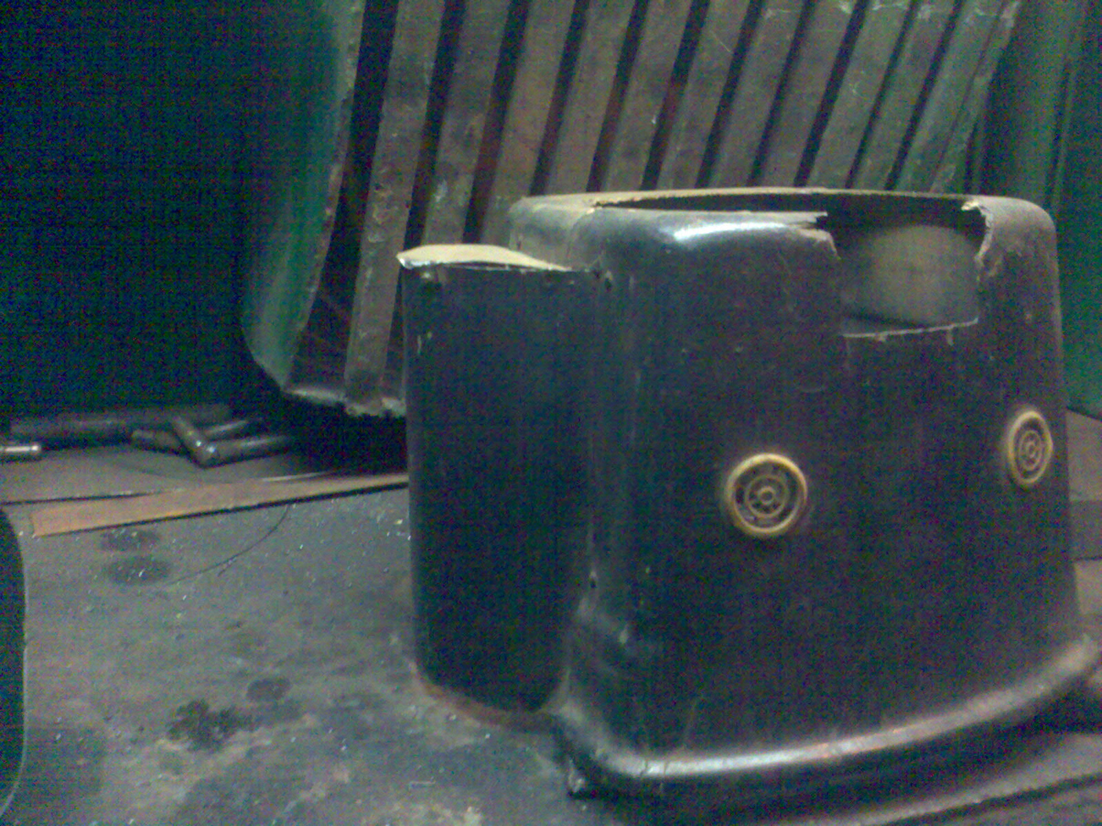

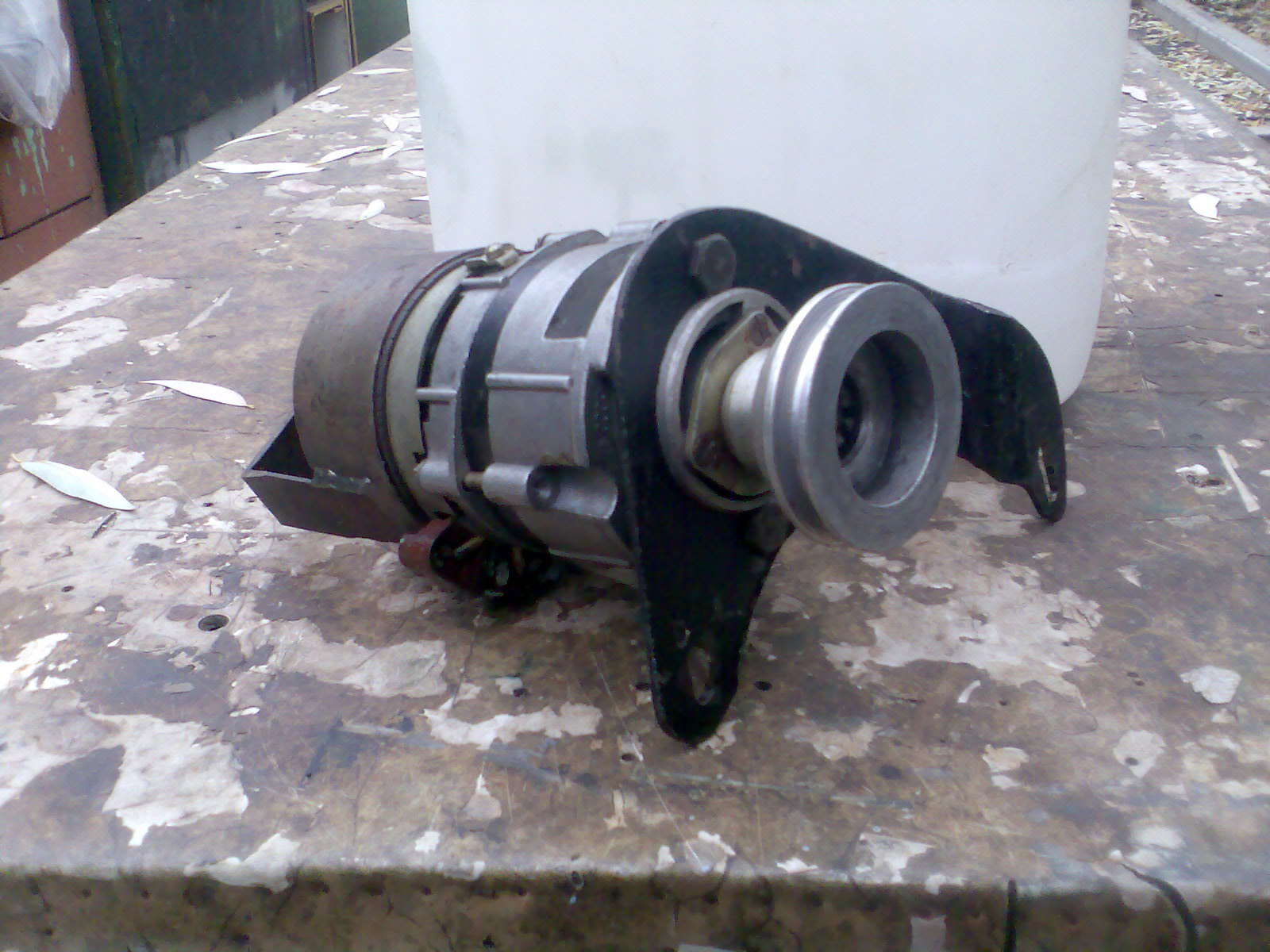

Доброе Утро Всем.Вот сделал фотки самого обтекателя.Генератор снял-как остепенился -женился,то-есть в 90м или в 89году,валялся или лежал то в шщкафу на РОПе,потом на работе,вот как оказалось-он в таком состоянии....Если -что,отдаю просто так-за ненадобностью-выкинуть жалко,в маге стоит денег....
