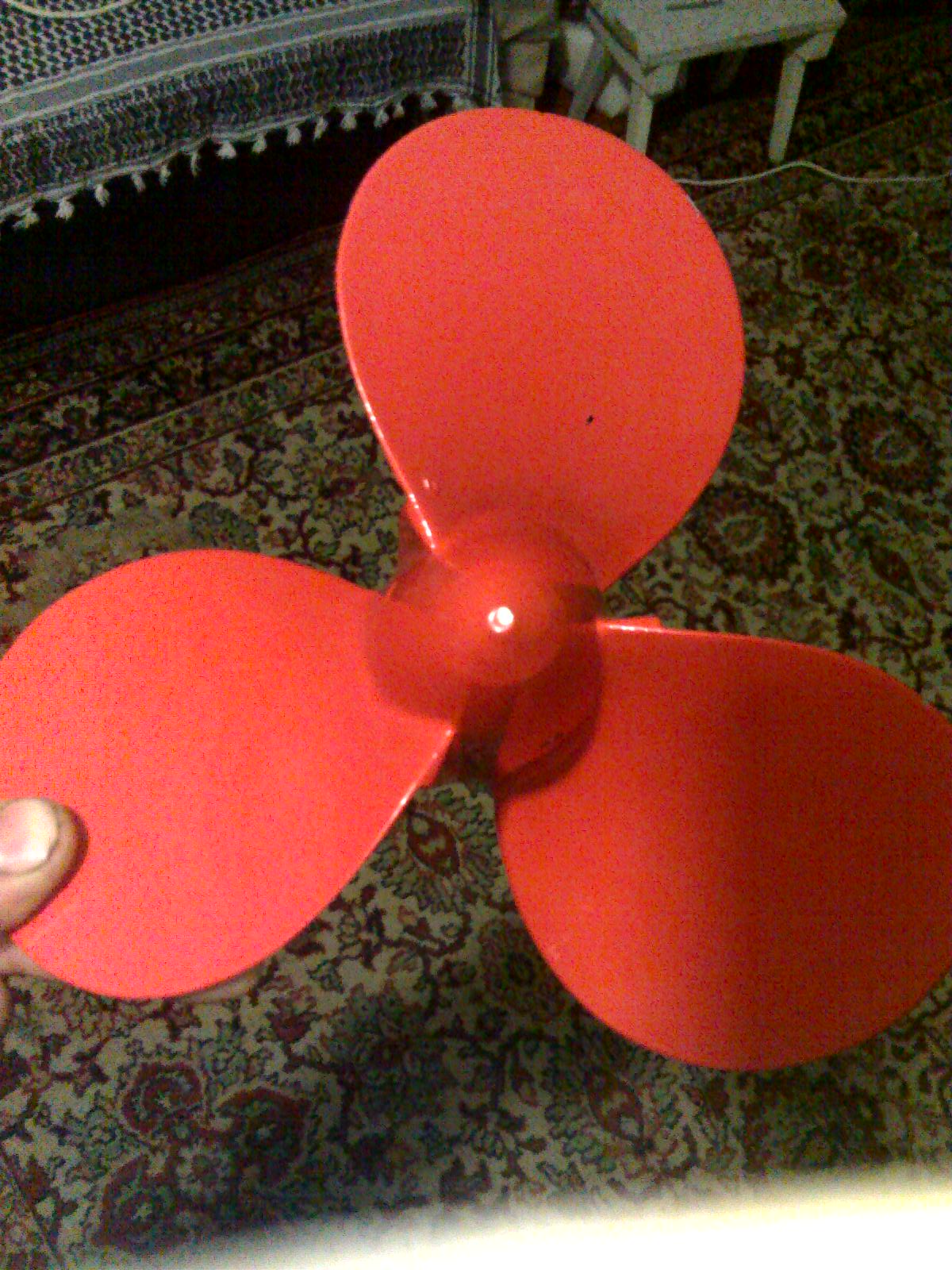

Старий 14.03.2013, 19:55   #676 (permalink)
Дописи: 19.713
Типово Re: Особенности эксплуатации ПЛМ Вихрь.
У меня ,,енисей,, держу в виде аварийного варианта.Не понравился.. 282-й
ИМХО оптимален к П-2.
И ребята на фотокак по мне винт 300-й.
П.С.Вот 282-й сравните конфигурацию лопасти.

а чего тут сравнивать, видно сразу что отличаются, но я думаю что с 30-й головой он и на 300-м хорошо побежит

Допис від Андрей:) Переглянути допис
Побежит куда денется.Но вот на максимуме по загрузке уже будет тяжеловато.
