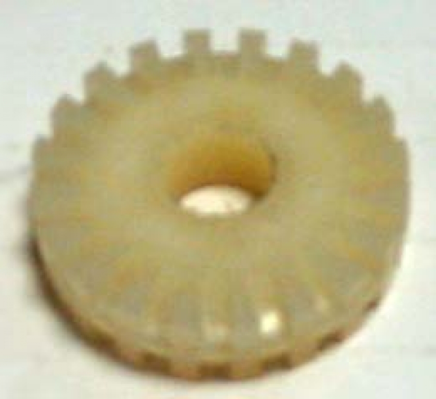

Доброго времени суток всем форумчанам! нарыл в инете пластиковую крыльчатку для вихря, подскажите кто знает есть смысл менять ее вместо резиновой и надо ли еще че нить менять вместе с ней (к примеру корпус самой помпы, так как у этой крыльчатки другой принцип действия) Очень интересно знать
Доброе Утро.В свое время-в 80х были первые такие эксперементы,но себя не оправдали.Теперь если встречаю такие помпы-редко но метко-или перегрев или вообще клинок......Вставка изготовлена из алюминия\дюраль\при работе с капролоном\крыльчатка\происходит быстрая выработка или вставки или самого корпуса.......Но опять-же это мое личное мнение и личный опыт ,эа другиъ не отвечаю.....Помимо этой крыльчатки,должна-быть вставка в корпус редуктора под саму помпу,корпус по -моему остается прежним,на корпусе износа нету,так-как вставка с нержи,а вот по вставке под помпу,очень много нареканий. Родная крыльчатка с родным корпусом и зеркалом нормально работает ,только нужно следить ,как и за всем...Возьмите помпу Нептуна,крыльчатка на порядок больше Вихревской,а корпус вообще дюраль без вставки нержи и работает намного продуктивней ,чем Вихревская.По-чему Нептун считается холодным двигателем....Вихревские помпы уже много раз переделывали и эксперементировали,но после начального результата приходило разочарование,а -ведь в продаже всех этих центробежных помп и запчастей нету,это чисто Кулибины и умельцы творили на предприятиях,которых теперь к сожалению нету.....Смотрите-ВЫ хозяин ВАМ и решать с эксперементами.....УДАЧИ.

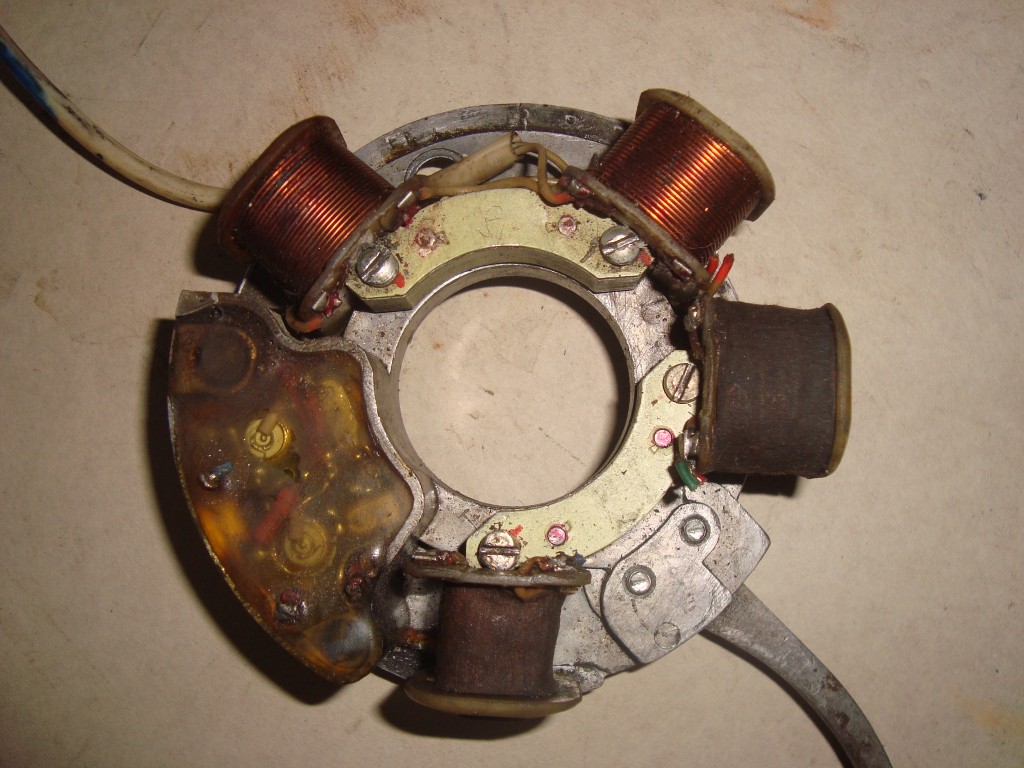

Я чего -то не понял или не проснулся еще и уменя вот такое зажигание

Хорошо,можно клемму кинуть,под винт крепления сегмента катушек\два винта которые крепят сигмент с катушками, к основанию самого магдино\.
Добавлено через 6 минут
Опять-же,это у ВАС электроника -из первых....Я,не сильный электронщик,но по памяти помню,что там управляющий терристор-КУ.....нумерацию не помню...У меня было с ней -чуть двиг перегрелся и все гаплык не заведешь,пока не остынет,если вообще не пробьет это КУ.....Мужики в те годы выносили всю эту байду наружу,из-под маховика.....Если над терристором появился пузырек,считай,что все-ГАПЛЫК.....Ну может у ВАС более новее или переделанный уже......УДАЧИ.

У МБ 2 масса выводиться, в залитом блочке есть винт с клемой на массу, который выводиться на мотор. Я переделал пару неисправных МБ 2 по схеме Надежное зажигание , хороший результат. Дополнительно ничего выводить не надо.
