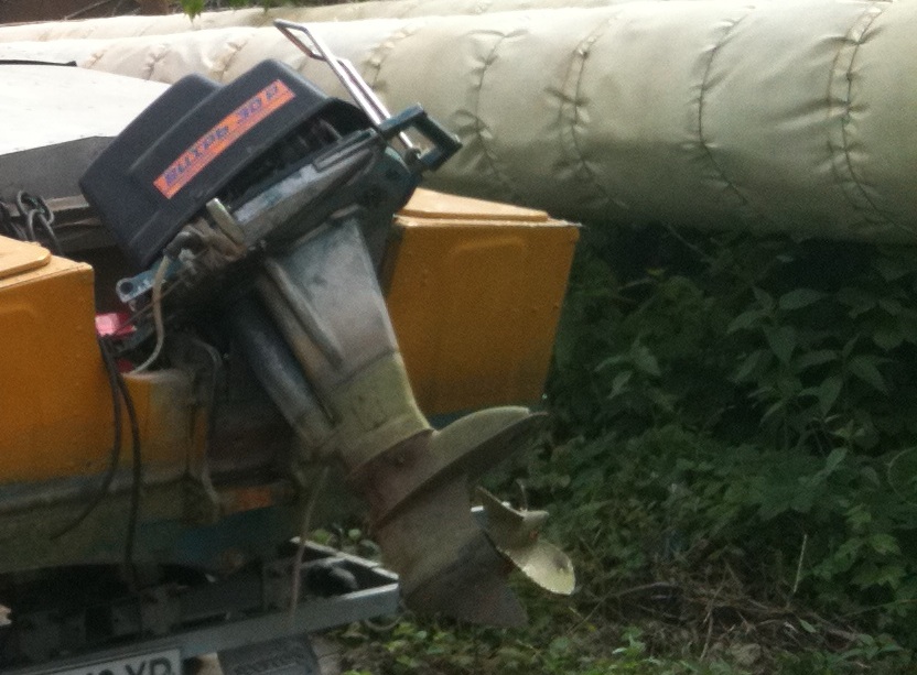

Не ушатанная 30ка с 282 винтом
что то мне подсказывает, что у него 25-ка.

мляха муха, Боря,выложи фото твоего мотора(блока), на мотолодке можешь почитать все отличия и какого производятла выпуска,вплоть до каких годов сама голова(есть небольшие визуальные конструктивные отличия...........).............в поиске забиваешь слово-вихрь- и читаешь.......................,долго читаешь(в итоге будешь знать про него все!)...........

Зачем фото -на одном из видео в 1 посте четко видно крышку глушителя 30ки,глушак от 20-25 туды не "приколхозить" никак.

Ближе нету.
По Паспорту 30ка 1980 г.в.
Назва:  IMG_1034.JPG
Переглядів: 718

Типово Re: Особенности эксплуатации ПЛМ Вихрь.
Ну по этой фотке скока сил сказать трудно но редуктор явно более новый (забор охлаждения спереди) и доработан +сделана разьемная тяга реверса.Дистанционное управление газом переделано -если не ошибаюсь.
Вы уже раз намекали об этом и во второй раз тож с вами согласен
Пока не увижу голову без колпака.

Судя по звуку мотора, он у 25-ки немного иной, но может я ошибаюсь

Звук может быть иной еще из -за обрезанного выпускного патрубка редуктора (видно на фото),что-бы не сомневатся посмотрите внимательно видео MVI_0032.AVI - YouTube

Допис від саныч Переглянути допис
Похоже 30ка.Хочу это увидеть...

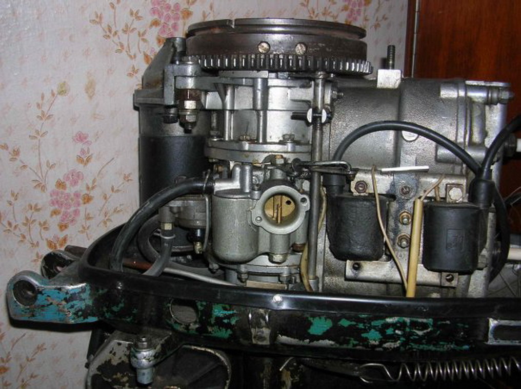

Назва:  x_ba1e91a4.jpg
Переглядів: 819
Розмір:  195,7 КБ

Фоток мотора больше нету.
Вживую его видел Шамич (Михаил).
Зайдет -скажет.
У меня тарелочка на Игле, катушки вертикально расположены.
30-ка, точно.
То Борис, На этом ремонт\улучшайзинг этого мотора лучше закончить, пусть служит хозяину
