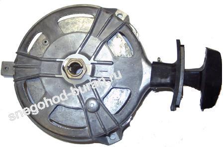

Та то понятно.Я не о маховике.А о старте ручном.Вот эта машинерия.И по не спине бъёт, и каждый раз мотать не нуна.

У меня такого нема(, Пролюбил, видать, прежний хозяин...

Теперь понятно, шо шпилька голая делает за маховиком....

А если электростартер ставить нужна эта хренотель или ее выкидывают?
Старий 03.11.2012, 19:31   #457 (permalink)
Типово Re: Особенности эксплуатации ПЛМ Вихрь.
На двигатели оборудованные электростартером, ручной стартер никогда заводом не ставился.
Многие его самостоятельно доставляли, но для этого надо подпиливать его установочные ноги.
Старий 03.11.2012, 19:40   #458 (permalink)
Аватар для Евгений_77
Звідки Ви: Украина, Одесса
Карапь: Прогресс 2м, Вихрь 30
Дописи: 6.346
Сказал(а) спасибо: 4.209
Подпиливать ноги вот этого ручного стартера? То есть он останется? Или так вопрос поставлю: мне его полюбому купить нужно? даже если я планирую электростартер ставить?
Старий 03.11.2012, 19:48   #459 (permalink)
Дописи: 19.714
Сказал(а) спасибо: 9.572
Ну если уверен в моторе и аккуме.Тов принципе не обязательно.Всё зависит от того какое заж поставишь, как карб настроишь.В большей части это влияет на заводку.
Я подпилил и себе поставил.Исходя из того что,что не дай Бог что с аккумой .Ну или что с стартером.сразу дёрнул и поехал.а не морочиться снятием колпака, поиском ,,шворки,, намоткой ну и тд и тп.Хотя пр хорошей работе мотора его слава Богу не трогаю.
Старий 03.11.2012, 19:53   #460 (permalink)
...Или так вопрос поставлю: мне его полюбому купить нужно? даже если я планирую электростартер ставить?
Да нет же.. ))
Ставят самостоятельно к электростартеру для удобства заводки Вихря при севшем аккумуляторе, что бы не получать по спине "шворкой" и что бы не выбить глаз пассажиру..
Евгений_77 (03.11.2012)
