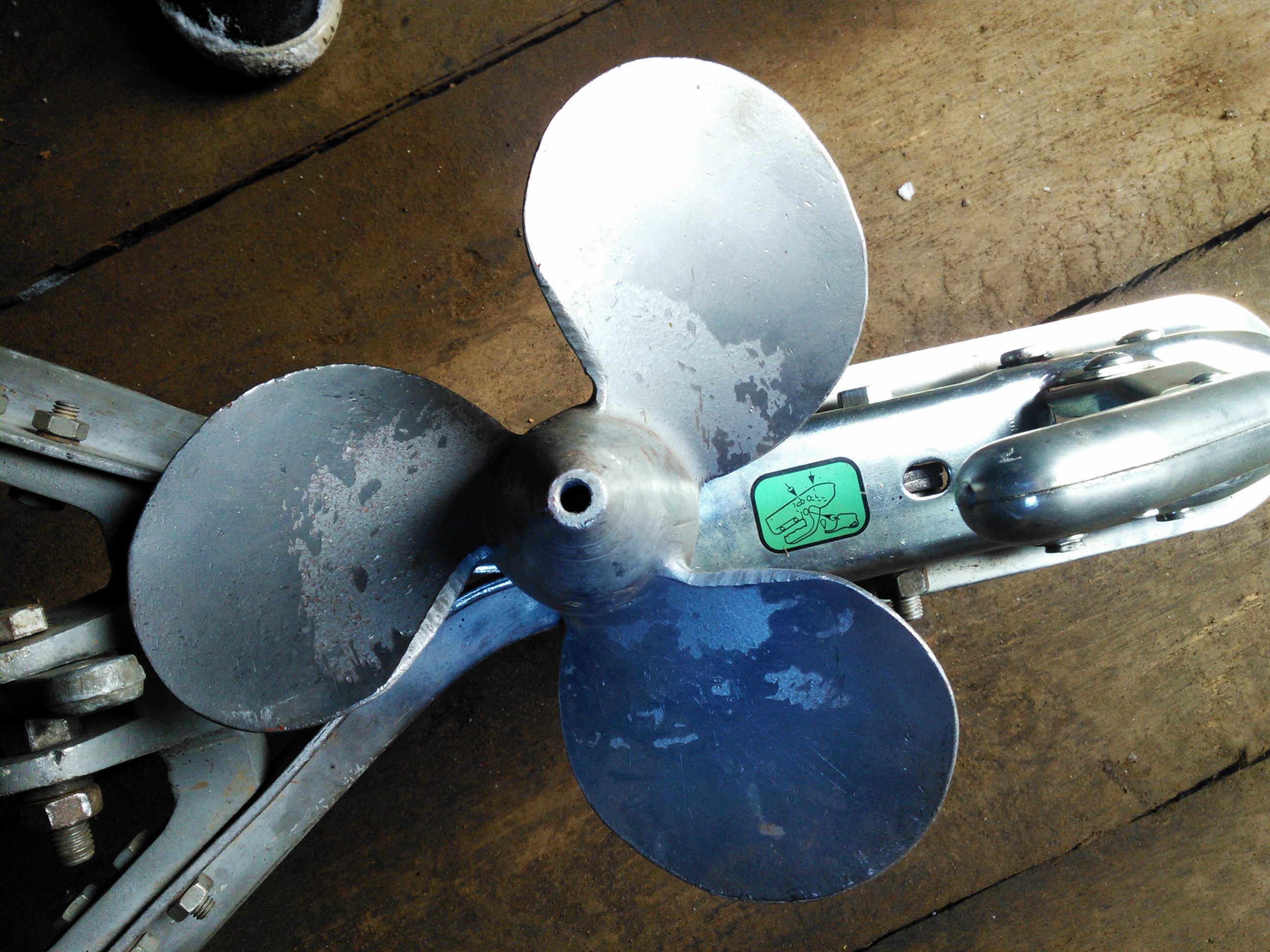

Винт штатный- шаг300.Но вот что за "приблуда "к маховику прикручена так и не понял(он и так у Вихря стальной и тяжелый).

Может конечно и удобно...Но думаю что ручной стартер был-бы удобней а главное безопасней(при сбое опережения зажигания да если еще и компрессия нормальная можно руки покалечить при обратном рывке),но то конечно дело вкуса.К тому-же диаметр маховика больше чем "барабана" -тоесть намотав веревку в паз аварийного запуска маховика заводить было-бы легче (меньше усилий).

Вот кстати 282 винт, который у меня имеется и еще один, я так думаю 300, на нем нет ни каких обозначений.

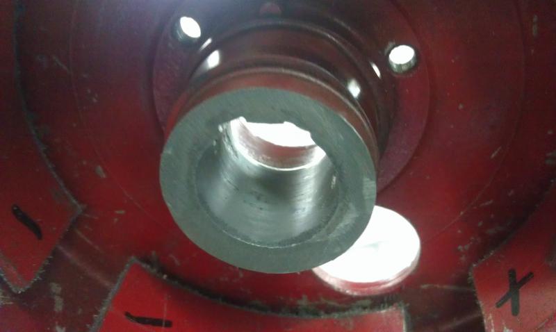

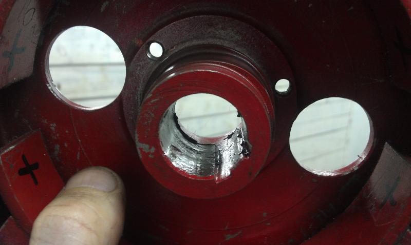

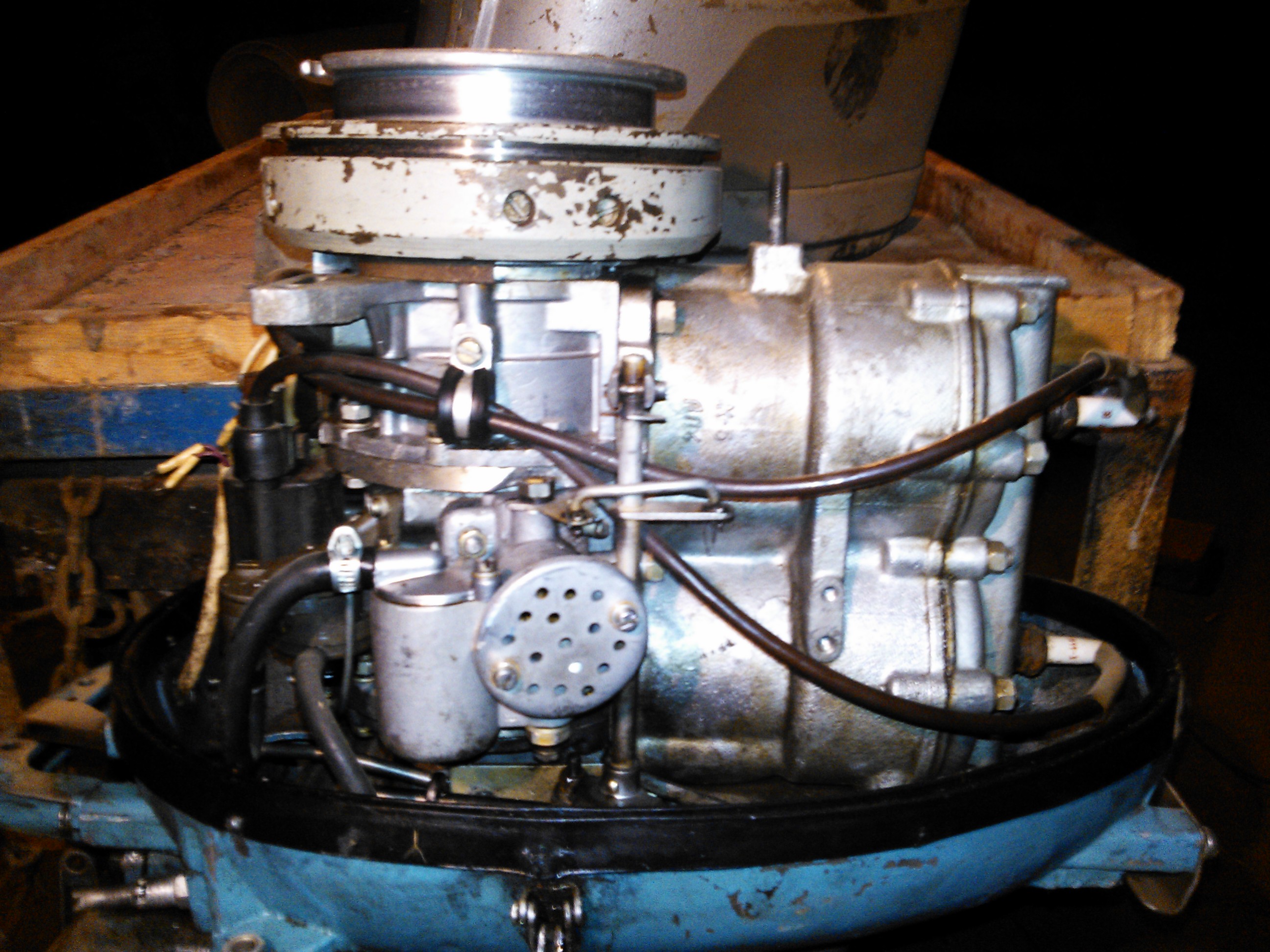

Выношу на обсуждение еще одну свою проблему. Имеется у меня еще один мотор, судя по всему не так много на нем ходили, но проблема заключаетсяв том что у него имеется выроботка посадочного места для маховика на коленчатом валу. Один мой знакомый, назовем его "знаток" в вихрях, сказал что на такой коленвал маховик уже не посадить. Выкладываю фото, а вы в свою очередь выссказывайте свои мысли по этому поводу.

Допис від mda43rus Переглянути допис
Всё можно.
Доброе Утро Всем.Это не выработка,аэлектро механические прихваты\сварка\.Если изначально маховик,был плохо обжат и плохо седел на шейке К.В.то при наличии зазора там проскакивала искра,которая и прихватила маховик к К.В.Для того-чтоб это не происходило,ставят добавочный провод на винт крепления кондера на самом магдино и выводят этот провод на ружу,вместе с остальными,вторая клемка на стяжные болты картера и вся эта проблема уходит-у меня лично было так.....По поводу,будет ли работать...Работать,то будет но лучше ,конечно заменить,опять-же,а на маховике,тоже такие задиры на конусе,нужно устронять,притирать,если маховик с этого К.В.,то можно конечно попробовать устранить..Главное,чтоб маховик не сел глубже положенного места,или-же придется сторцовывать сам маховик,чтоб не тер по сухарям крепежа магдино......Но судя по шпоночному отверстию,это-К.В.не 30,а больше похож на-20-25\судя по фотографии\На 30,шпонка и паз меньше размером и паз сделан и сама шпонка с конуском\фасочкой\....Поддон у ВАС квадратный,так-что Т.Л.Мы сами просятся на зад на головку Б.Ц.-,а там ВАМ -виднее,ВЫ хозяин,ВАМ решать....УДАЧИ.

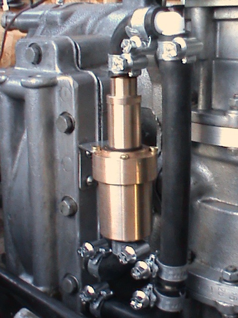

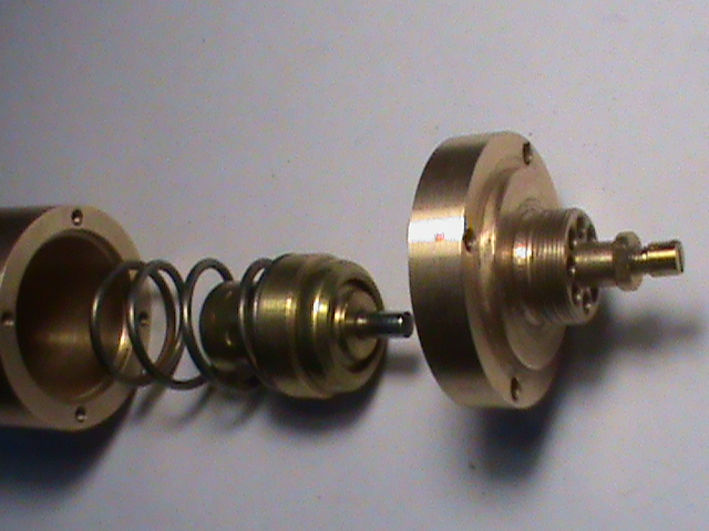

Термостат на Вихрь-30
идея понравилась, давно напрашивалась

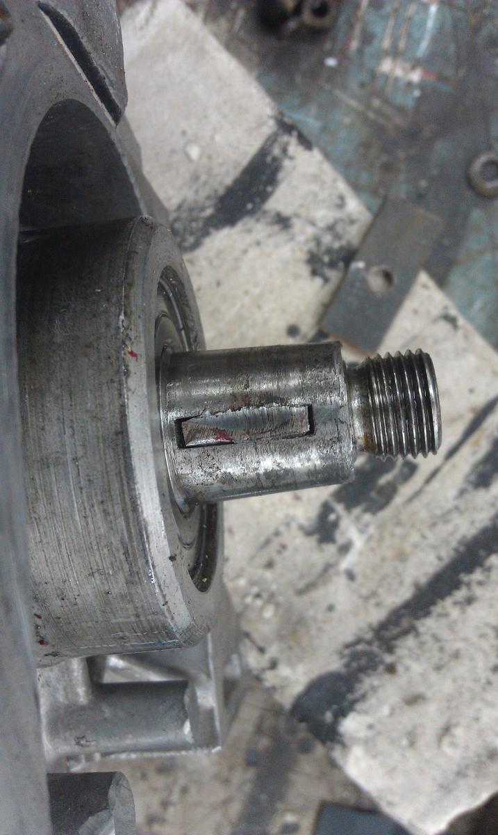

Розмір:  145,7 КБ
Востаннє редагував P_Petrovich: 27.03.2013 о 15:45.
ПРИТИРКА КОНУСОВ.
Назва:  IMAG0793.jpg
Переглядів: 684
Розмір:  102,7 КБ
ID:	39977   Щоб збільшити малюнок, клацніть по ньому
Назва:  IMAG0794.jpg
Переглядів: 679
Розмір:  35,8 КБ
ID:	39978   Щоб збільшити малюнок, клацніть по ньому
Назва:  IMAG0795.jpg
Переглядів: 751
Розмір:  100,5 КБ
ID:	39979   Щоб збільшити малюнок, клацніть по ньому
Назва:  IMAG0796.jpg
Переглядів: 716
Розмір:  114,1 КБ
ID:	39980   Щоб збільшити малюнок, клацніть по ньому
Назва:  IMAG0797.jpg
Переглядів: 655
Розмір:  30,2 КБ
Старий 27.03.2013, 20:21   #696 (permalink)
Аватар для mda43rus

Да, хорошо получилось. Расскажите по подробнее, как это сделать?

ПРИТИРКА КОНУСОВ.
Доброе Утро Всем.Отлично получилось.Такое впечатление,что ВЫ их наваривали,а потом точили-растачивали-доводили до ума....Если нет,а только притирали,то смотрите ,чтоб,не просел маховик,на коленвал,и не затирал торцом по верхней крышке картера.Если такая кака,произойдет,то можно торцануть маховик на станке и все будет норма.Я.в свое время,реставрировал так маховики и коленвалы,но тогда у меня был отличный сварщик ,а сейчас оного нету,да и потребности уже таковой особо-мало.Ну вот пока и все....Удачи ВАМ....
