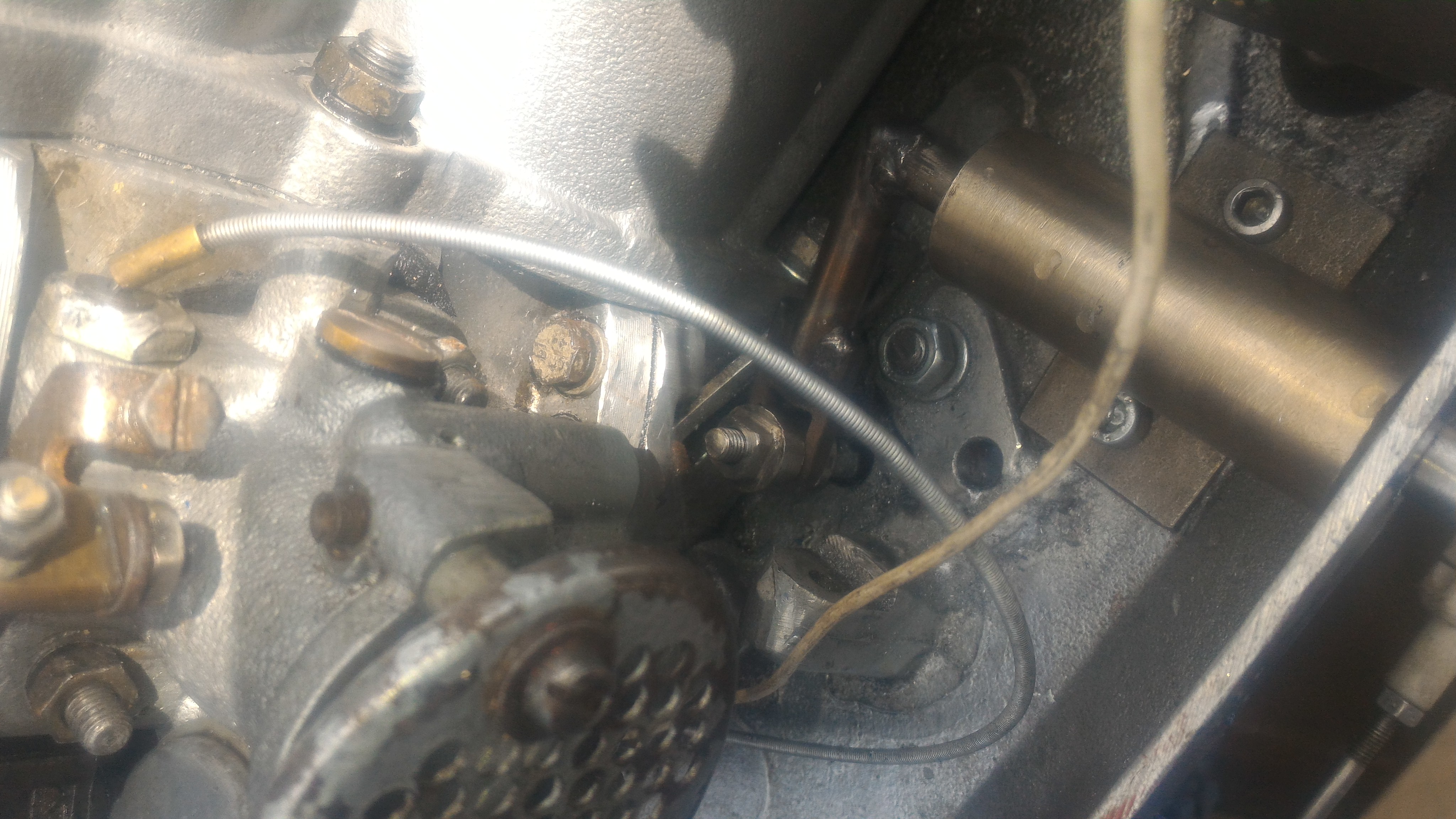

Миша, по твоему совету переделал включение передач. Вроде получилось.
В воскресенье, если погода не подведет, буду испытывать на море

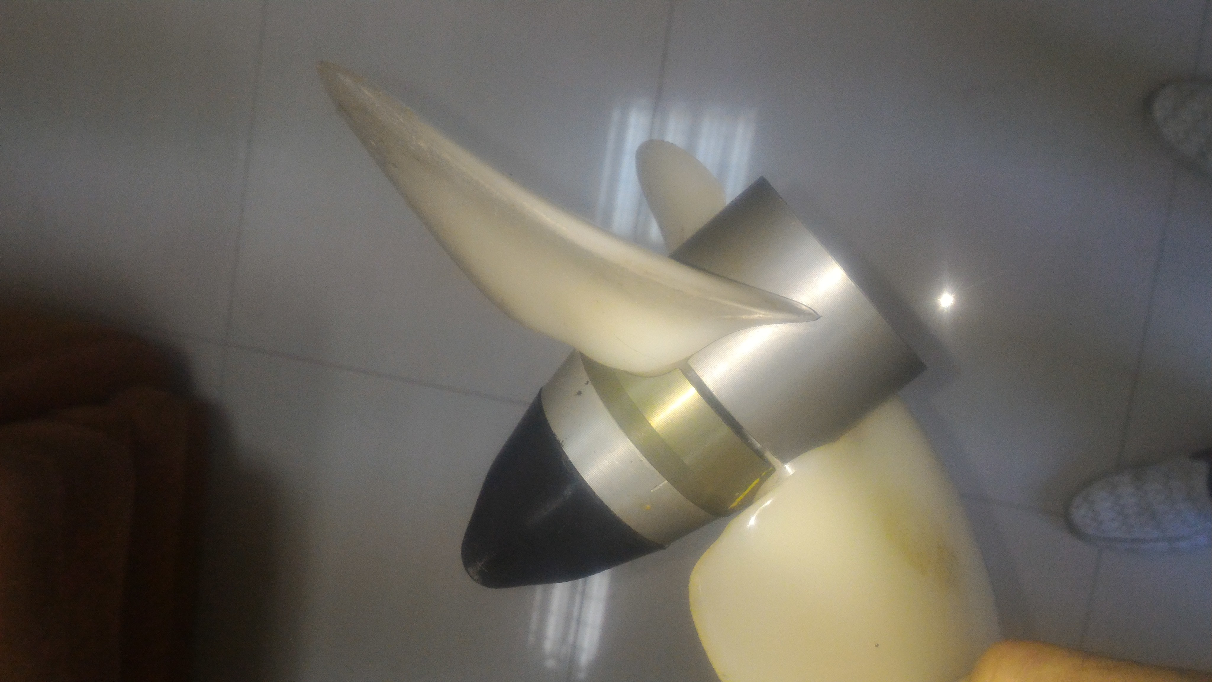

Вот такой винт

Это-Енисей- шагом винта,можите играть в зависимости от загрузки,дальше посмотрите,как и что,чем меньше шаг,тем больше загрузка,опять смотреть по оборотам ,подобрать оптимально,чтоб был универсальный.

Да, налицо тяжелый винт. Подобную проблему я когда-то решал подрезкой штатного на 10 мм в диаметре и полировкой. Оказалось, что для моего комплекта это решение было лучше чем "грузовой" винт с 287 шагом. А если у Вас ВРШ то нужно немного (!) уменьшить шаг. И, сажайте всех сзади. Сейчас почти в каждой мобилке ЖПС. Пересадили "багаж" посмотрели обороты и скорость. Интересно, если вы один и один пассажир сзади есть 5000 оборотов?
А может банально не открывается полностью дроссельная заслонка карба?
Олег

Не буду спорить и доказывать,для Вихря ,были два винта-ВРШ- Енисей,- изготовлен с дюрали,основа втулка с пазами под резиновые амортизаторы- потом три части корпуса самого винта ,куда вставлялись лопасти( были двух видов- дюралевые и пластмасс)Енисей намного легче чем его предшественник,изотовленый со стали,не помню его названия просто-ВРШ- для Вихря,он и был тяжёлый,может-ВЫ,имели другое ввиду....

Это называется гидродинамически тяжелый. Чтобы винт был "легче", нужно взять винт с меньшим шагом, напр. шаг 280, такие продаются, или уменьшить шаг на ВРШ. Немного "облегчить" можно и штатный винт, с шагом 300, для чего уменьшить его диаметр прим. на 10 мм, лучше на токарном станке.

У меню был ВРШ на Вихре 20 из нержавейки. Так он был подрезан по диаметру. Иначе с ним не раскручивался мотор даже в самом грузовом положении.

Я так понимаю, что это расстояние, на которое перейдет точка на краю лопасти за один оборот?

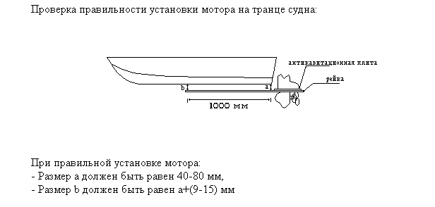

Добрый день всем. Уважаемые водомоторники , помогите решить проблему : МКМ + В20 , пустая лодка один человек на румпеле ( без д/у ) , на глиссе при движении прямо винт подхватывает воздух. Чуть начинаешь поварачивать , вообще ехать не возможно. То же самое с одним и с двумя пассажирами , размещенными и впереди , и посередине. Высота транца родная , кронштейн двигателя родной , антикавитационная плита ниже уровня днища примерно на 50 мм ( опускать двигатель некуда! )
Может быть нужно изменить угол наклона двигателя относительно транца ?
Заранее спасибо!
Валентин 76 зараз поза форумом   Відповісти з цитуванням
Старий 27.07.2016, 13:56   #1319 (permalink)
Аватар для Андрей:)
Звідки Ви: Херсонская обл. Великая Лепетиха
Карапь: Днепр + МС40
Дописи: 550
Сказал(а) спасибо: 229
Поблагодарили 268 раз(а) в 118 сообщениях
Типово Re: Особенности эксплуатации ПЛМ Вихрь.
на рисунке указано как правильно должен быть установлен ПЛМ, из этого и исходите как регулировать. на словах добавлю что антикавитационная плита (пластина которая расположена над винтом) должна быть параллельна плоскости днища
