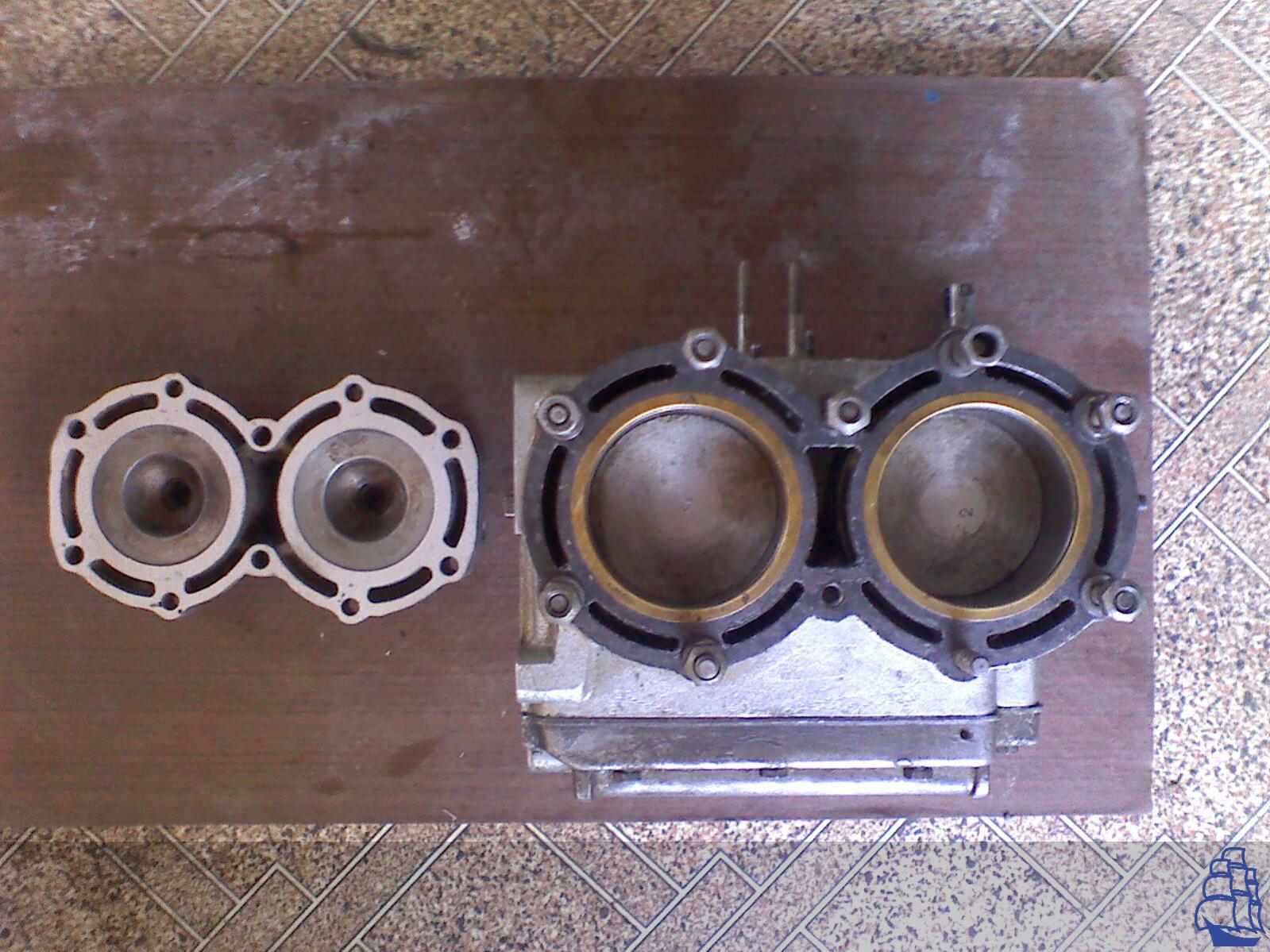

Старий 04.06.2012, 22:23   #165 (permalink)
Дописи: 19.714
Сказал(а) спасибо: 9.572
Типово Re: Особенности эксплуатации ПЛМ Вихрь.
Допис від Рамзесс Переглянути допис
п.с. Извините, паника и крик души))))
Не паникуй.Всё сделаеш и будеш ходить. От этого никто не застрахован. Хождение на ,,незнакомом,, моторе в принципе лотерея кто бы не ходил на нём.До тебя. У меня в походе когда первыйц раз пошёл прогорел поршень.То что плакать поменял ивот третий годСлава Богу без проблем.Так что не паникуй.На фото так должна выглядеть притёртая ГБЦ.Что бы рисунок просматривался везде.Тоесть прилагаемые места.Притирал на нождачном круге.Тот который ставят на точило.Поспрашай на РОПе думаю у кого то да есть.Головку положил и шуруй курговыми движениями.Разберёшся.
Назва:  moto_0547.jpg
Переглядів: 723
Розмір:  267,9 КБ
Рамзес (05.06.2012)
Старий 05.06.2012, 02:38   #166 (permalink)
Звідки Ви: Россия г.Улан-Удэ
Карапь: Днепр, Suzuki DT65
Дописи: 4.703
Сказал(а) спасибо: 1.660
плоскость прилегания можно проверить обычной стальной линейкой, повдоль/поперек/диагональ.
