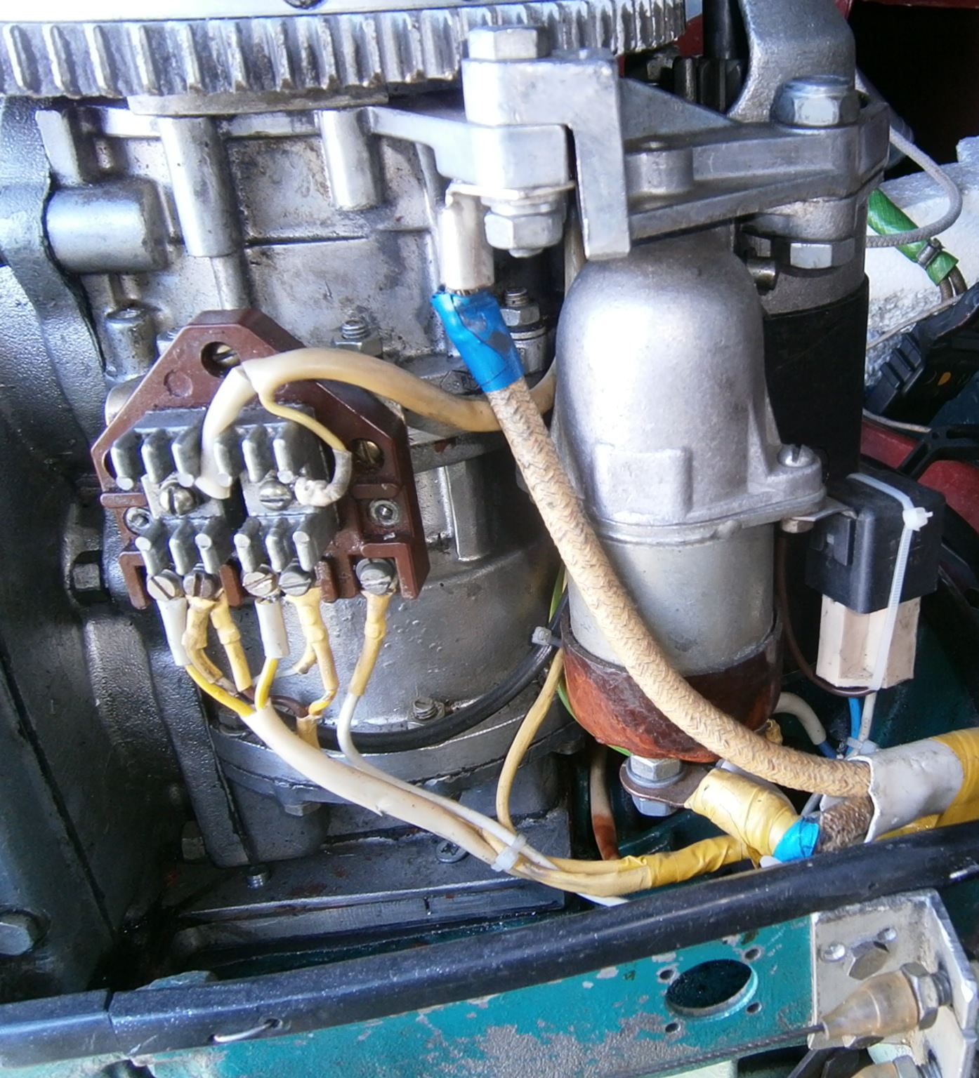

Типово Re: Особенности эксплуатации ПЛМ Вихрь.
Добрый день!
Есть у меня Вихрь 30. Есть кнопки пуск и стоп на поддоне. Зажигание вроде электронное:)
И купил я Бк-03.
1. подскажите, пожалуйста, как его подсоединить? Там 3 провода, черн , красн и желтый.
Черный на - акка, красный на +12в. А длинный сигнальный (желтый ) куда?
2. Как правильно вынести кнопки пуск и стоп на панель к рул? Это нужно эти кнопки переносить или можно их продублировать чтоб было и на поддоне и на панели? Если можно то как?
Спасибо за помощь.
Не судите строго. Нет опыта.

Добрый день!
И купил я Бк-03.
Спасибо за помощь.
Кнопки можно продублировать,установив разъём на поддоне, а чтобы определить куда подключить БК, надо увидеть обратную сторону мотора , где стоят бабины. Питание БК чёрный на массу (минус), красный на (плюс) ,на выпрямителе правая нижняя клема, соединена с (+)АКБ и (+) стартера.
Востаннє редагував vlpelyh: 27.05.2013 о 20:16.

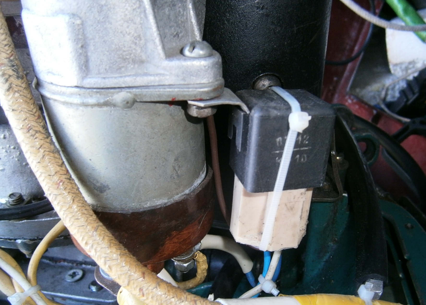

Допис від omlekyla Переглянути допис
vlpelyh,
Да и еще. Подскажите, пожалуйста какое реле нужно, какой разьем подойдет для этой схемы, какой провод брать для кнопок, какой пускать под массу (чтоб потом от коробки развести на потребители)?
Реле стартера обычное автомобильное, оно так и называеться, разъём у меня стоит на 6 контактов, Нептун шёл с таким, реле стартера снимает токовую нагрузку с кнопки и проводов , так что особо толстых проводов не надо, 0,5-0,75 сейчас можно подобрать любой кабель на 6 жил, а как я ставлю реле стартера, я скину.

Допис від vlpelyh Переглянути допис
судя по фото зажигание обычное контактное
Как я и писал изначально зажигание необычное :)
Это чтото меняет в схеме подклчения?

Видно плохо , но это действительно электронное МБ-2, в подключению к БК ничего не меняеться, сигнальный на один из проводов ТЛМ, идущих от клем на выпрямителе, а в теже точки подключаеться и кнопка стоп. Реле стартера
