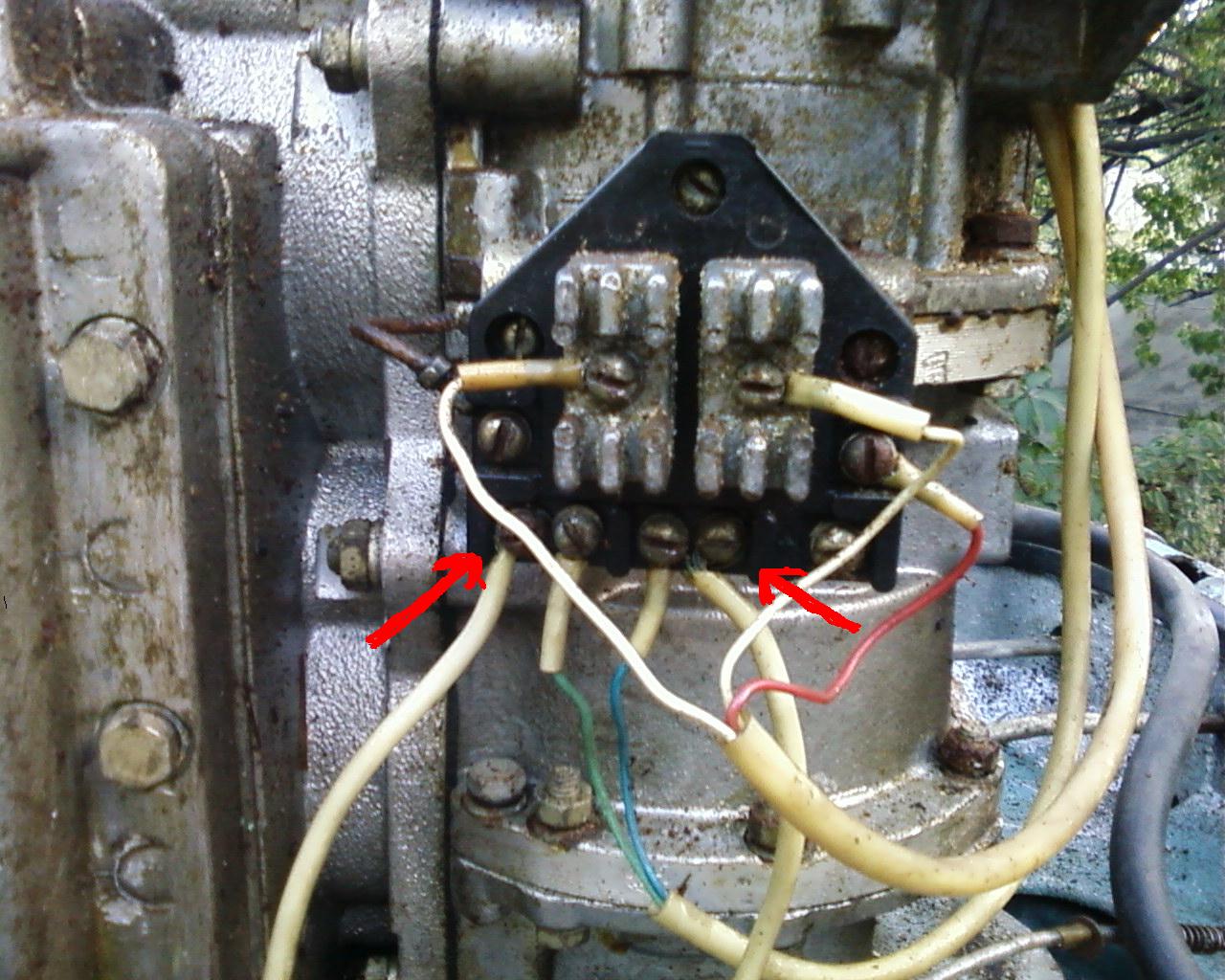

Подскажите пожалуйста куда цеплять кнопку "СТОП" на Вихре 30Р Электрон. Вместо кнопки дыра, завтра пойду искать подходящую, а вот по подсоединению вроде бы так, как красными стрелками указано.

Типово Re: Особенности эксплуатации ПЛМ Вихрь.
Нет, так подсоединяется к кулачковому зажиганию

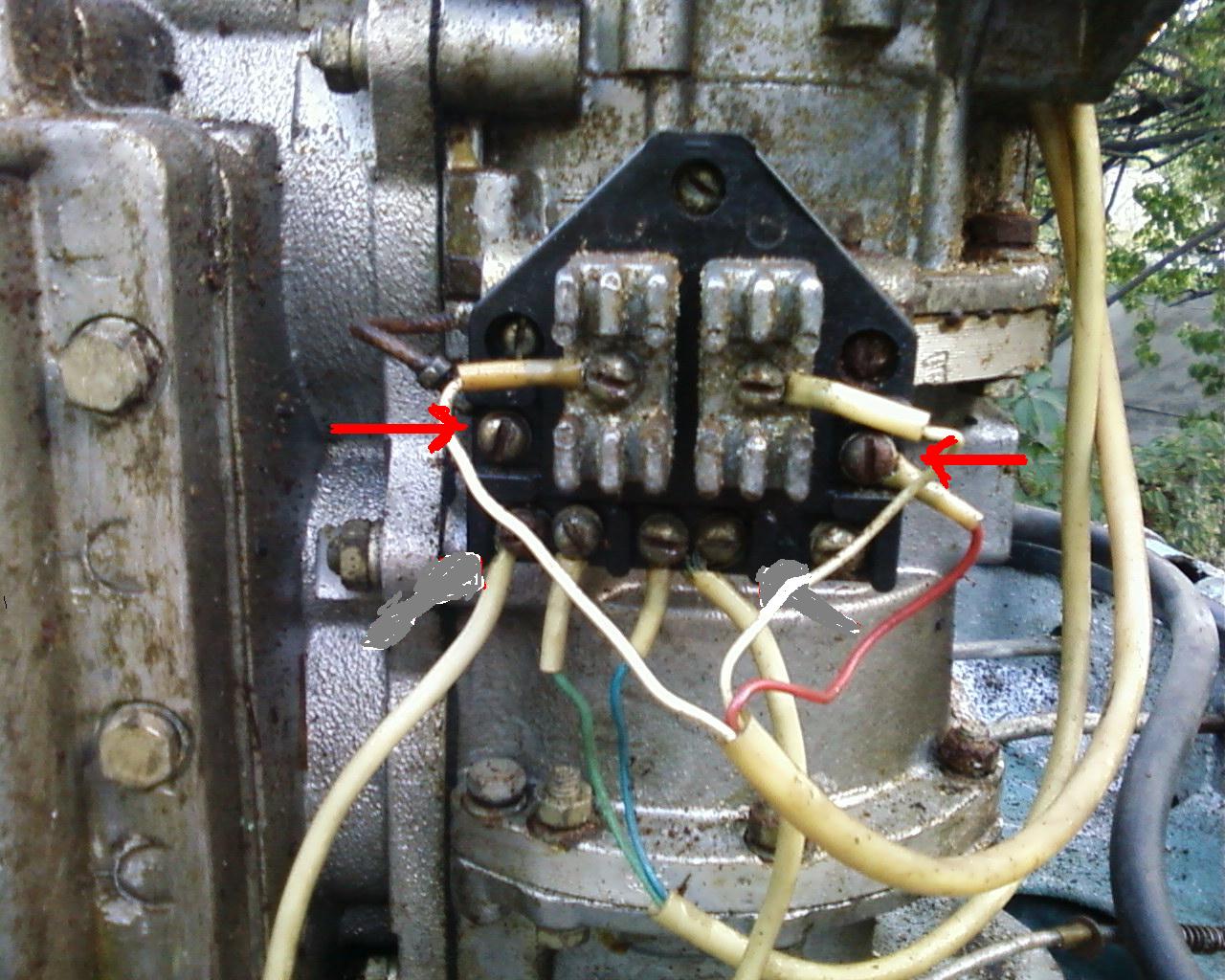

Получается вот эти. Красный с массой. Кнопку купил, завтра пойду ставить.

Получается вот эти.
Закорачивать надо красный на корпус.
Если стрелочки указывают на них, то правильно.

Да, да левой стрелочкой это показан винт, который соединен с корпусом (я написал масса) вот его с красным и соединю. Еще раз спасибо!

Зажигание у вас стоит МБ-2 кнопку стоп,подсоедините к красному проводу,второй провод с кнопки стоп на массу.

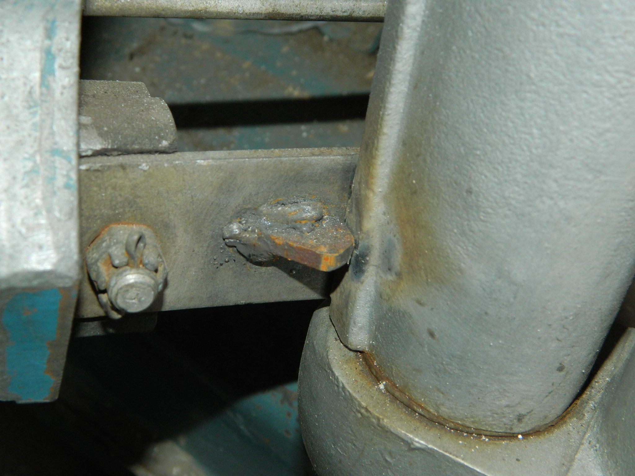

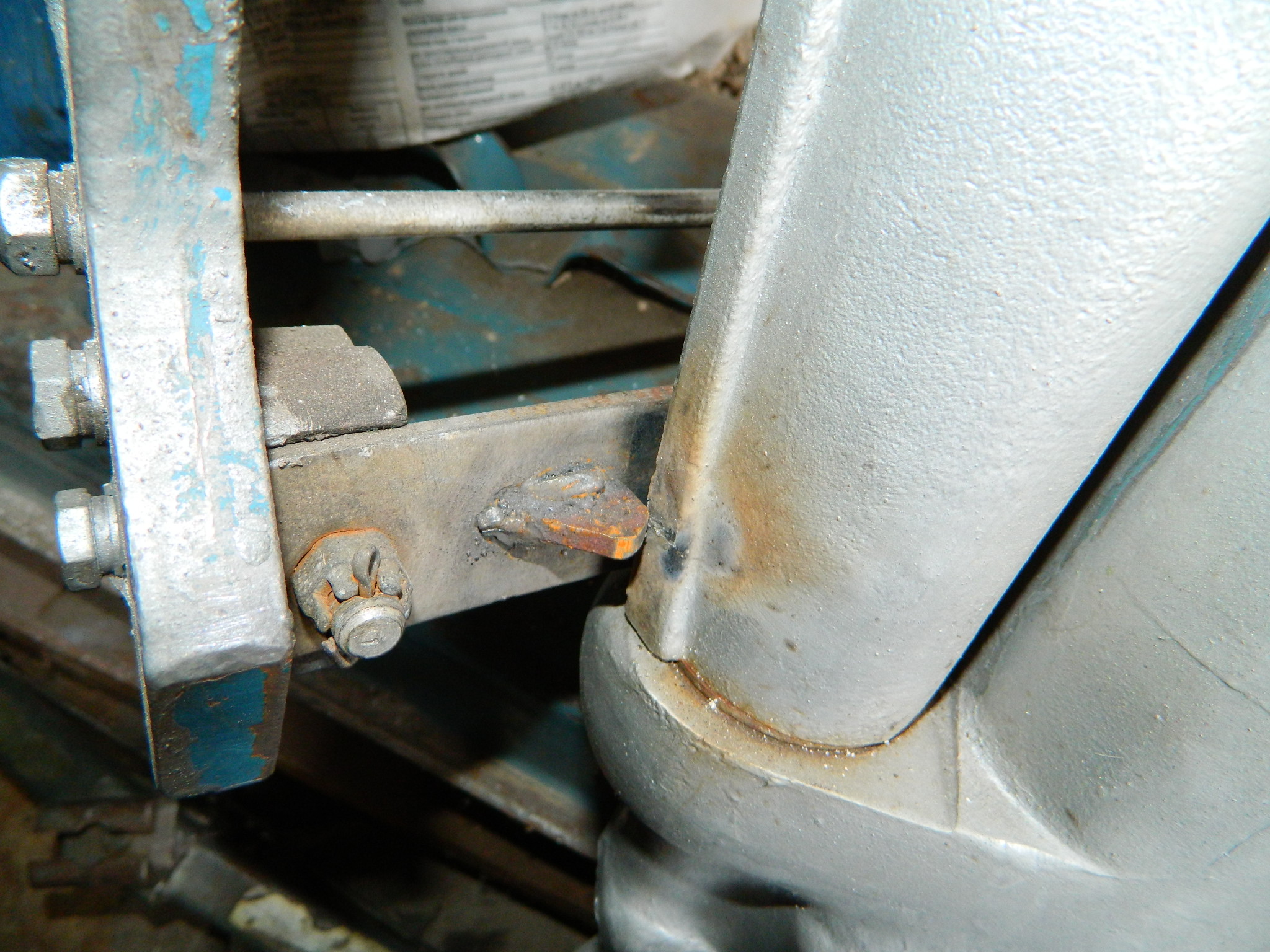

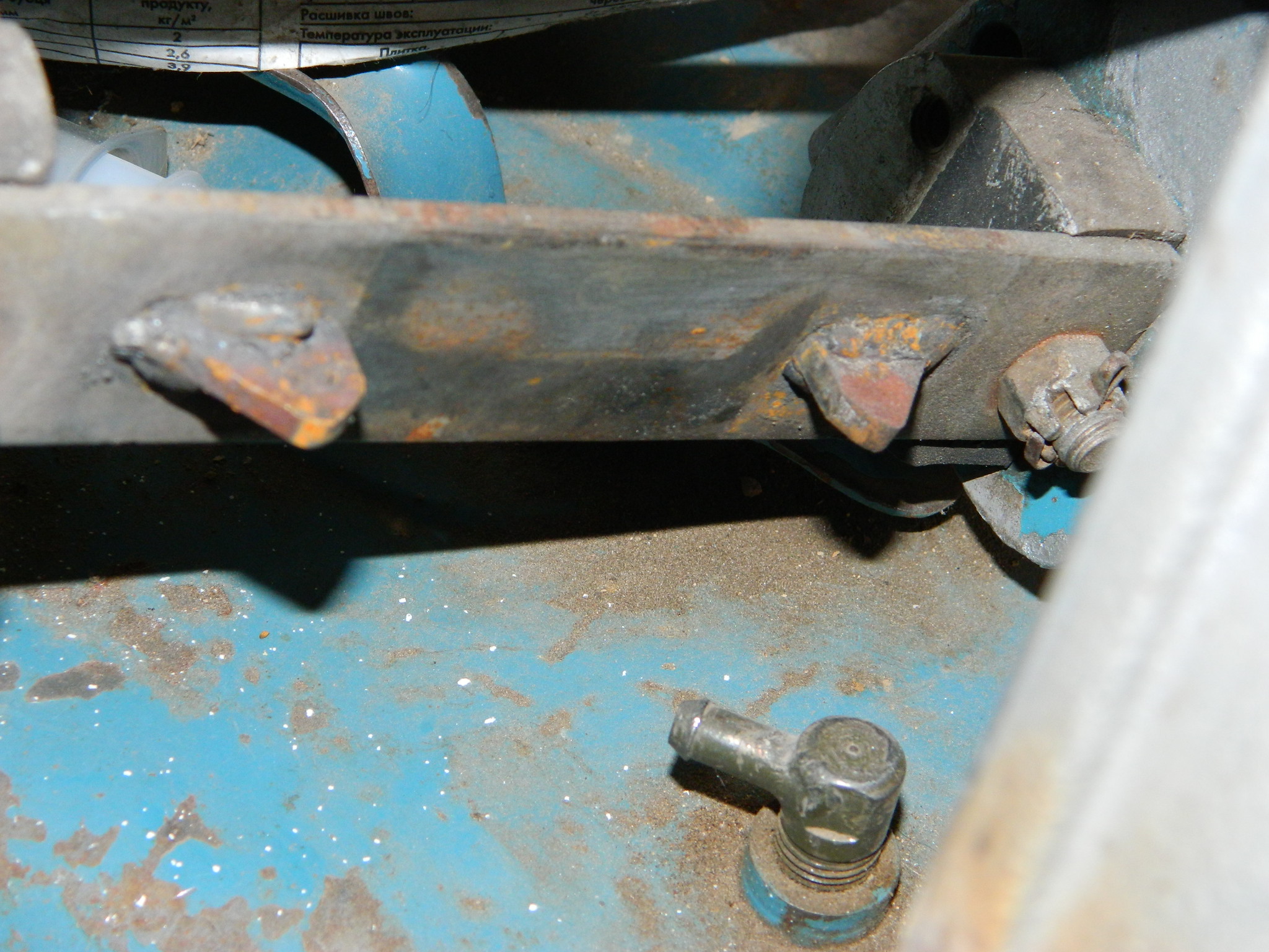

всем доброго времени суток:) вот хочу показать как я решил проблему бокового упора на вихре. может это и не впервые, тут на этой теме я не встречал подобного

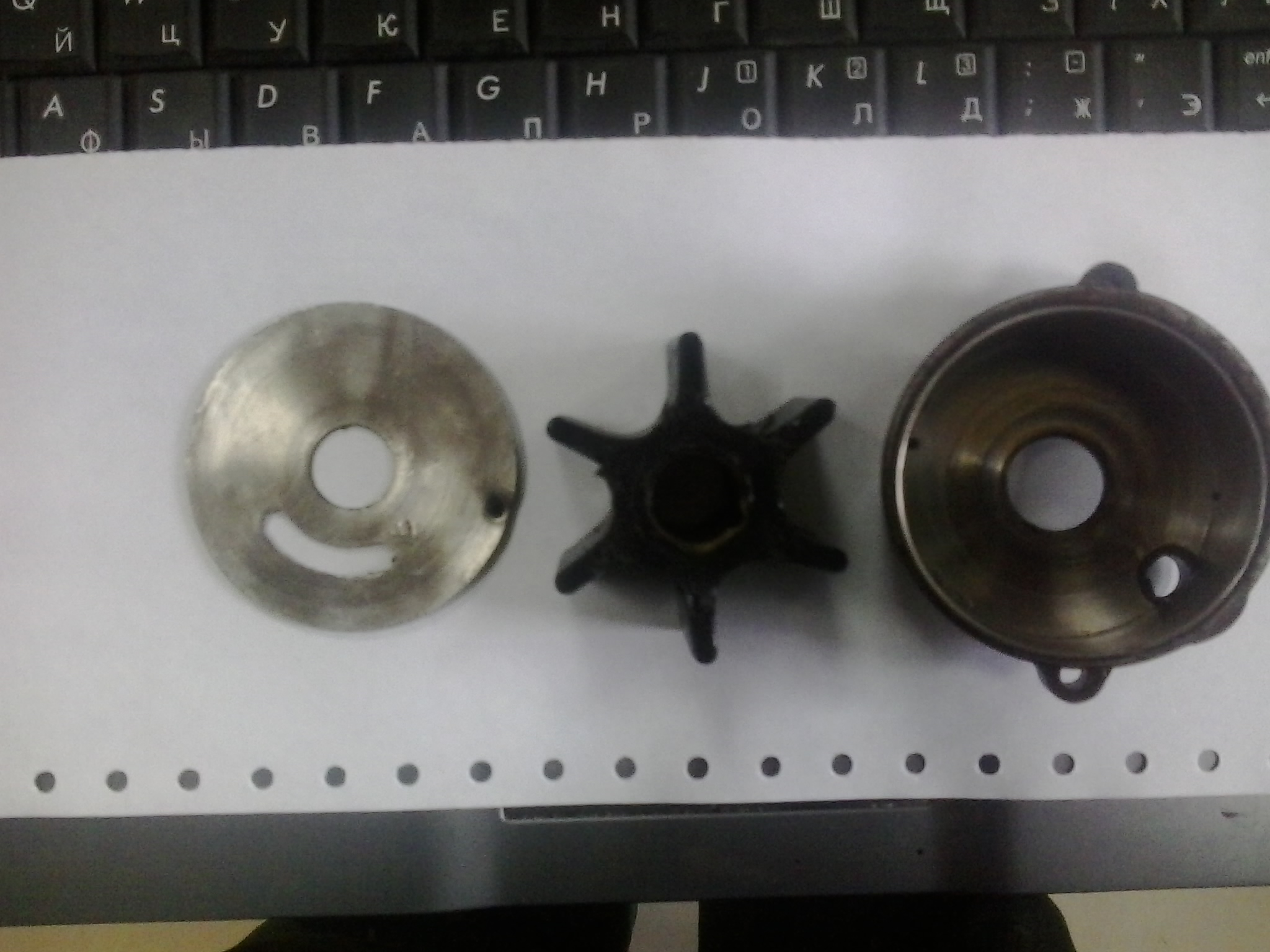

Аватар для Евгений_77
Звідки Ви: Украина, Одесса
Карапь: Прогресс 2м, Вихрь 30
Дописи: 6.346
Сказал(а) спасибо: 4.209
Добрый день, уважаемые вихреводы! Вчера поставил электронную зажигалку и торкнул своего Вихря. Но вот вопрос: на холостых нет прокачки воды ни через отверстие, ни через "писюна" на головке цилиндров. Сегодня разобрал помпу, критичного ничего не увидел, но может есть чего то такое, на что следует обратить внимание? Может крыльчатка должна быть мягкая и эластичная? может корпус поменять? Объясните новичку, пожалуйста!
Пы.Сы. Вручную крутя вал в одну сторону с трудом я крыльчатку вращал, а в другую не мог. Крыльчатка довольно тяжко залазит в свое место, а на моей следы усталости и старости резины имеются.Или может все поменять гамузом?
