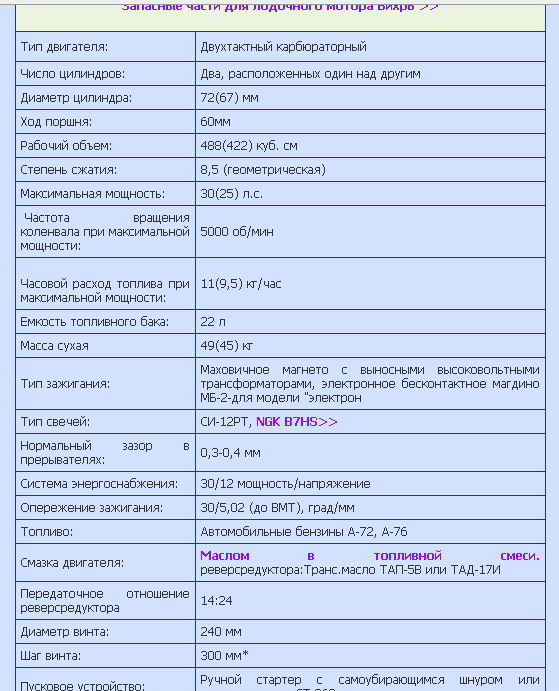

АНАЛОГ СВЕЧЕЙ КОМПРЕССИЯ И ВИНТ.
Назва:  ВИХРЬ-30.jpg
Переглядів: 636
Розмір:  110,5 КБ

Если Вихрь на 92 бензине то свечи лучше такие B8 или BR8.NGK
