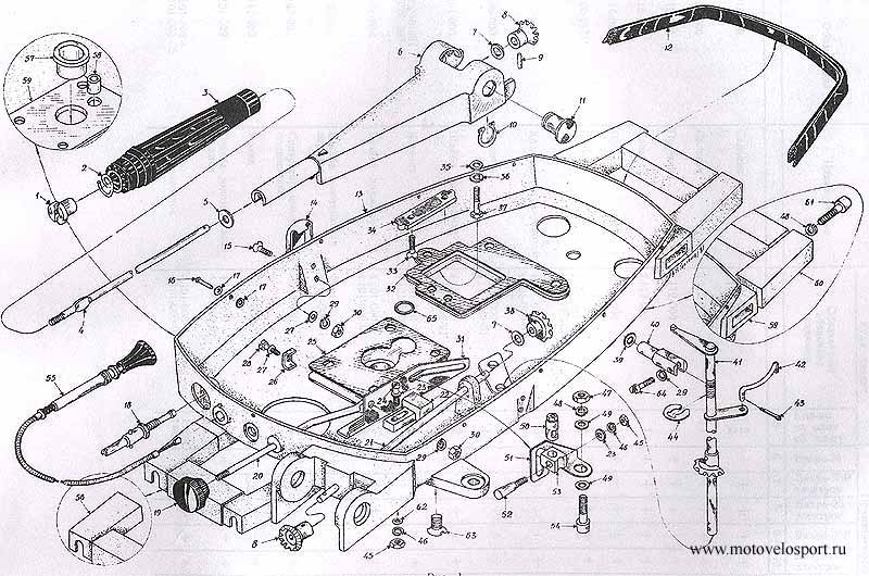

Прям в точку. Обкатка производилась после сборки.
Только вопрос не про обкатку и другие замечания а был конкретно поставлен вопрос.
Вставлю свои пять копеек.
Как попадает воздух под колпак?.
Через отверстия в поддоне. Одно из которых , большее,
находится в районе сапога. Если мотор старый изнашивается
аллюминевый корпус, куда вставляется ось и на который опирается
поддон вместе с сапогом через регулировочные шайбы.
По мере износа происходит проседания сапога (увеличение люфта)
на этой оси , что приводит к уменьшению проходного сечения окна.
При сборке, после ремонта, нужно регулировочные шайбы подкладывать
сверху.
сверху.
А те два отверстия больших, что возле задней ручки при проседании сапога закрываются.

Как раз те два отверстия и попадаются разные,
точнее поддон где как раз и изменяя эту
часть поддона пытались решить эту проблему.
Этих отверстий не хватает. карб не пылесос
и он не должен ощущать сопротивления в
притоке воздуха.
Посмотрите размеры фильтрующих элементов
на своей машине, матоц. и т.д. Где площадь
фильтрующего элемента в несколько раз
превышает площадь сечения в карбе.

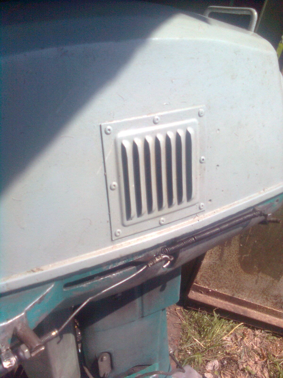

вот по теме на моём Вихруне , решётка покупалась в Эпицентре.
Назва:  Фото0139.jpg
Переглядів: 451
Розмір:  337,1 КБ
Старий 06.07.2013, 05:33   #845 (permalink)
Карапь: Каз.5М2Hon.50
Дописи: 3.133
Сказал(а) спасибо: 1.361
Типово Re: Особенности эксплуатации ПЛМ Вихрь.
Допис від vlpelyh Переглянути допис
И у меня ,так-же само было и всего хватало,и задние отверстия на поддоне были заглушены......
