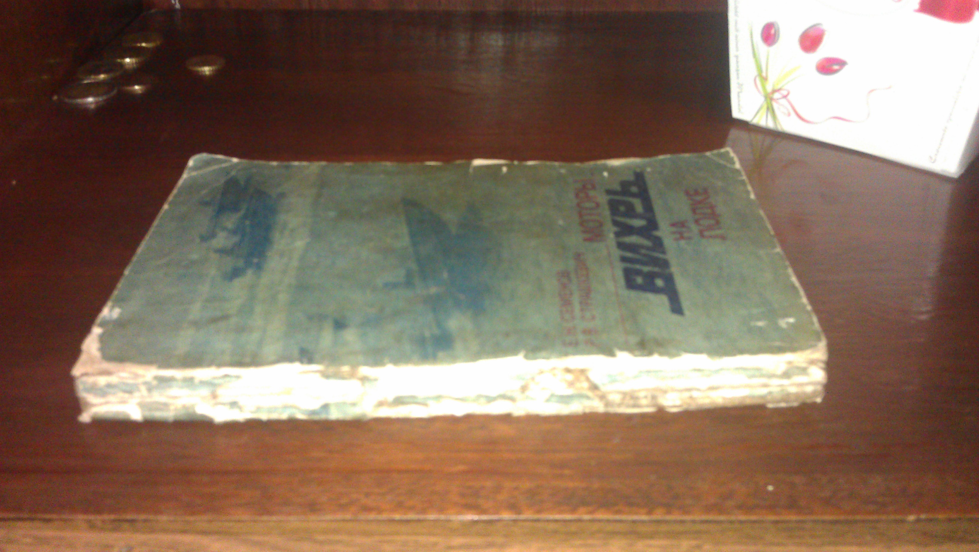

Всем Вихре-водам привет.
Есть такая книжка.
Выкинуть жалко.
может кому пригодится.

Конечно пригодится.При случае забрал бы. Век живи,век учись.
Вовчик без проблем.
Скажи :
Могу оставить на Выдибае, может кто передаст.
или другие варианты.
просто на Оболони бываю редко.
П.С если кто проезжает Русановку ,жена вынесет.:

Хороша книжонка, у меня такая же есть, и к ней чертеж , прежний хозяин отдал

Книга очень полезная,размеры,советы и все остальное,с чем приходится сталкиваться,при ремонте и обслуживания ВИХРЕЙ.

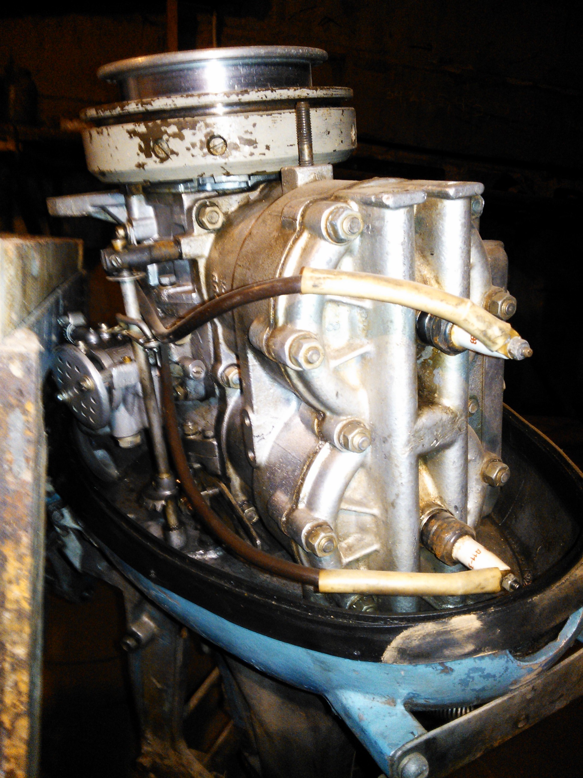

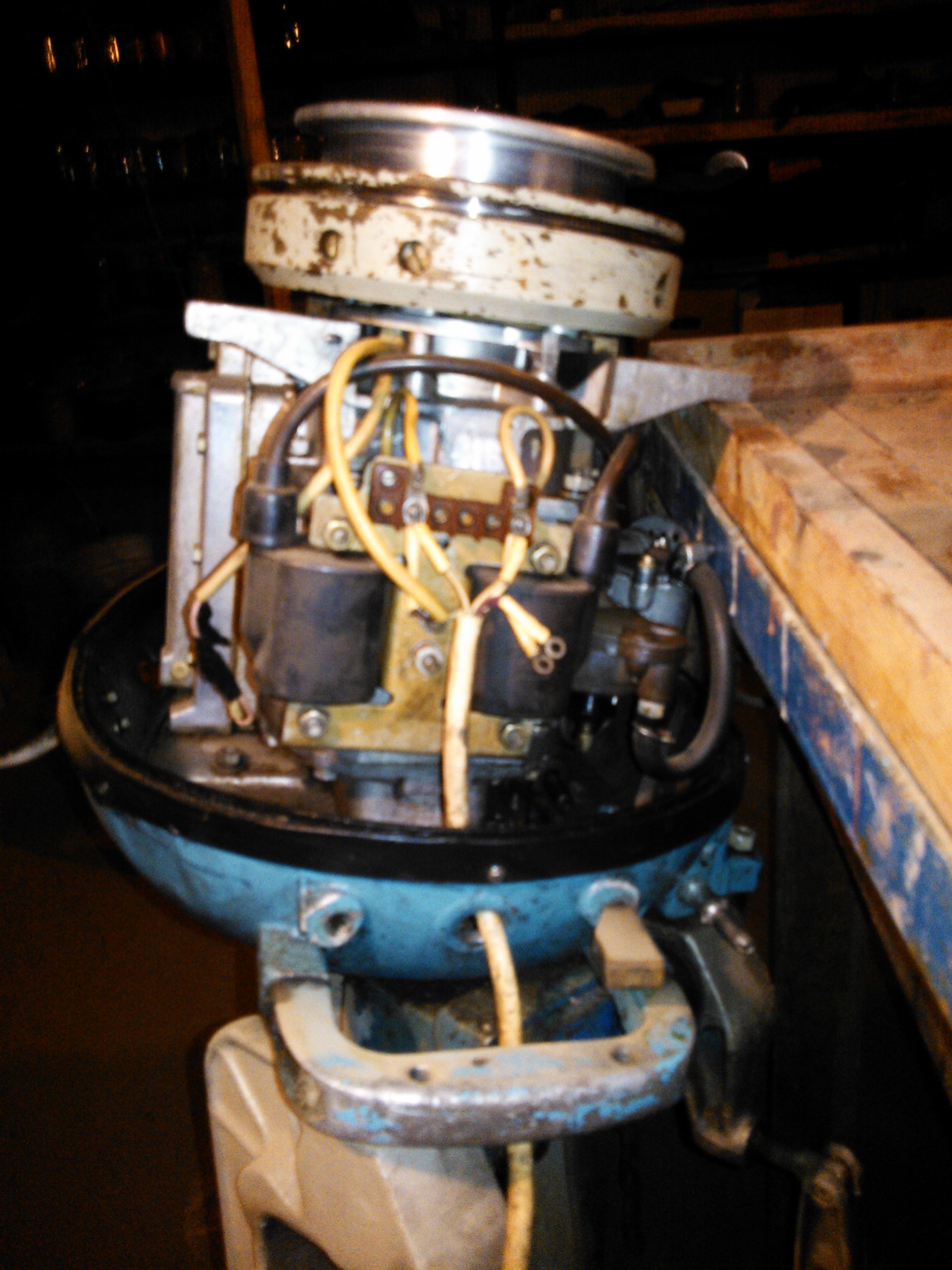

Всем привет, подскажите какой это мотор, 25-ка или 30-ка, и что за винт стоит. За качество не пинайте, снимал на то что было под рукой. Я так понимаю, что поддон и калпак не родные.

Безусловно голова 30-и, пермской сборки, поддони дейдвуд точно левые.
Винт сложно сказать, но по остаткам краски можно предположить, что 282-й.
