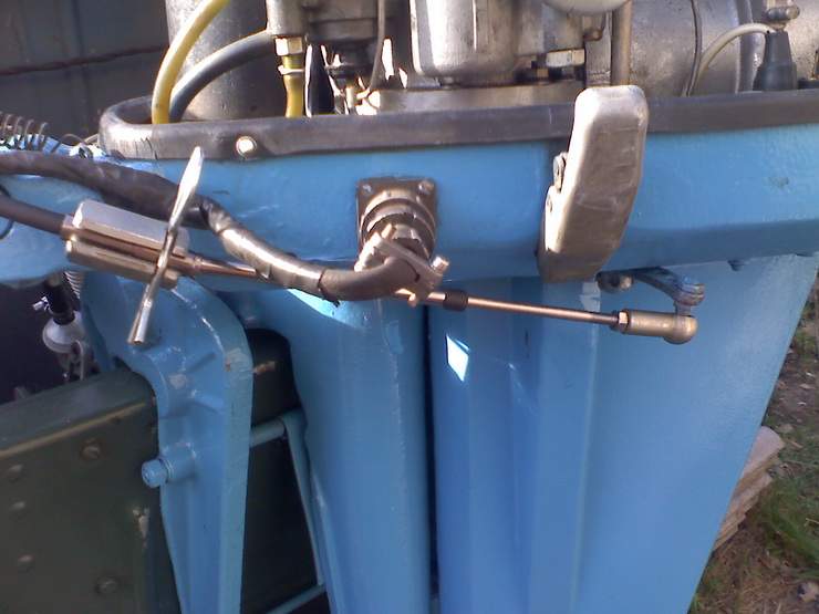

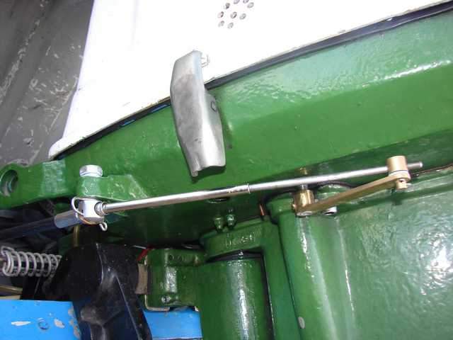

И еще: нигде не могу прочитать как дистанционно управлять дроссельной заслонкой? как быть?
Вот так:

Огромное человеческое спасибо! А на голубеньком сбоку еще и разъем какой-то. Это для чего?

Это для чего?
Кулибинство.
Заведены все провода к мотору, как то:
с кнопки "Пуск", "Стоп", датчика температуры и т.д.
Каждый пользователь ставит где считает удобным.
В принципе - удобное место при левостороннем расположении штурвала.

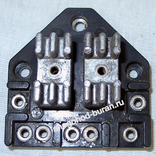

Читаю книжонку по "Вихрю", столкнулся с таким чудом как ВБГ-3А. Растолкуйте, пожалуйста простым понятным языком, что это такое и где оно стоит, а то на двигателе я его не наблюдаю)

Выпрямительный блок генератора.
Ставится на картере со стороны глушителя.

Ага, а на два радиатора, я так понимаю, навешиваются диоды? ( на фотке вижу просто... клемная площадка)

Да нет же!!
ВБГ-3А вполне законченное устройство. Диоды находятся под радиаторами.
