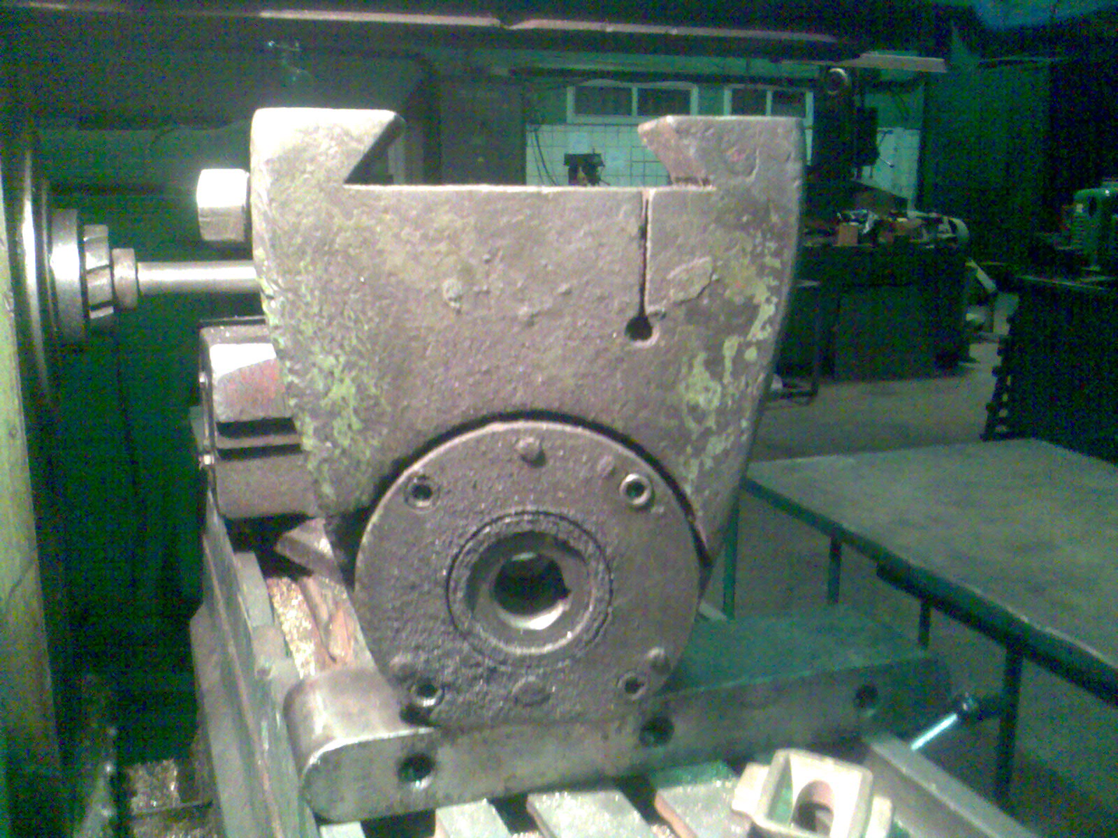

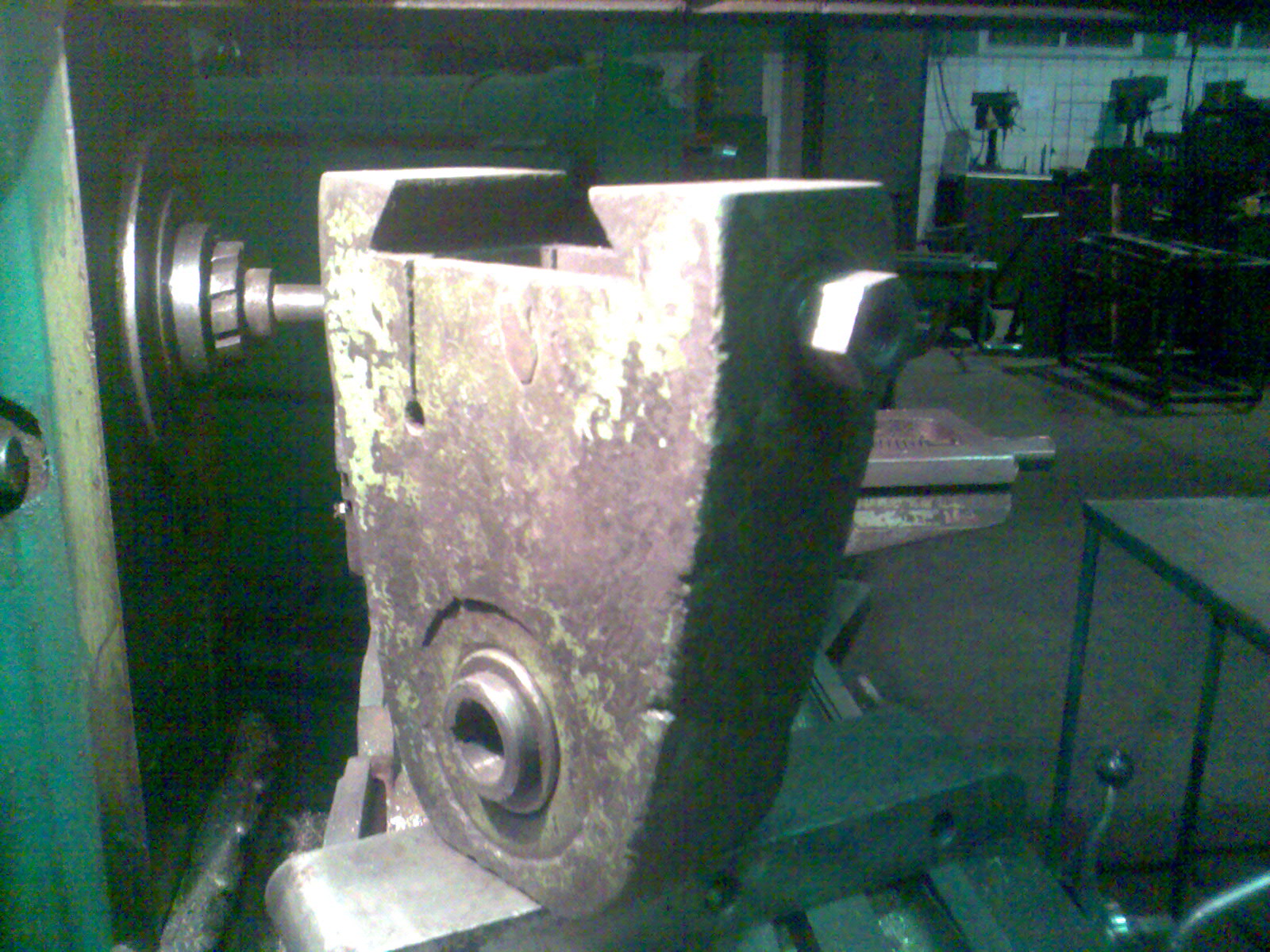

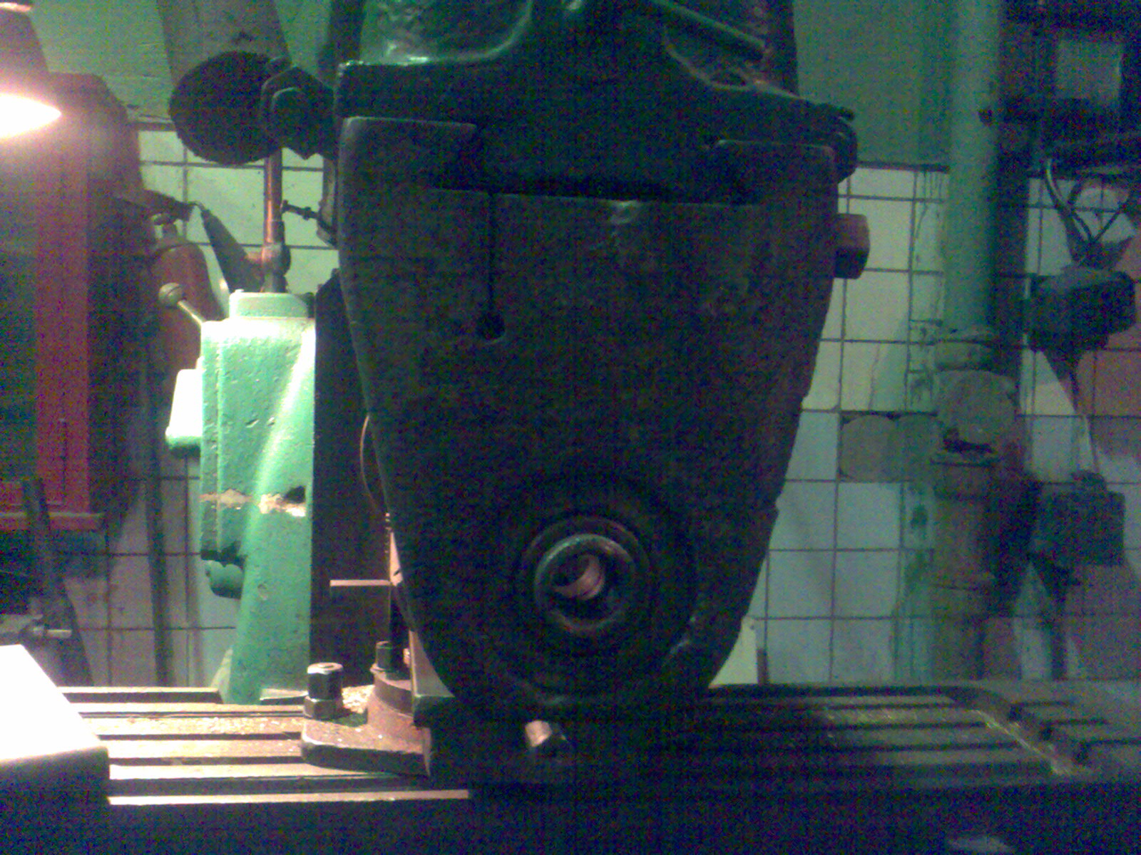

головка для фрезерного станка для ЕВГЕНИЙ77
Назва:  Фото000.jpg
Переглядів: 518
Розмір:  284,6 КБ
ID:	35566   Щоб збільшити малюнок, клацніть по ньому

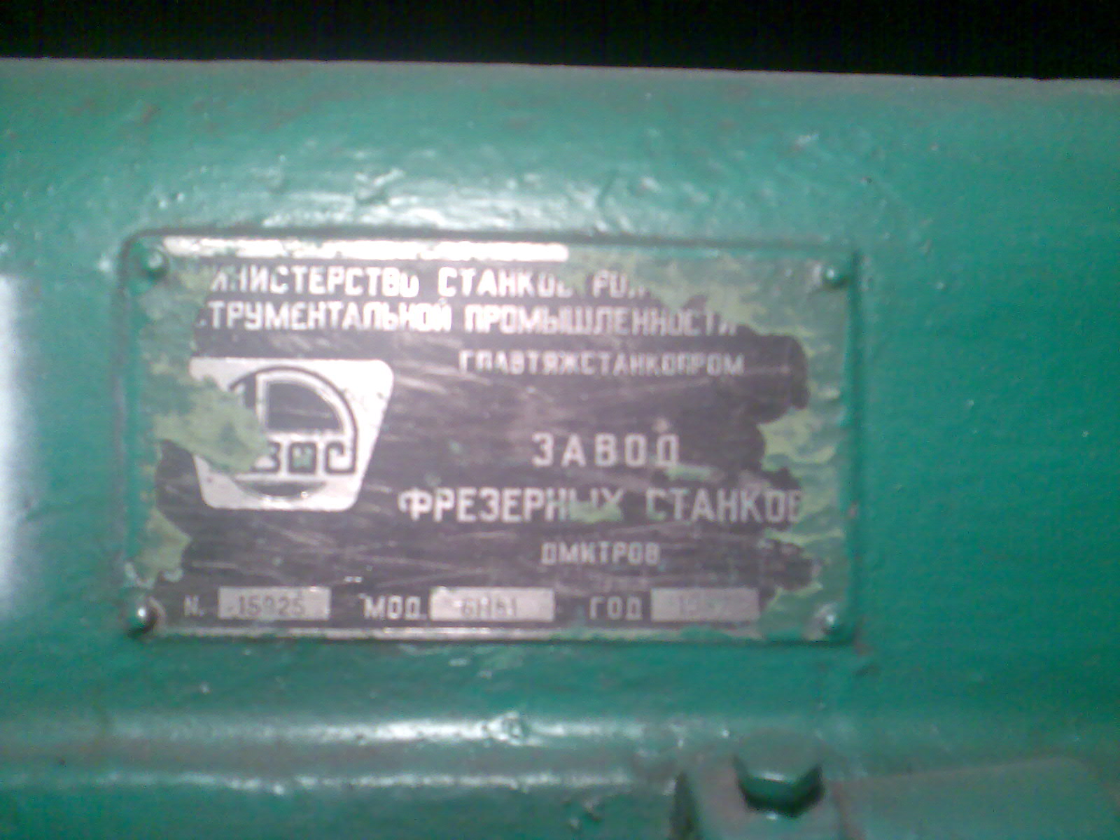

Вот такая головка,только станок,немного другой,-тут последняя цифра не 80 ,а 81
Евгений_77 (21.01.2013)

У меня похожий станок, только на конце верхней консоли еще голова вертикальная, поворотная, на ней обычно и работал, а сейчас нужно было заготовки 50"50 распускать напополам, вот и понадобился горизонтальный вал с пилкой. Пилил с минимальным вылетом, но вал все равно немного бил. А такого плана серьгу буду искать, спасибо Вам большое!
