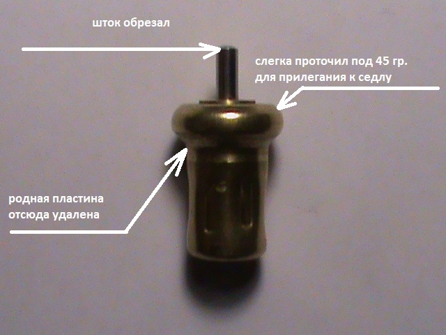

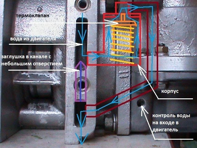

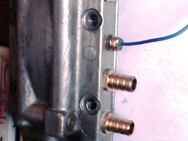

Как-то несколько лет назад, собираясь в очередную поездку, запустил мотор. Пока поудобней усаживался перед дальней дорогой двигатель работал на нейтрали на малых оборотах. Водяной насос на тот момент был уже несколько изношен, поэтому вода в двигатель на нейтрали и на заднем ходу поступала не всегда достаточно. Перед тем как тронуться, взгляд как обычно упёрся в панель приборов. Смотрю, а термометр показывает уже 90 градусов! А двигатель при этом очень ровно стал работать. Возникло желание даже прибрать количество малых оборотов, чувствовалось, что сможет держать и меньшие. Но температура продолжала неуклонно расти, поэтому воткнул переднюю и помчался.
А вот завершая навигацию 2012, произошёл прямо противоположный случай. Конец ноября, температура воды и воздуха близки к нулю. Совершив по городу "круг почёта" подъехал к гаражу, поставил нейтраль и на прощание дал мотору поработать несколько минут на малом газу. Через пару недель уже дома разобрал двигатель для осмотра. И обнаружил некоторое количество воды на изоляторах обеих свечей, а на стенках гильз ржавчину. Понял сразу: конденсат. Переохлаждение. С таким явлением приходилось бороться на Ветерке, победил, "зажав" воду на выходе. И решил, что необходимо термостатировать систему охлаждения. Ведь не зря на иномоторах стоят термостаты!!! И на машинах тоже. Ведь всем известно, что при переохлаждении происходит коррозионный износ двигателя! При ледяной воде и на номинальной нагрузке без термостата двигатель не нагревается. У меня не более 70 градусов. Летом 90-95. Стабильная температура принесёт двигателю только пользу. А качество работы улучшится заметно.(по работе Ветерка это понял)

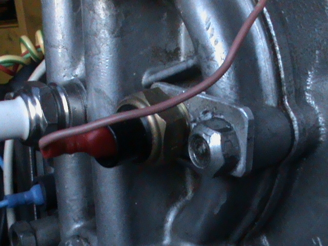

И вот зимой начал этим заниматься. Для начала вкрутил заглушку с небольшим отверстием в канал.Отверстие нужно для полного слива воды из остановленного двигателя и из термостата в котором тоже есть небольшой канал для прохода воды в закрытом состоянии.Общее сечение этих отверстий не должно быть большим, чтобы не переохлаждать двигатель.Термостат взял на 70 град. Вроде от уазика.Раскурочил его, оставив только бочонок с торчащим из него штоком.На приложенных фото вся конструкция показана,но не испытана.(надо дождаться открытой воды) У кого какие мысли, идеи....

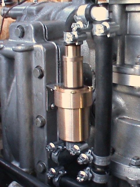

продолжение:
Вчера поставил ещё один датчик температуры: вытащил терморезистор из шестёрочного, подпаял провода, вклеил в выточенный корпус (благо токарный станок на балконе) и вкрутил в канал перед термостатом. Попробовал на ходу, но не разгонял двигатель больше 3000rpm. Зимой менял втулки-пальцы, пусть приработаются. Температура в канале почти стабильна в районе 70 гр. на разных режимах. А вот температура датчика, что в головке при повышении оборотов несколько увеличивается, что вполне нормально.

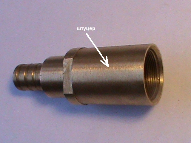

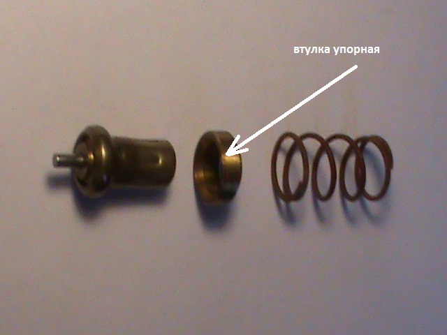

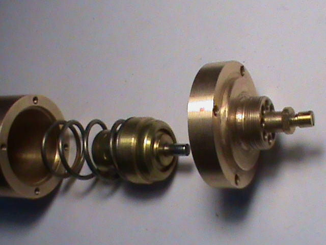

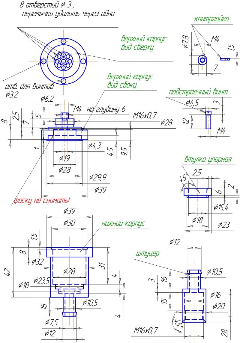

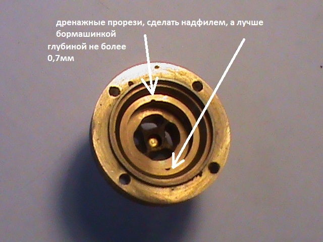

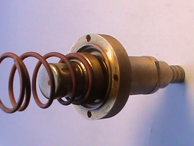

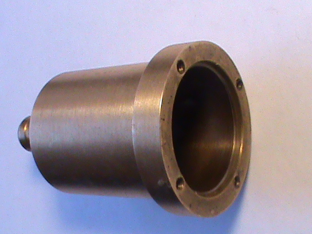

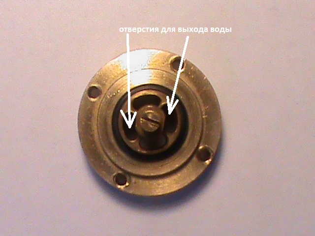

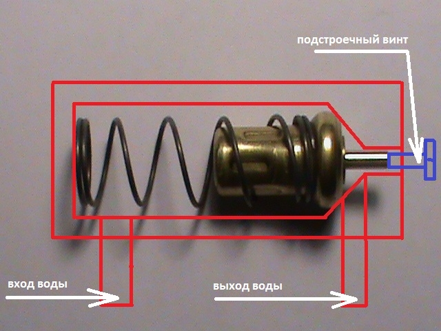

Наконец-то сегодня удалось более-менее нормально провести испытания. Пришлось испробовать различные варианты формы седла клапана. Дело в том, что поначалу происходило нехорошее явление: при подхватывании песка, что рано или поздно неизбежно, и закрытии термостата при снижении нагрузки, клапан упирался в песчинки. Вода при этом вода не перекрывалась и двигатель на малом и даже выше оставался холодным. Правда при значительном увеличении нагрузки термостат приоткроется и мусор пролетит. Теперь сделал седло с острой кромкой, таким образом при попадании песчинок и одновременном закрытии клапана, они останутся по ту или другую сторону кромки. Сейчас временно установлен второй термометр для одновременного контроля температуры поверхности головки блока и выходного канала. Двигатель сегодня разгонял до 4200rpm, температура в канале 65-70 гр. при любых условиях, за исключением малых в нейтрали: 60гр. Видимо дренажные отверстия великоваты, но в общем пока нормально Вот только возникли сомнения, не слишком ли горячий термостат. Порылся в инете, так на мерках, ямахах, хондах ставят в основном на 60гр. На некоторых только 72гр. У меня на 70гр. Завтра продолжу испытания, по тихой погоде сниму видео, в ближайшие дни сделаю чертежи, кому интересно и фото крупным планом отдельных деталей.
Вот сделал чертежи.
Двигатель с термостатом работает несколько помягче, а так же хороший старт с малого.Температура головки блока на номинальной нагрузке возросла в среднем на 20-25гр. по сравнению с работой без термостата при темп. забортной воды 15гр. В летнею жарищу эта разница будет меньше, где-то 10гр. Поздней осенью больше. Помпа работает с запасом! Получается, что двигатели мы всегда гоняли недогретыми. Этим и можно объяснить повышенный износ, особенно нижнего цилиндра, как более холодного. Ведь мотор и создавался когда-то для эксплуатации во всех климатических зонах и забортная вода в 30гр. и более не исключение и при этом он не должен заклинить от перегрева. При низких температурах воды мотор работать будет конечно же, но хуже и меньше, и сразу не заклинит.(производитель ведь лишний раз всегда перестраХУется). Расчитывал получить меньшие обороты холостого, но видимо золотниковый впуск с его обратным выбросом не обманешь. Но главная задача ставилась иная: получение оптимального теплового режима при любых нагрузках и окружающих температурах. И значит меньший расход горючки и повышение моторесурса и надёжности.
Обнаружил некоторую инерционность системы: при достаточно резком увеличении газа темп. воды возрастает до 70-75гр. на 7-10 сек. но быстро приходит в норму: 65гр. Головка термостата используется на 70гр., но приоткрываться начинает при 63-67гр. Этот момент и надо "поймать" регулировочным винтом. Это делается просто: дуем в собранный термостат снизу, и одновременно закручиваем винт до момента начала открывания и чуть назад. Приоткрытие всего на 0,8-1,0мм обеспечивает полный проход воды.
P.S. C пружиной есть некоторые вопросы. Родная с термостата ТС-108-03 слишком громоздкая. Я подобрал в первом попавшимся автомагазине, но не помню отчего. Покрасил грунтовкой, чтоб не ржавела, на сезон должно хватить.(родная из нержавейки)

Термостат классная вещь которая поддерживает
постоянную температуру двигателя, сохраняя в первую
очередь поршневую.
Деталь которую забыли установить на заводе, или
первая на которой удешевили продукцию.

Никто не спорит что хорошая.Просто мот гарячий и так.И интересно какой принцип у иномоторов.именно так же сделано как в этой схеме.Просто перекрывается доступ воды из помпы,или имеется какой то типа внутренний контур.Интересно было бы сравнить.
А то получается запирая давление воды из помпы,как сосбно все соединения,и сама помпа отреагирует.Чисто размышления.

ну как я понял, термостат запирает воду непосредственно уже перед выбросом в дейдвуд, Петрович или я ошибаюсь?

Петрович можете сбросить чертежик на мыло, ато както мелковато.
