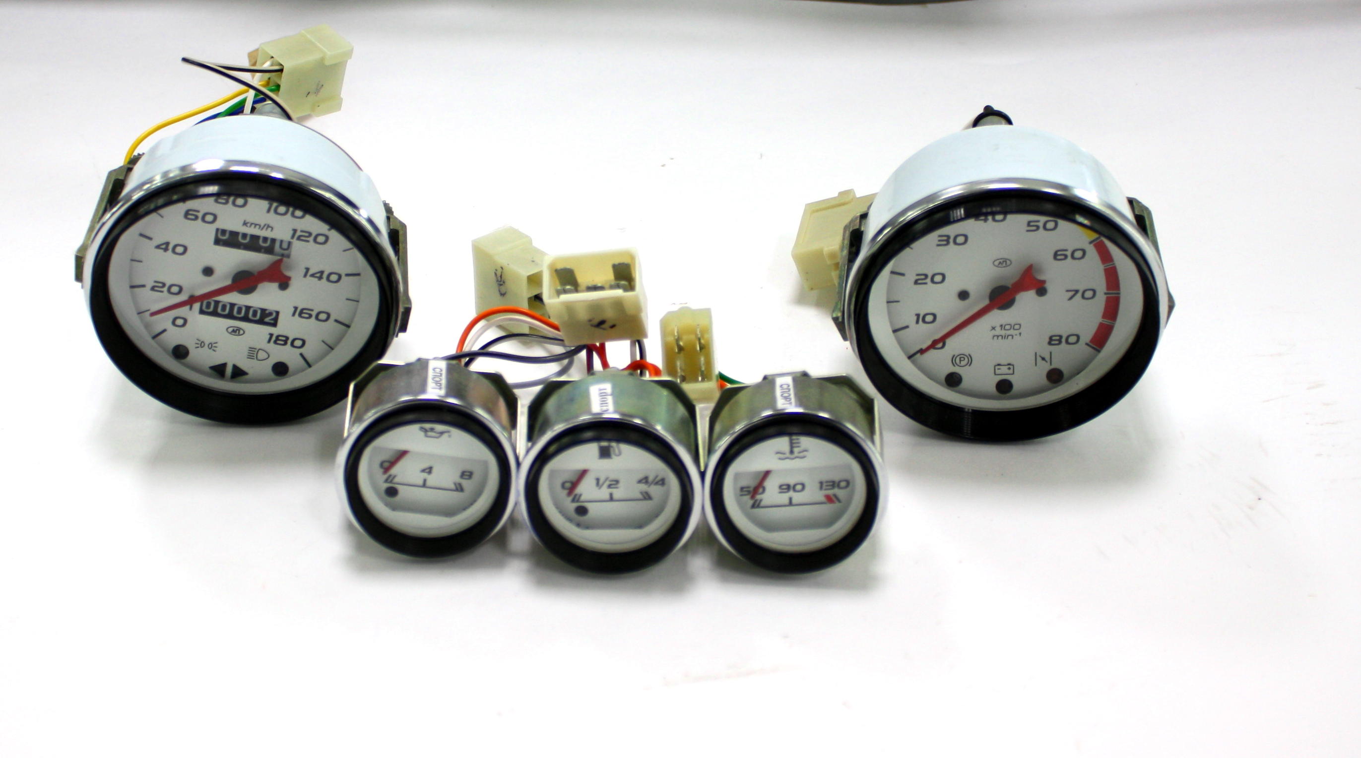

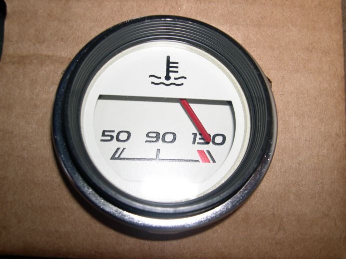

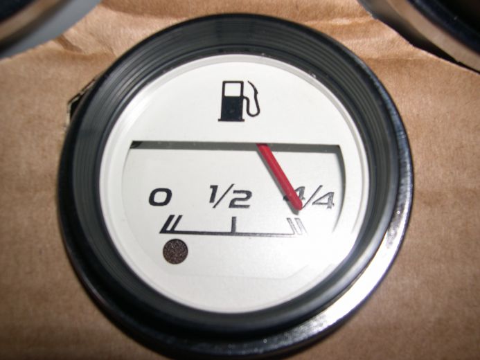

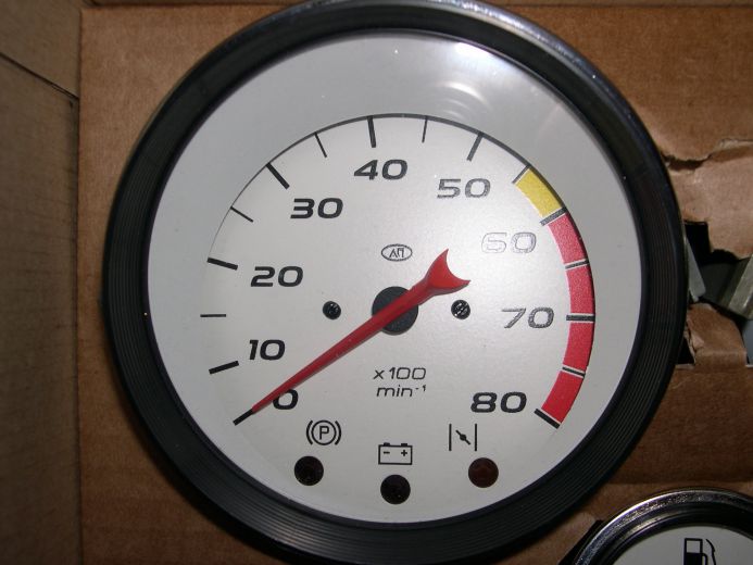

Встретил приборы готовые без переделки
шкалы белого цвета с подсветкой.
Вопрос: Говорят их продают в Харькове но комплектом,
Интересно можно ли купить отдельно тах и датчики топлива,
и воды.
Есть ли кто из Харькова пробить тему?

Я по моему в Киеве на Перова, авторынке такое уже давно видел. Вот только продают ли россыпью не знаю.
Если вдруг, цена вопроса?

Очень похожи на ВАЗ-2106, у меня на катере стоят подобные только с мордой черного цвета.

Допис від SERG_1965 Переглянути допис
Да это они.
В том то и дело что белые с красной стрелкой и с подсветкой.
То что доктор прописал.
Комбинация приборов спорт ВАЗ 2103, 2106 "Автоприбор"

А по нету заказать не пробовали?
Мне тоже интересна цена, очень миленько смотрятся
Комбинация приборов 2106 тюнинг Владимир для ВАЗ. Тел. (061) 289·06·09. Качество, гарантия, сервис. Интернет-магазин автозапчастей «ДЕТАЛИ.zp.ua».
дешевле чем здесь вряд ли найдёте.
если есть час та натхнення можно купить простые чёрные,даже на разборке за 20-30грн.а шкалы распечатать и наклеять какие угодно,благо этого добра полно в интернете,на форумах фанатов жигулей.
