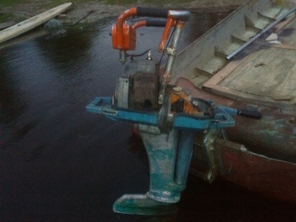

Во каое чудо нете нашел
Назва:  6wH588-oo5E.jpg
Переглядів: 714
Розмір:  46,8 КБ
ID:	55916   Щоб збільшити малюнок, клацніть по ньому
Назва:  jM_4dDRn0tg.jpg
Переглядів: 633
Розмір:  52,9 КБ
