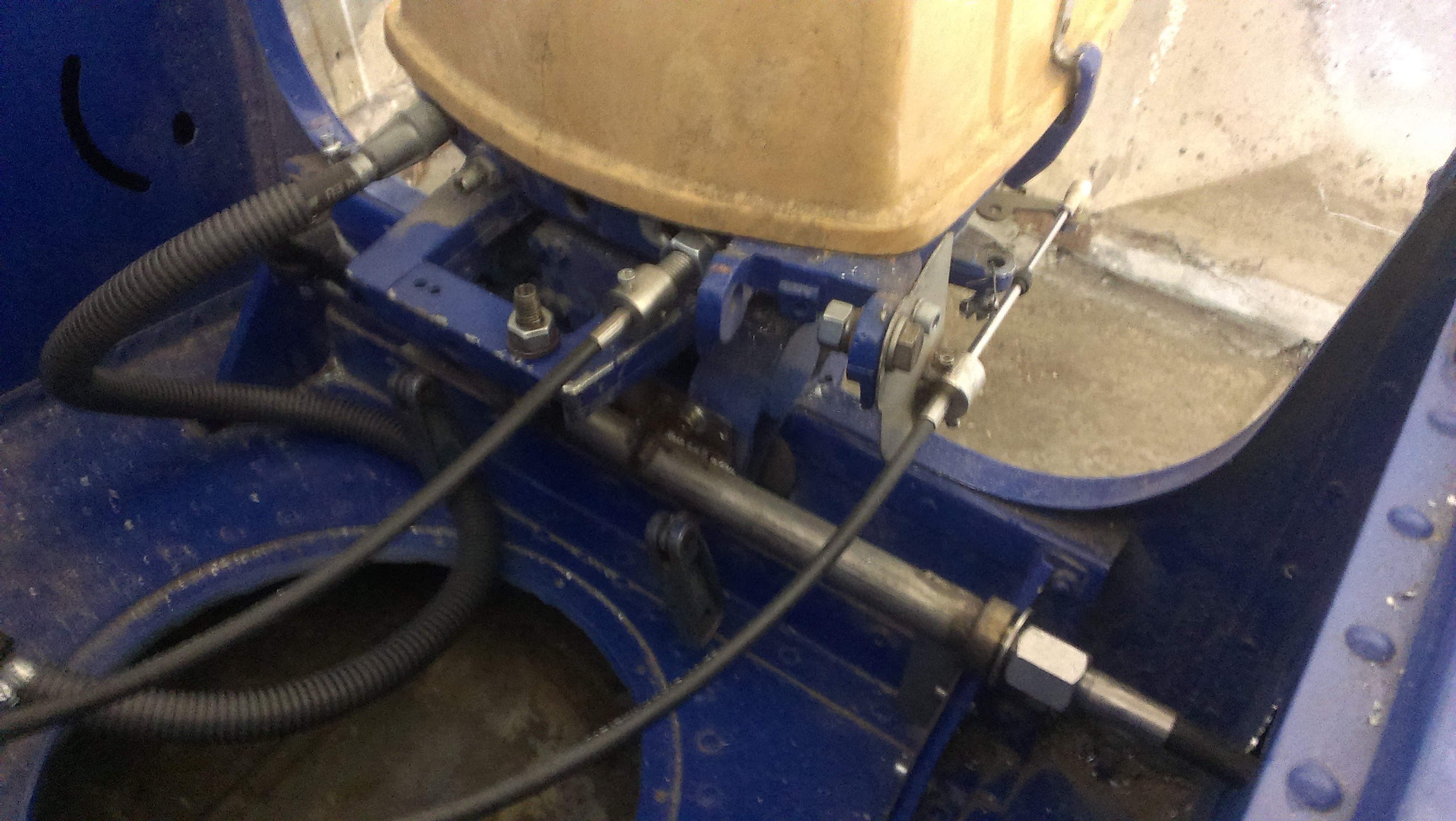

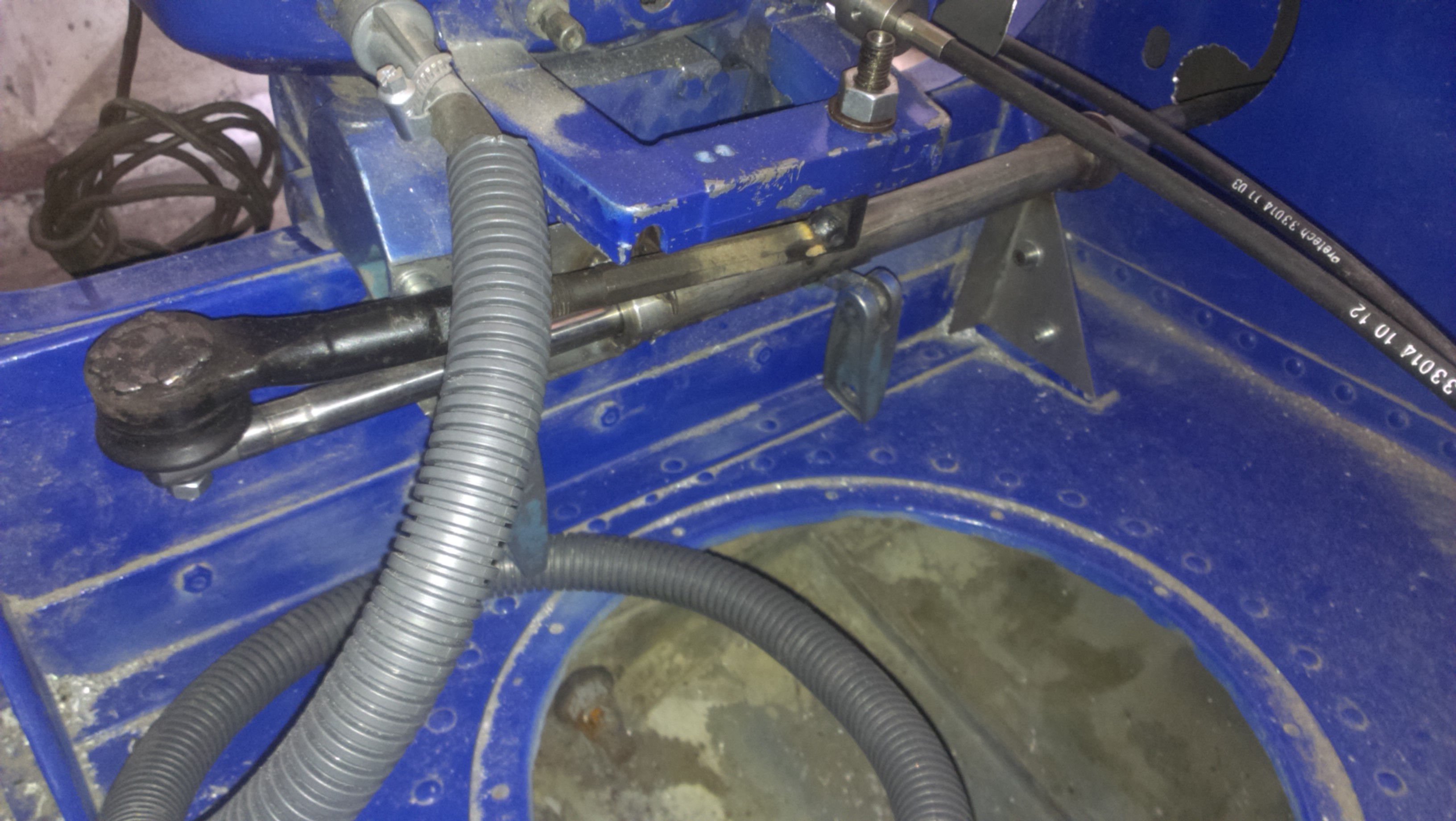

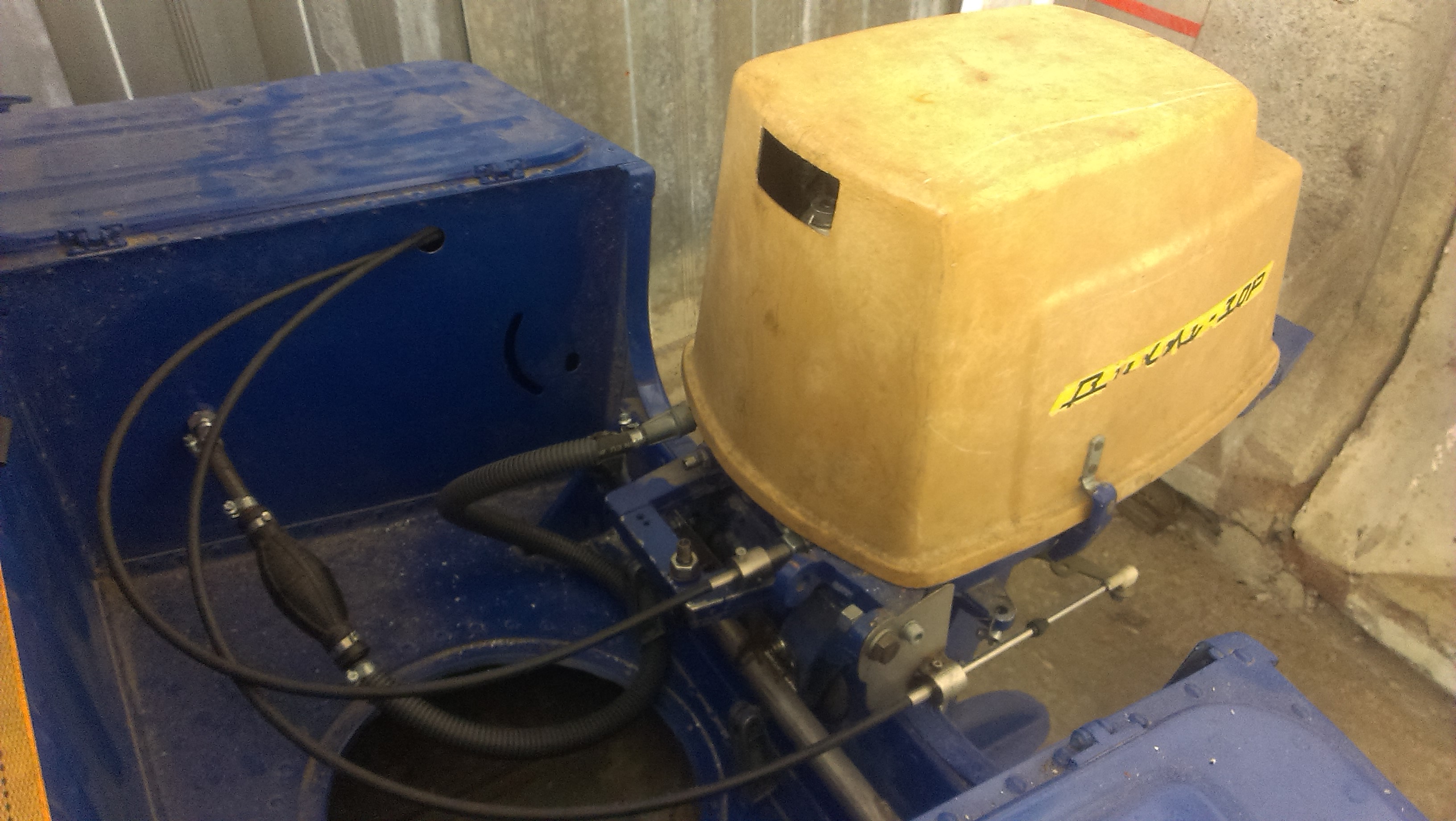

Переделал, наконец то присоединение Вихря через иностранческие троса

A_Hill (14.04.2015), Denis_gl (23.07.2015), Lodochnick (26.04.2015), P_Petrovich (14.04.2015), Вовчик (15.04.2015), Паяльник (26.04.2015), Славутич (26.04.2015)
