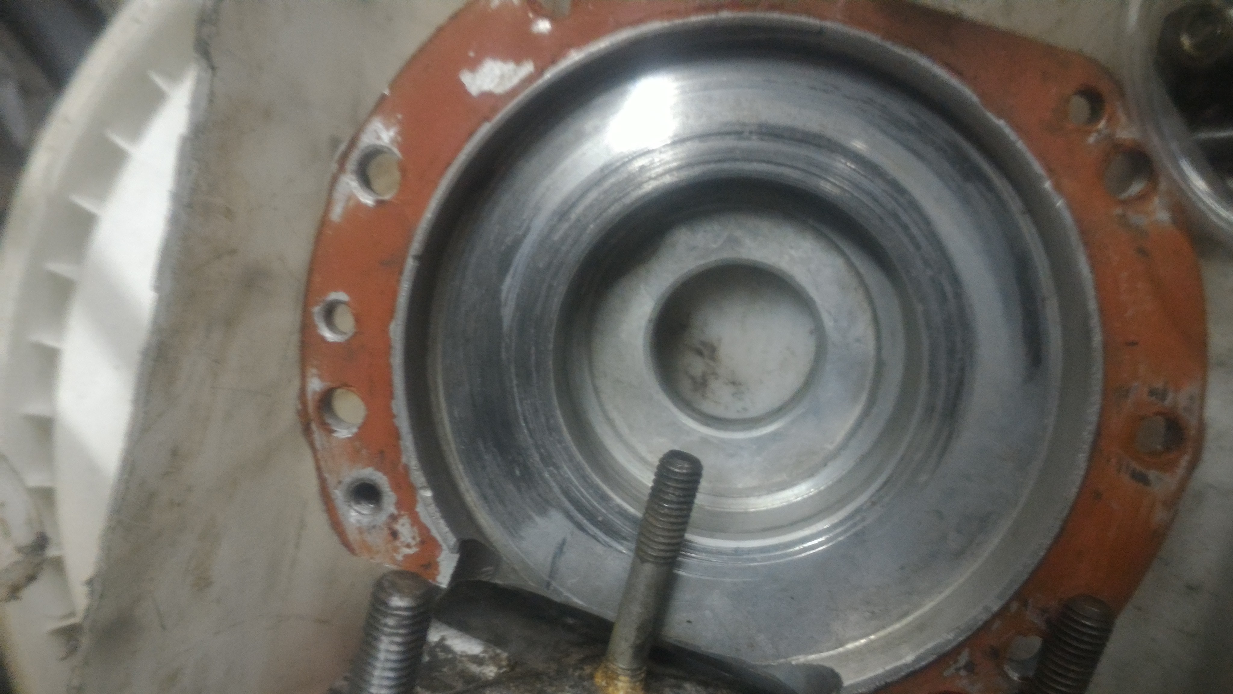

Затирание на крышке. Получается, что продольное перемещение коленвала ограничивают крышки?
Осевой люфт выбираеться регулировочными шайбами, которые подбираються между коленвалом и подшипником, никаких затираний не должно быть Вот здесь всё есть http://www.parohodoff.ru/motors/remont_vihr.htm

у меня видны следы затирания щек коленвала об корпус. Это нормально?
Потертостей быть не должно, посмотрел каталог Вихря http://motorka.org/doc/vikhr30-32.pdf , там на КВ есть две регулировочные шайбы под №36 и №48 (рис. 3 ) ними выбирается дистанция и разбег вала.О занижении корпусов (писал ранее)-ЗАБУДЬ,это не нужно!

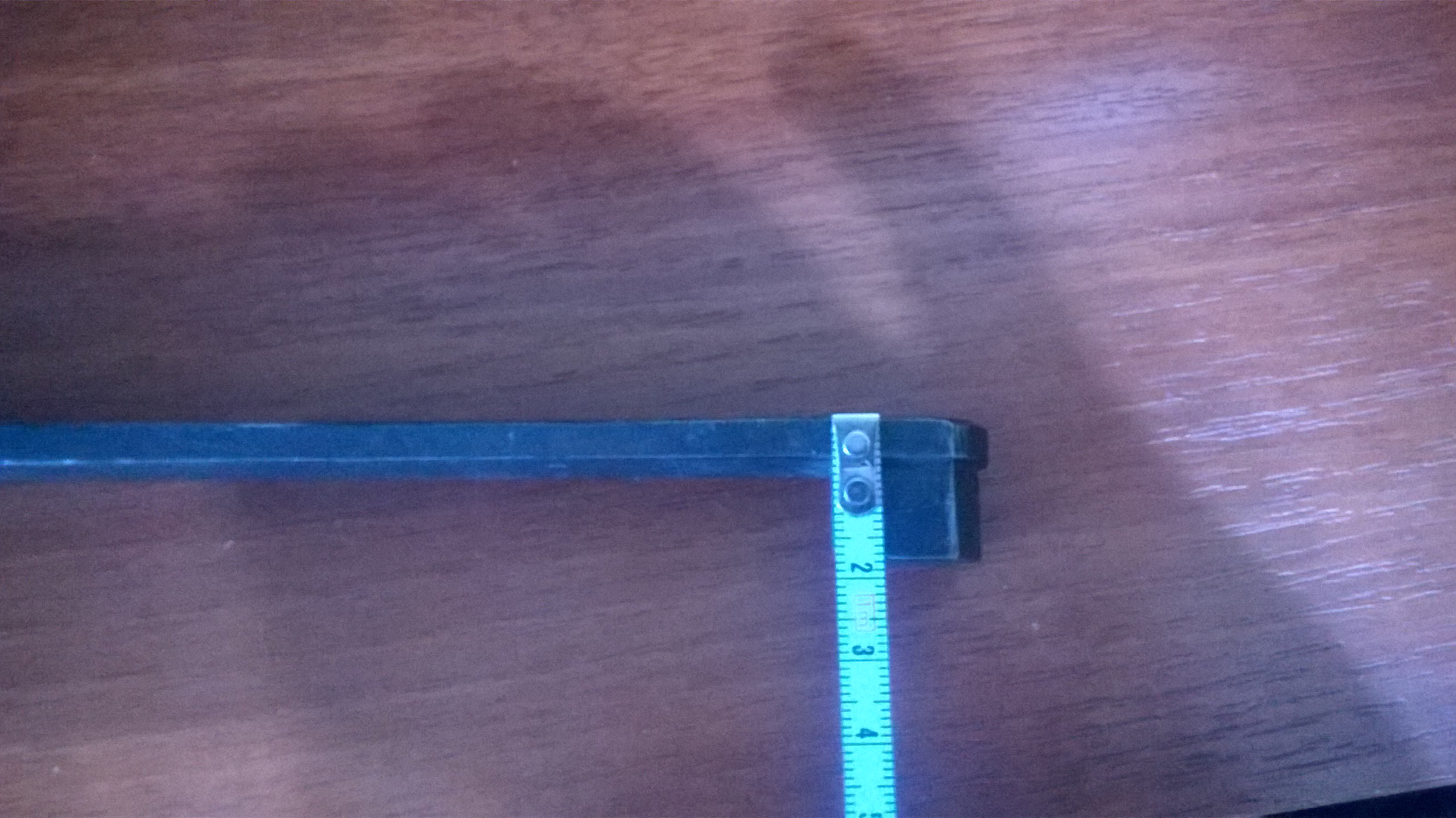

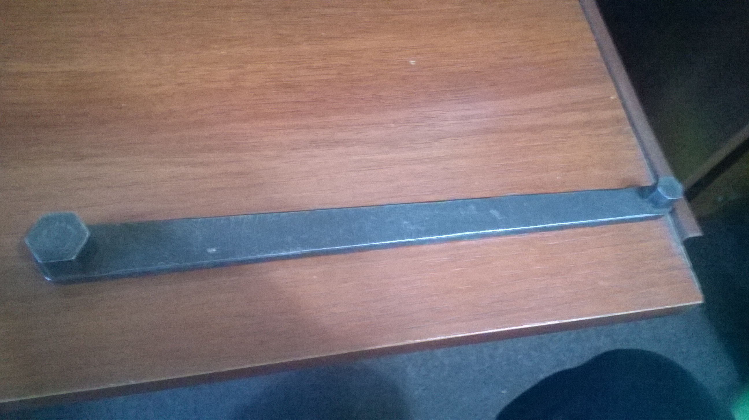

Старий 17.05.2016, 22:57   #1271 (permalink)
Аватар для Шамич
Звідки Ви: г.Киев
Дописи: 10.028
Сказал(а) спасибо: 7.974
Типово Re: Особенности эксплуатации ПЛМ Вихрь.

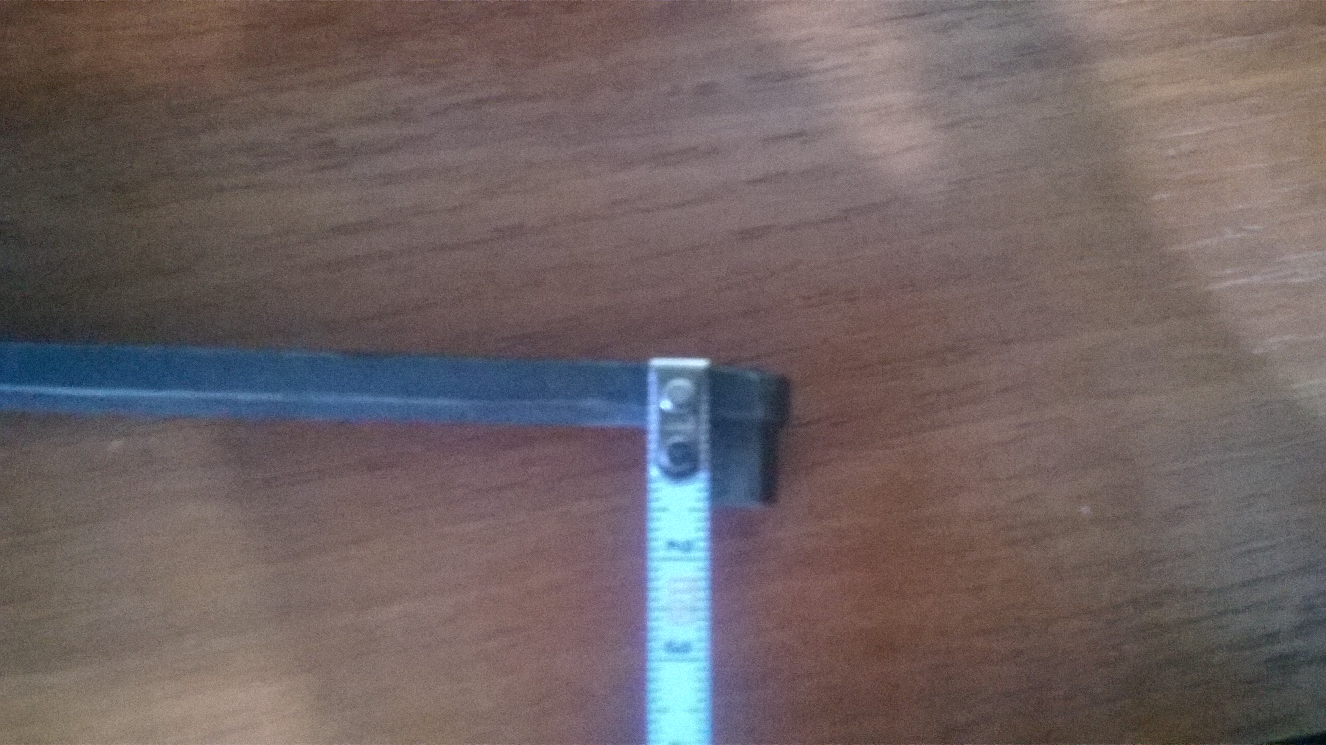

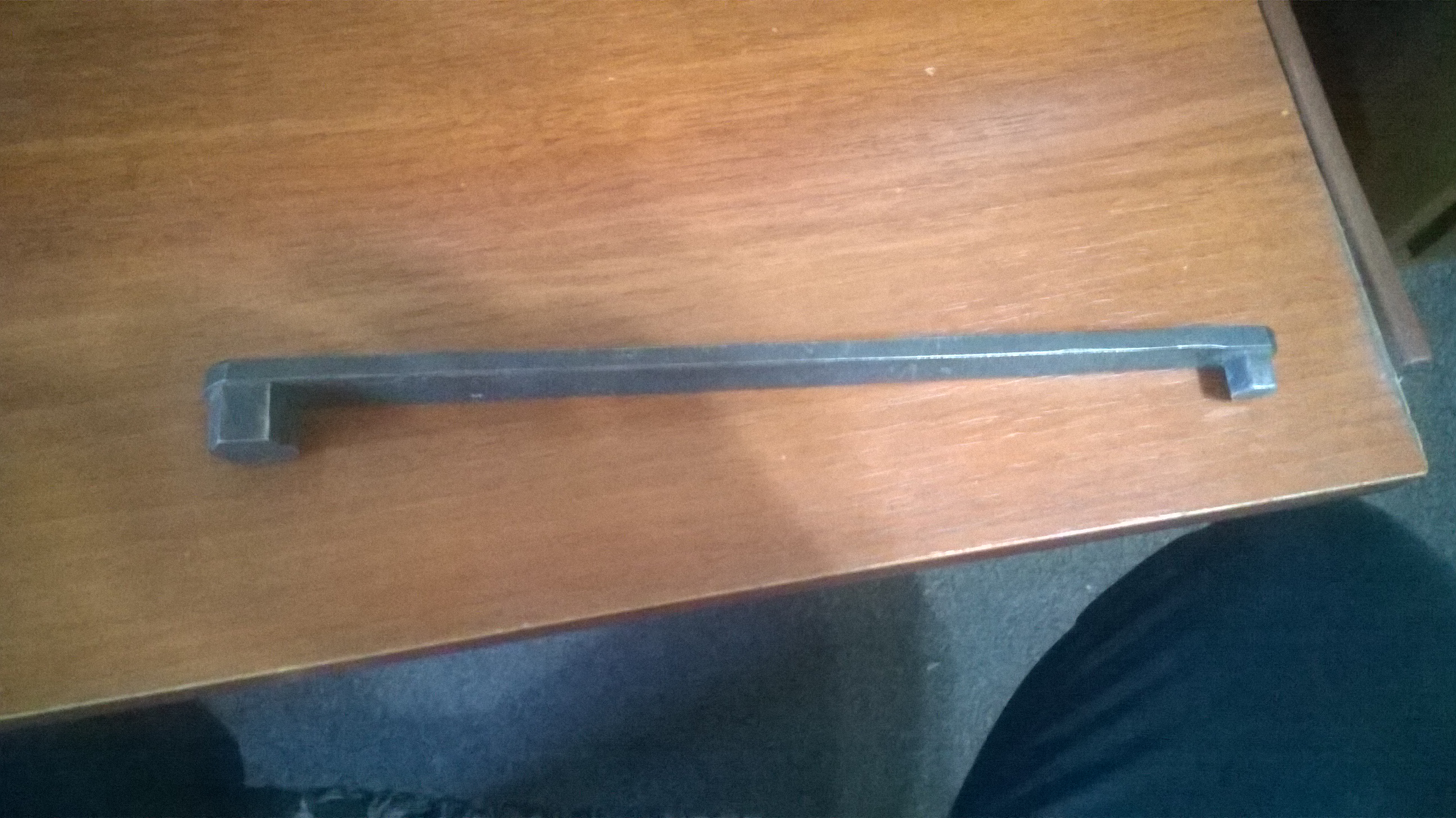

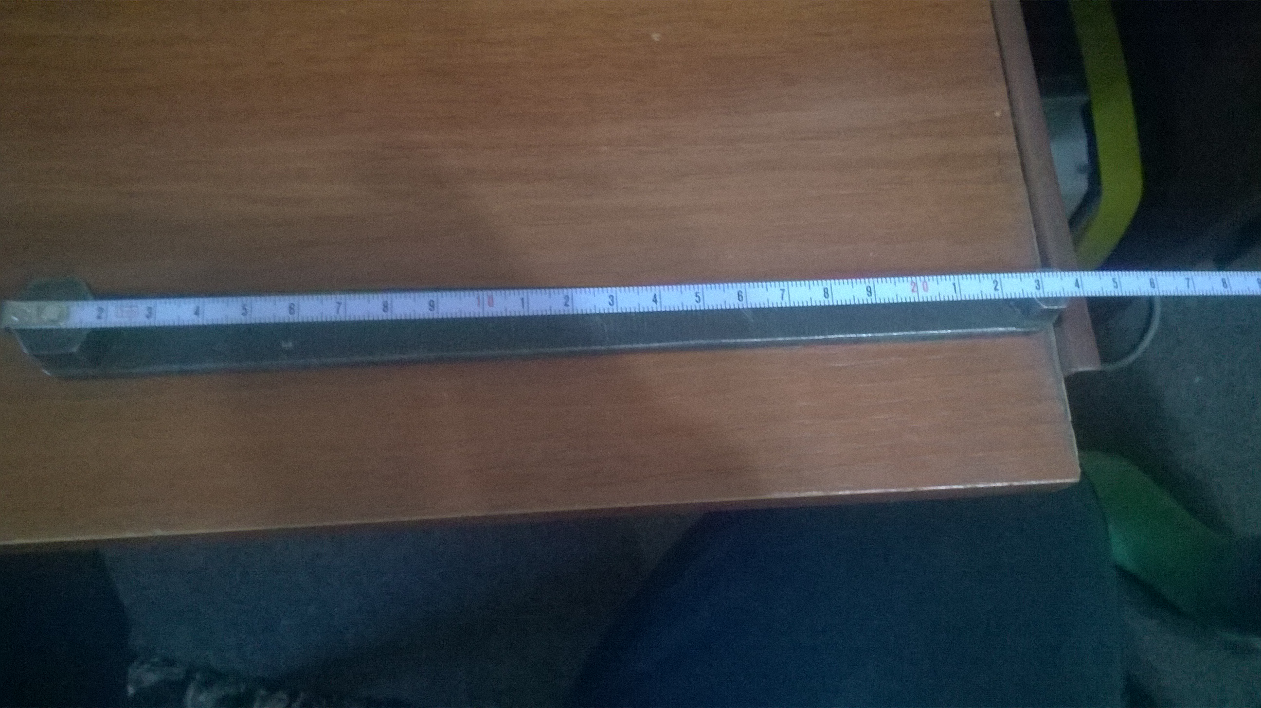

Как и обещал фото
Назва:  WP_20160517_003.jpg
Переглядів: 708
Розмір:  1,45 МБ
ID:	115627   Щоб збільшити малюнок, клацніть по ньому
Назва:  WP_20160517_004.jpg
Переглядів: 636
Розмір:  1,48 МБ
ID:	115628   Щоб збільшити малюнок, клацніть по ньому
Назва:  WP_20160517_007.jpg
Переглядів: 630
Розмір:  1,51 МБ
ID:	115629   Щоб збільшити малюнок, клацніть по ньому
Назва:  WP_20160517_009.jpg
Переглядів: 607
Розмір:  1,45 МБ
ID:	115630   Щоб збільшити малюнок, клацніть по ньому
Назва:  WP_20160517_001.jpg
Переглядів: 625
Розмір:  1,38 МБ
Евгений_77 (18.05.2016), Шумахер (18.05.2016)

Ключ бомба. Если он цельный( фрезерованный из цельного куска 25 плиты) представляю его себестоимость на сегодняшний день!) но результат отменный!
Допис від Шумахер Переглянути допис
У меня в гараже такая штука лежит.
Я конусок из капролоктана выточу, у меня технологических отходов немного имеется под это дело.

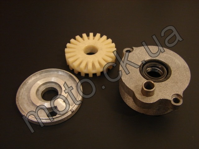

А что вы скажете про помпу нового образца, есть ли смысл её поставить?

Корпус помпы-такой стоял у товарища-были проблемы(у кого-как)поменяли на штатную -все заработало....сейчас у НЕГО-Хонда....В самой помпе(центробежная)есть недоработки-изготовлено было из простого -алюминия(не дюрали)окислилось-коррозия и работать нехотела......Ключ для колен-вала-ОФИГЕННЫЙ-когдато и себе делал такой с 12хн4а-работал-на -УРА.

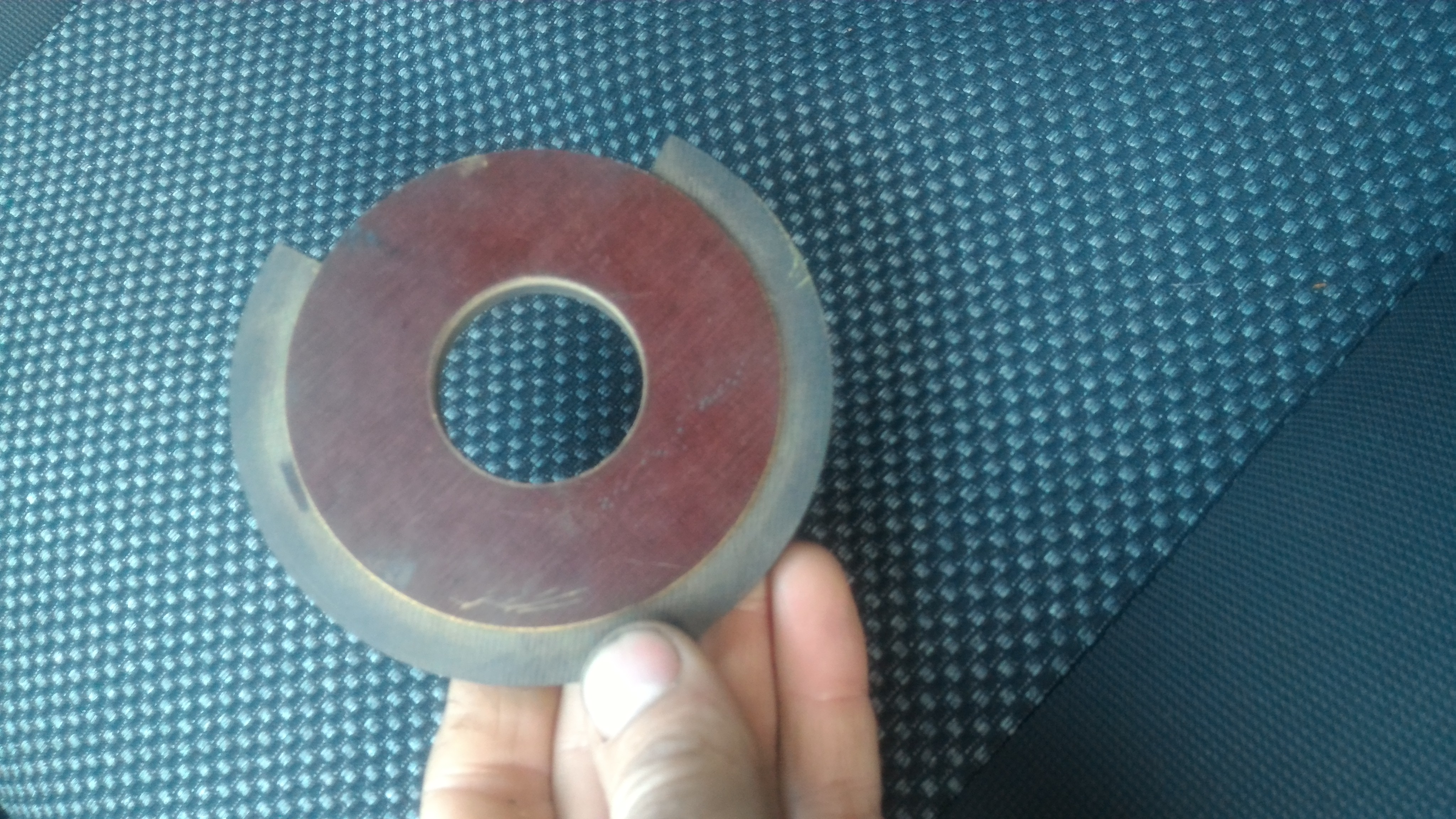

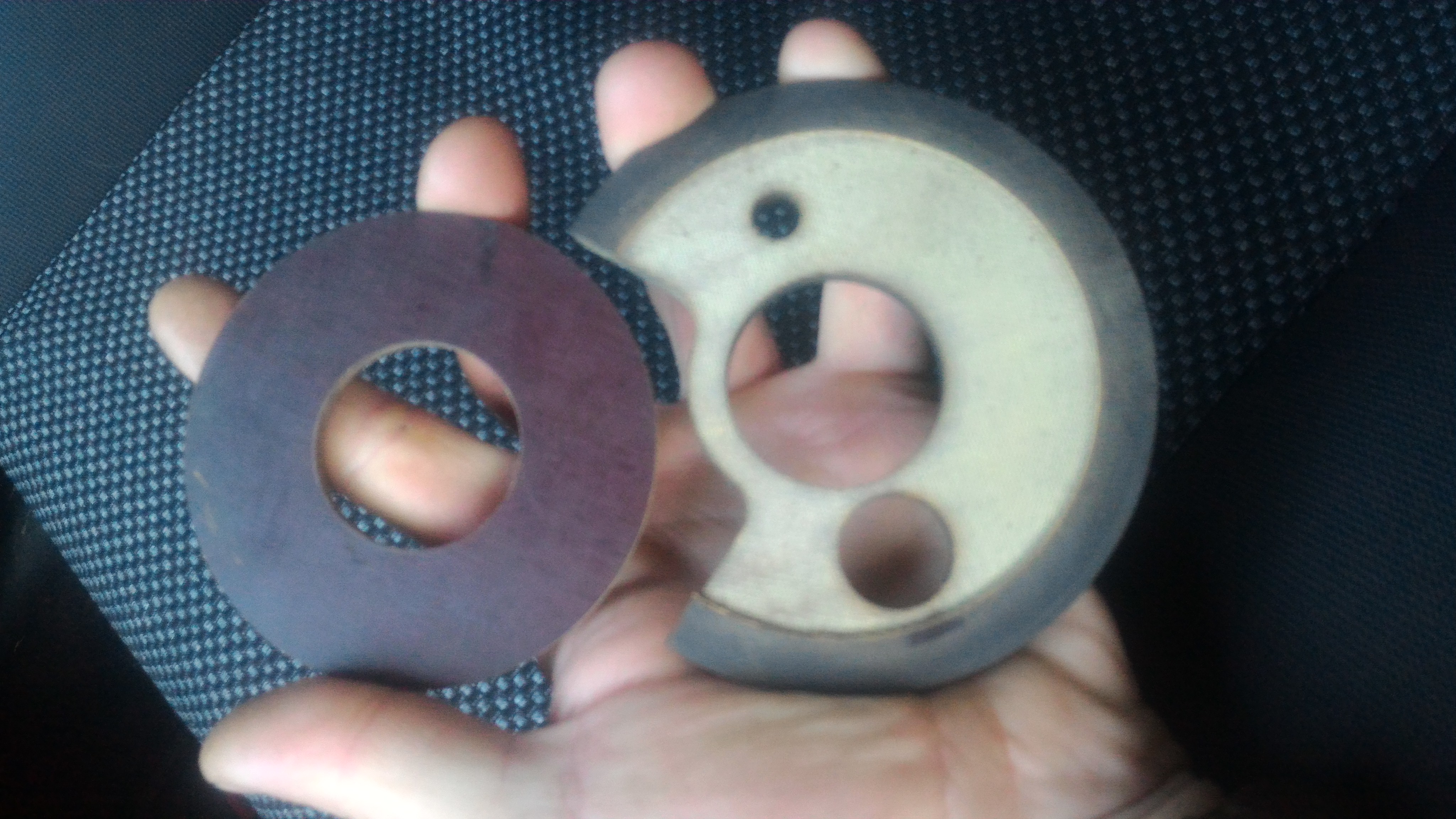

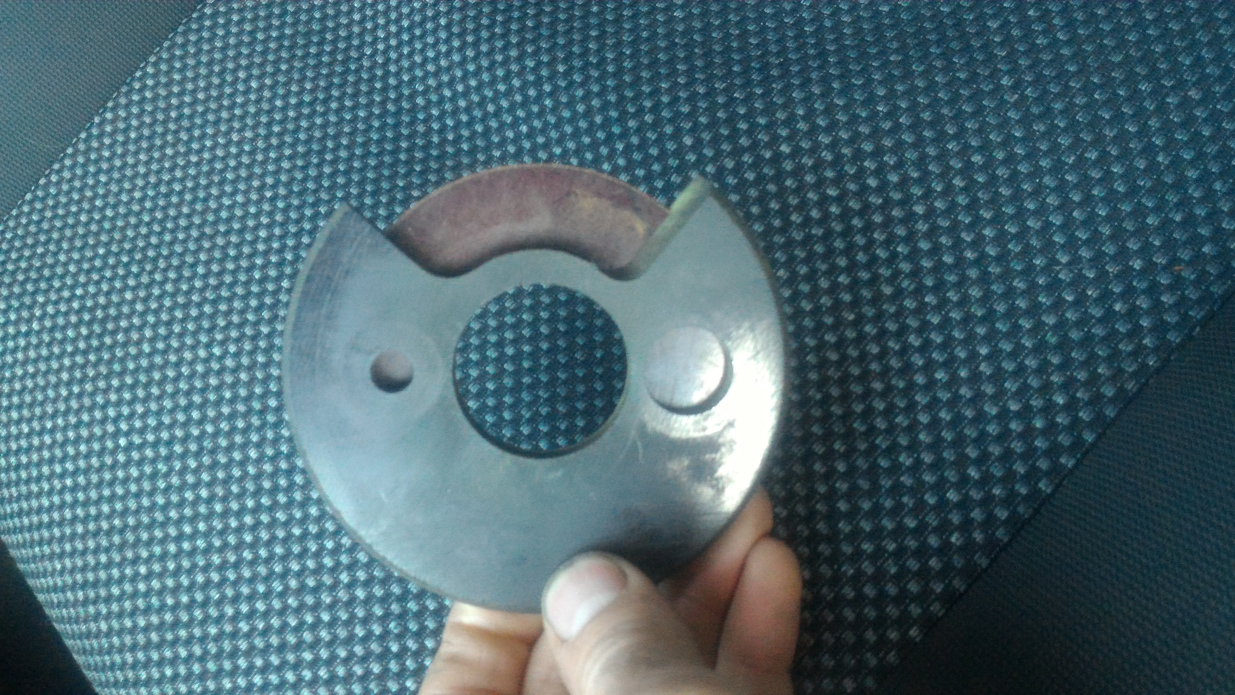

Переделка золотниковых шайб, спасибо, Петрович!

Золотниковые шайбы -проще -было сделать из цельного текстолита...Когда то отмечал-что -в 80х делали с КАПРОЛОНА-по торцу прилегания сверлили отверстия(не сквозные-ф-3мм на 2,5-3)устойчивее работает двигатель на малых оборотах....отмечал -спрашивали-где-то пару-лет назад-на этой странице(по Вихрям)...

Владимир, по цене на капролоктан эти шайбы были бы золотые. А вот новые не стал делать, посмотрел ролики и, не найдя ничего тяжелого в этой переделке, принял решение.
Сегодня взял сальники suptex, старые советские ставить побоялся, хрен его знает, какая та резина после тридцати лет лежания.
