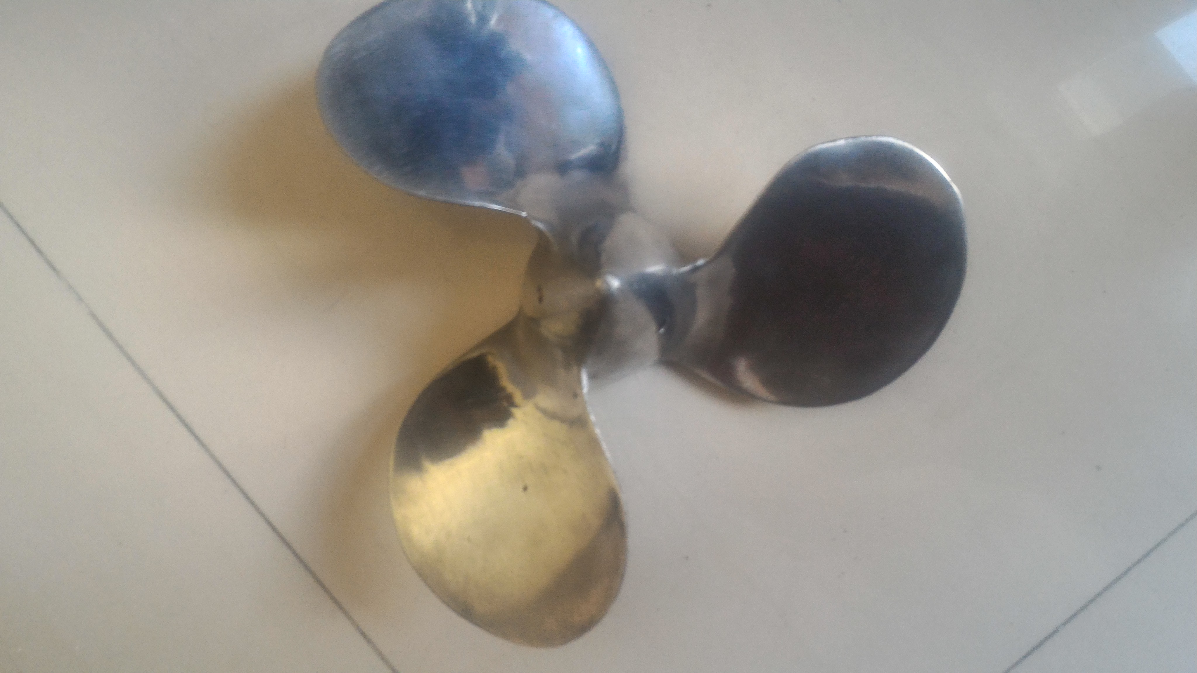

А пока не вернулись детали двигателя, попробовал немного полирнуть винт. Но качество литья не гуд.

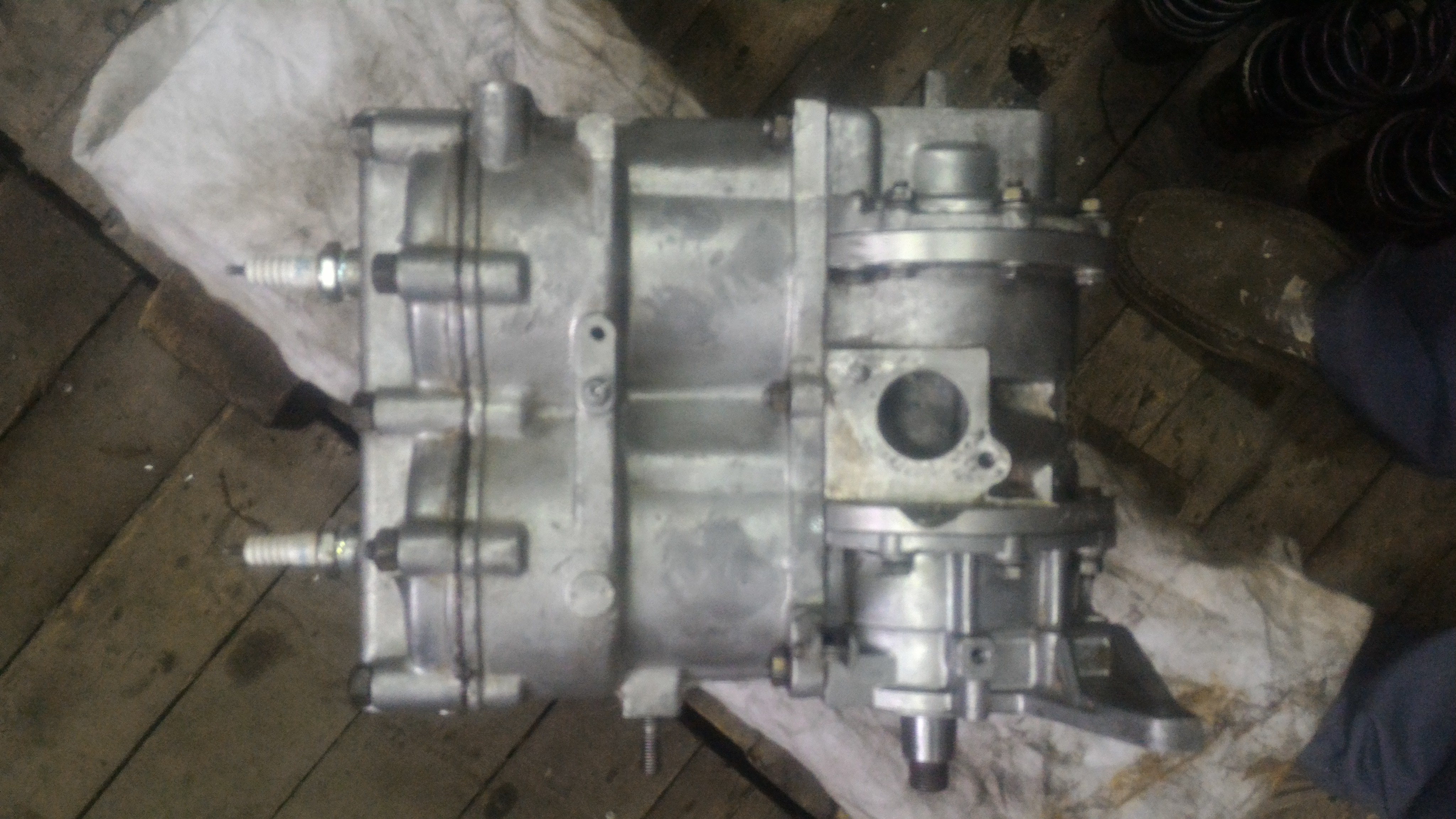

Собираю не спеша двигатель, обнаружил, что прокладка карбюратора представляет из себя некий бутерброд прокладок, в общей сложности миллиметра 4-5. Это нормальное явление или все выкинуть и поставить одну?
Старий 24.05.2016, 16:27   #1287 (permalink)
Типово Re: Особенности эксплуатации ПЛМ Вихрь.
Женя, правильно.
Там должно быть в пакете 3 прокладки.
Sergii79 (24.05.2016), Евгений_77 (24.05.2016)

Как то так.
