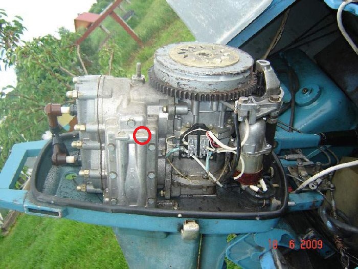

Ты имеешь в виду в головке? У меня есть в головке.
Лучше таки, как советует Владимир, вывести с глушителя.

Да жень. Но у тебя она в ГБЦ. Как на мой взгляд лучше в глушителе.

а как в глушитель вывести? просто досверлить контрольное отверстие до самого глушителя?
и еще: это отверстие, выходя из поддона наполовину перекрывается торцом глушителя. Это правильно?
Старий 01.09.2015, 11:57   #1205 (permalink)
Типово Re: Особенности эксплуатации ПЛМ Вихрь.
В глушителе сверху есть две технологические пробочки. Вот в одну из них очень удобно поставить штуцер.

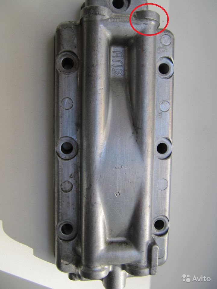

Убедительная просьба-выставьте фотку с правильной врезкой штуцера в корпус глушителя.
Облазил движок-не пойму,где врезаться!)
Старий 02.09.2015, 10:42   #1209 (permalink)
Женя, вот здесь.
На втором фото видно пробку о которой идёт речь, просто в ней режется резьба под подходящий штуцер.
