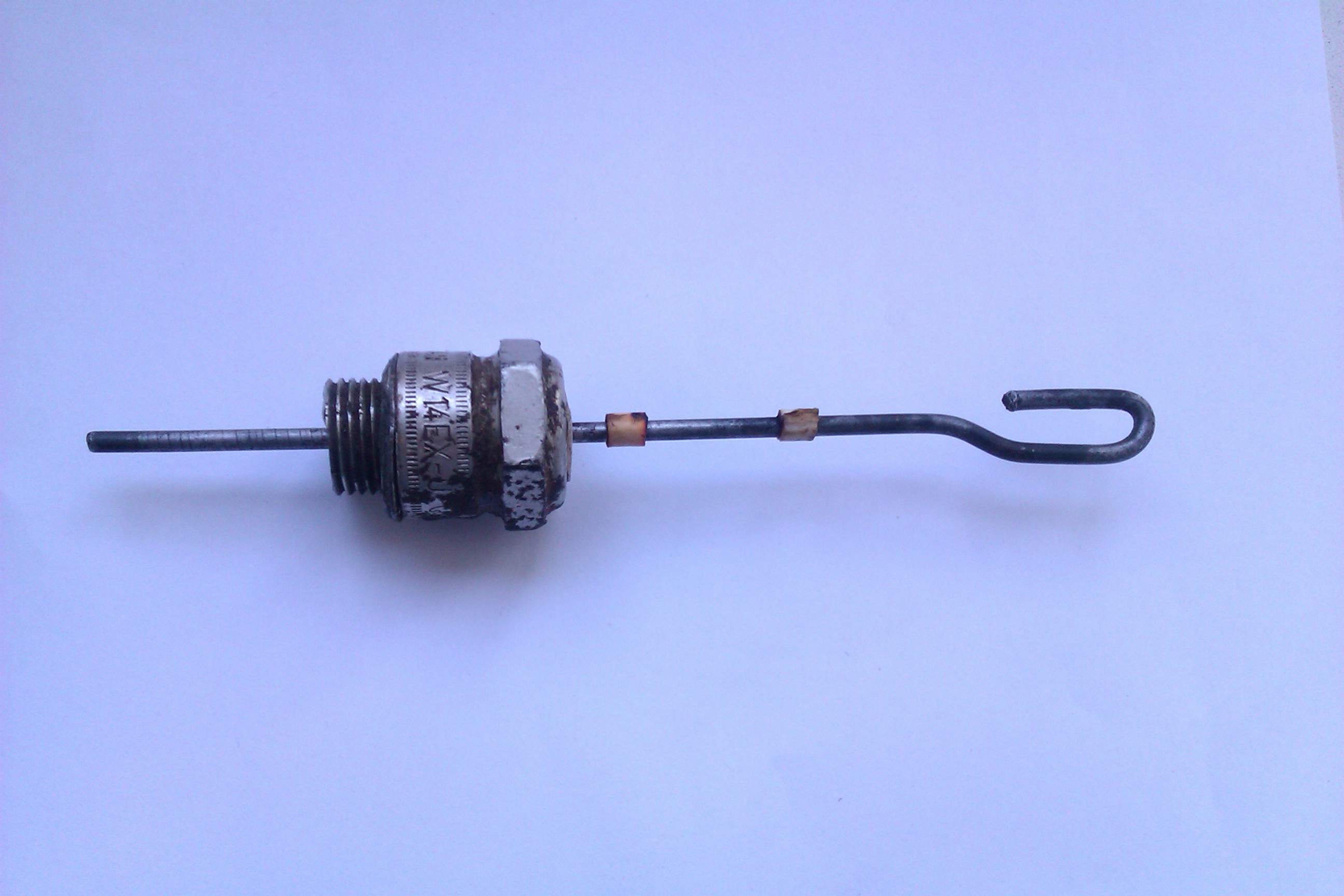

вот фото моей приспособы:) кембрик на пруте длинной 5,05мм , вот так выставляю согласно моего описания в посте №476

Вы конечно извените,но это хоть и приспособа но не ТО.ВАМ подарить штуцерок с индикатором???Я,не против своих примочек,но не добывать же огонь методом вращения палочки....При выстановке по индикатору,у ВАС открывается другая картинка,ВЫ сразу видите как у ВАС зажигание-раннее,или позднее,на этом тоже можно на блатыкаться,но.....Своя ВОЛЯ,САМ СЕБЕ ХОЗЯИН....По индикатору ищеш ВМТ,потом отщет 5-05,ставишь риску на\0\ и работаешь...Еще одно,а-ВЫ пользуетесь тестером или лампочкой......Дело в том-что при работе с тестером,сразу видно по стрелке,момент разрыва кулачков или-же двойной проскок\гдето подтирает кулачек или пружинка коротит\Короче если есть желание-поделюсь есть и штуцер есть и индикатор.....Давно не встречал таких упрямых самоделкиных-РАДУЕТ НЕ ОДИН Я,такой.......

спасибо на добром слове, но я уже на своей приспособе руку набил, пользуюсь электронным тестером с пищалкой, очень удобно, не надо все время на табло или стрелку смотреть, а по приспособе тож отчетливо видно какое зажигание, когда уже выставлен уровень 5,05 мм до ВМТ то по тестеру и положению поршня сразу открывается вся правда о зажигании.

Доброе Утро ВАМ и ВСЕМ-НАМ -ТОЖЕ.....Если ВЫ уже набили руку на этой приспособе,то логично-ЧЕГО ЗАМОРАЧИВАТЬСЯ,Я,ведь не настаиваю и не заставляю ВАС делать так-как Я,у меня есть тоже свои заморочки и свои приблуды,пока сам не обожгусь буду делать по своему.Так-что ЧЕСТЬ ВАМ и ХВАЛА,что сами дошли до этого,набили руку и приобрели практический опыт......По поводу колец-конкректно сказать ничего немогу,одно дело магазин,но и в магазине могут продать реальную туфту и ничего им не докажешь,а то-что мужичек продает задешево это не факт,что эти кольца бяковые....Где найдешь,а где потеряешь.Может человек продает за ненадобностью\хоть копейку-верну\а может что и другое.Так-что тут советчиков нету.....Цена на кольца в Киеве в магазине,-гдето-80-90 гр,так-что смотрите по обстановке....По другой голове-нужно проверить элипсность самой гильзы\если есть в наличии индикатор нутромер\сначала снимается размер в самом верху,куда почти не доходит поршень и где меньше всего выработка,потом снимают размер в средней части гильзы ну и смотрят на разницу......Может не стоит заморачиваться,а может еще в ремонтных размерах.....Я,тут пару лет назад делал движки дляконторы-МЧС-Сверху кто что-хотел тот и открутил,а в нутри движки -даже обкатку не прошли.....Так-что вскрывать надо по любому.....Добра Здоровья и Удачи-ВАМ....

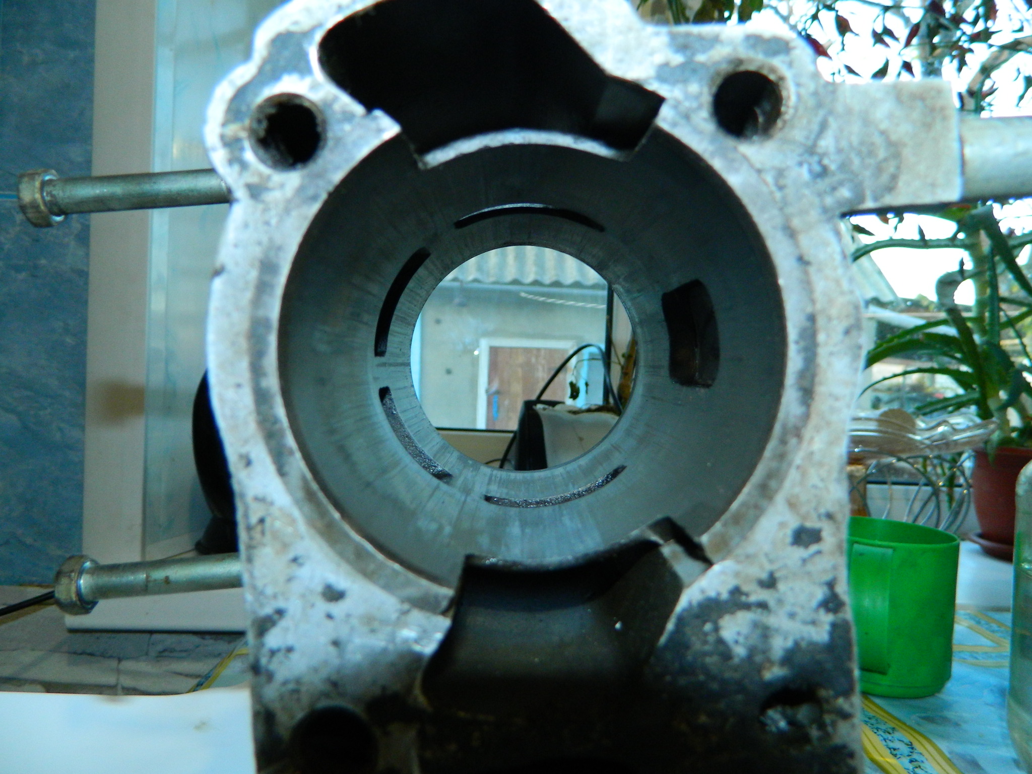

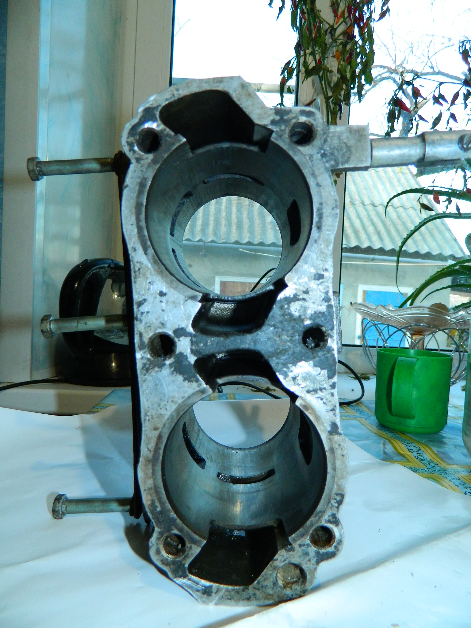

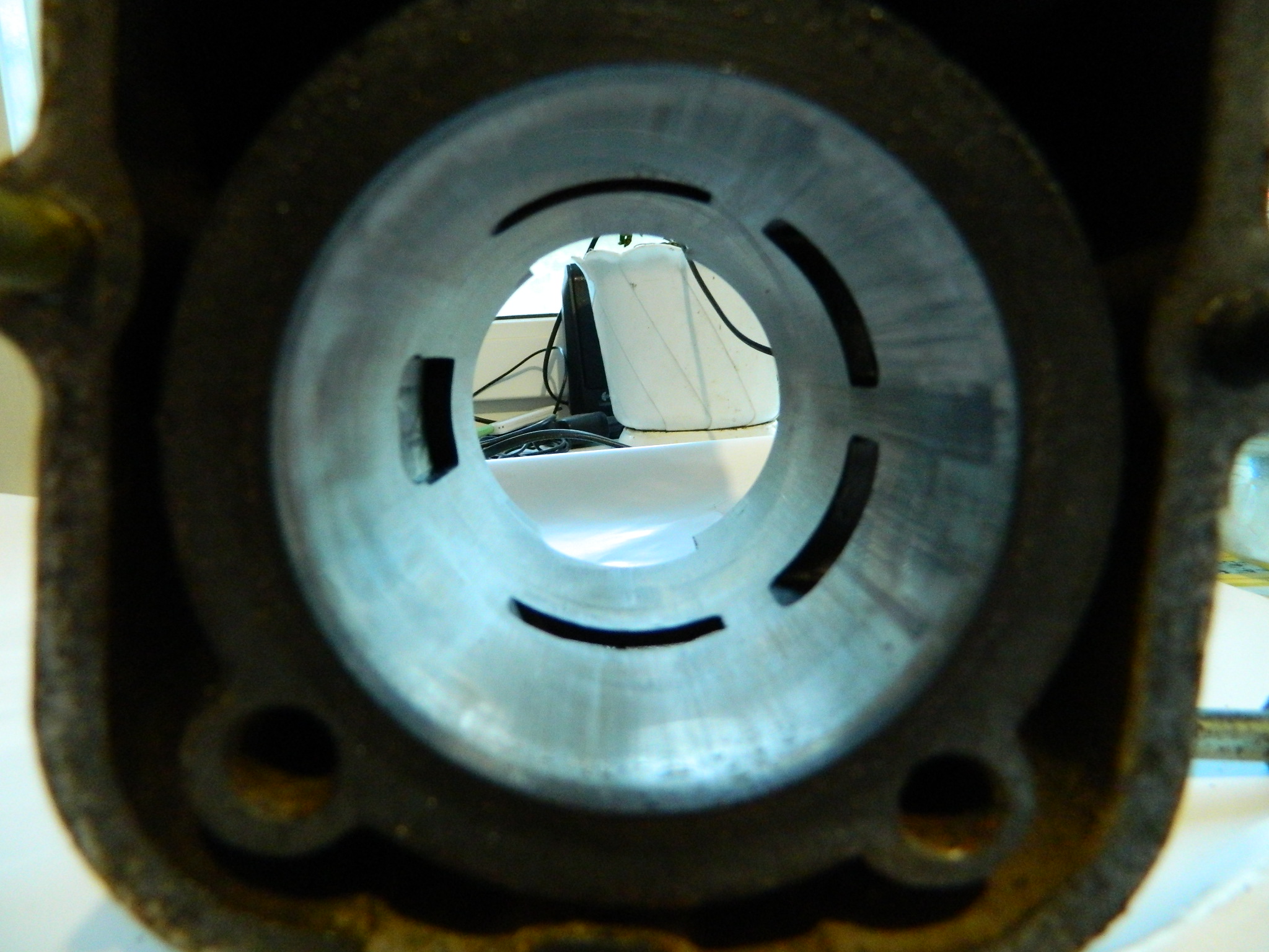

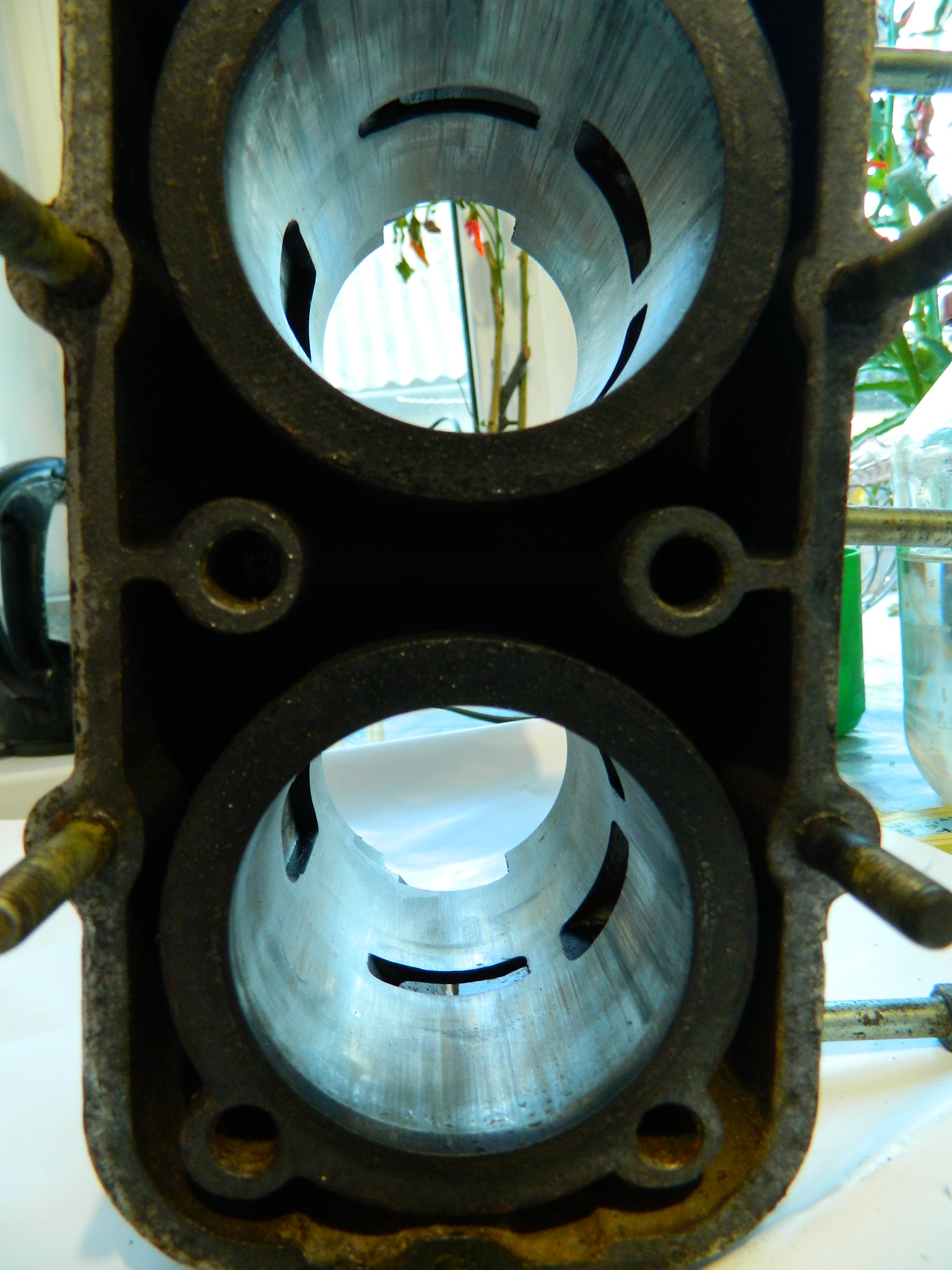

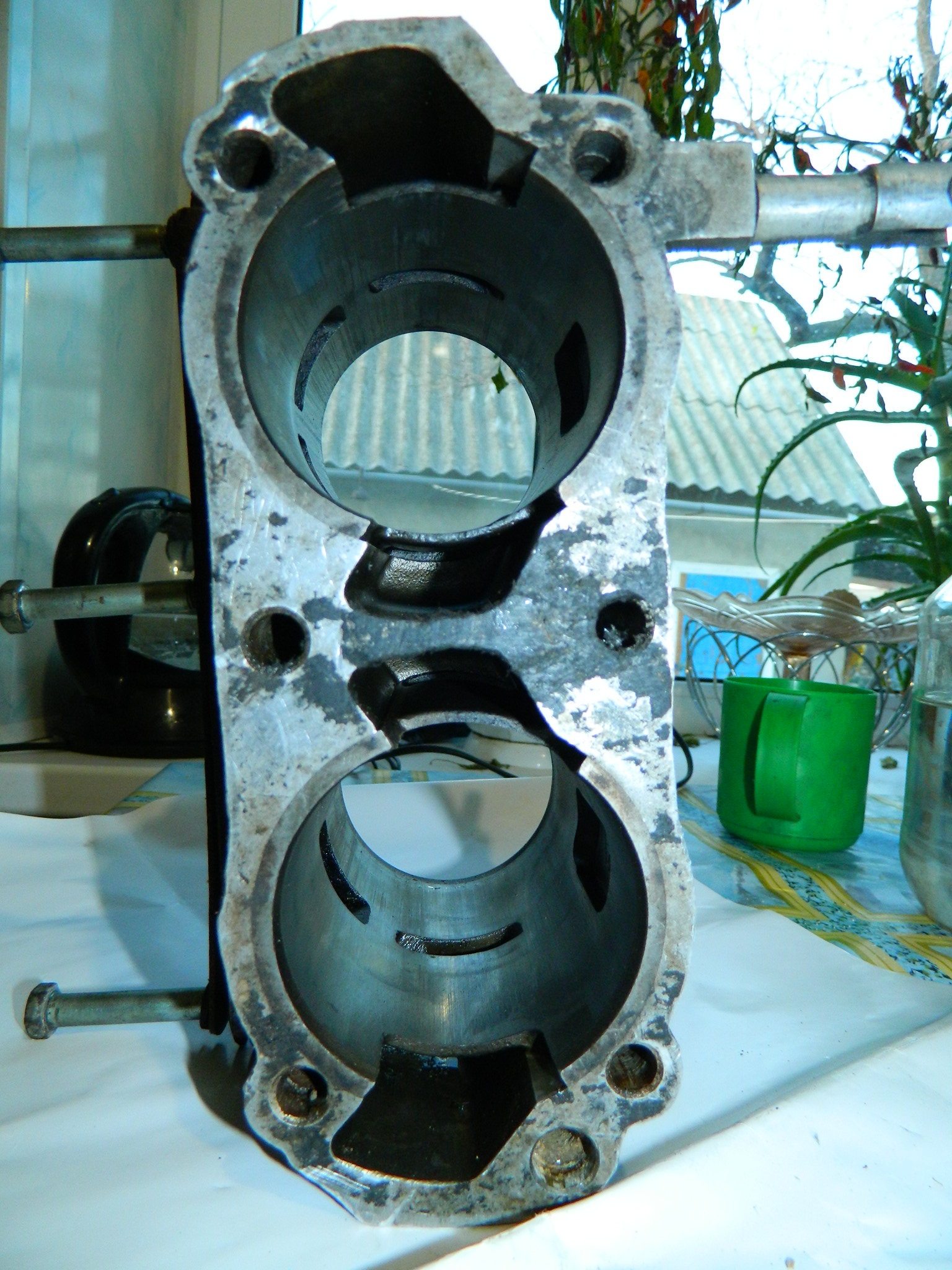

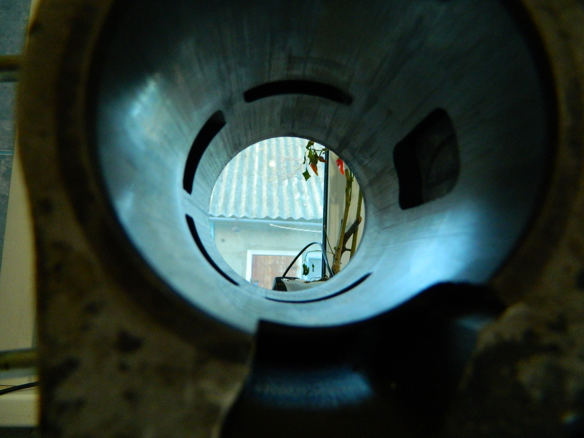

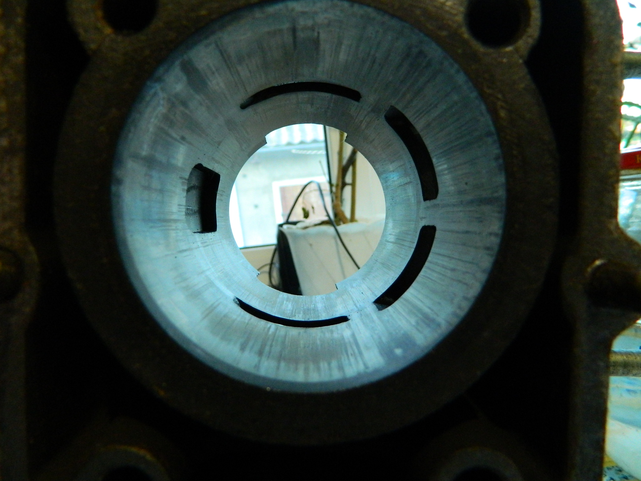

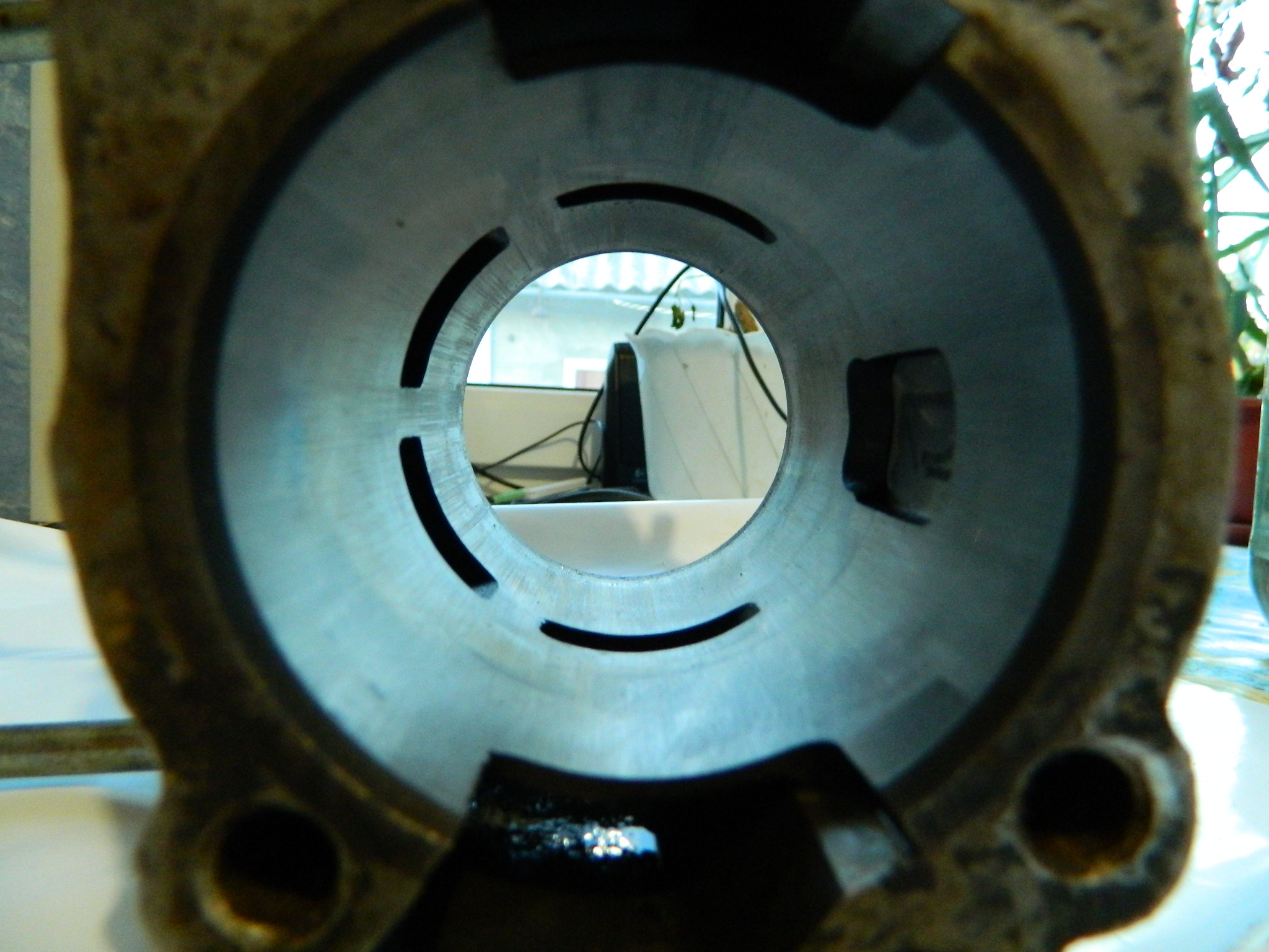

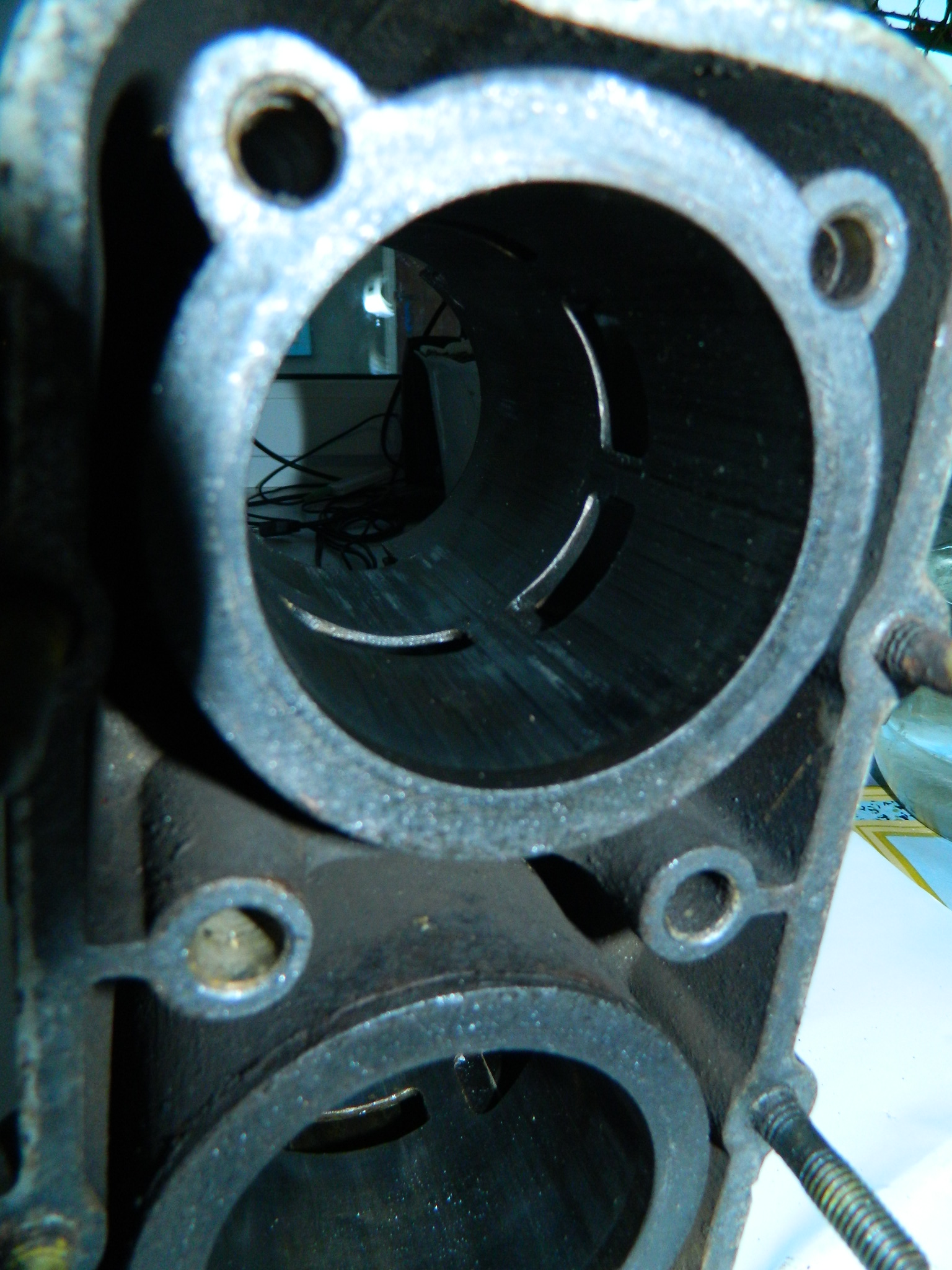

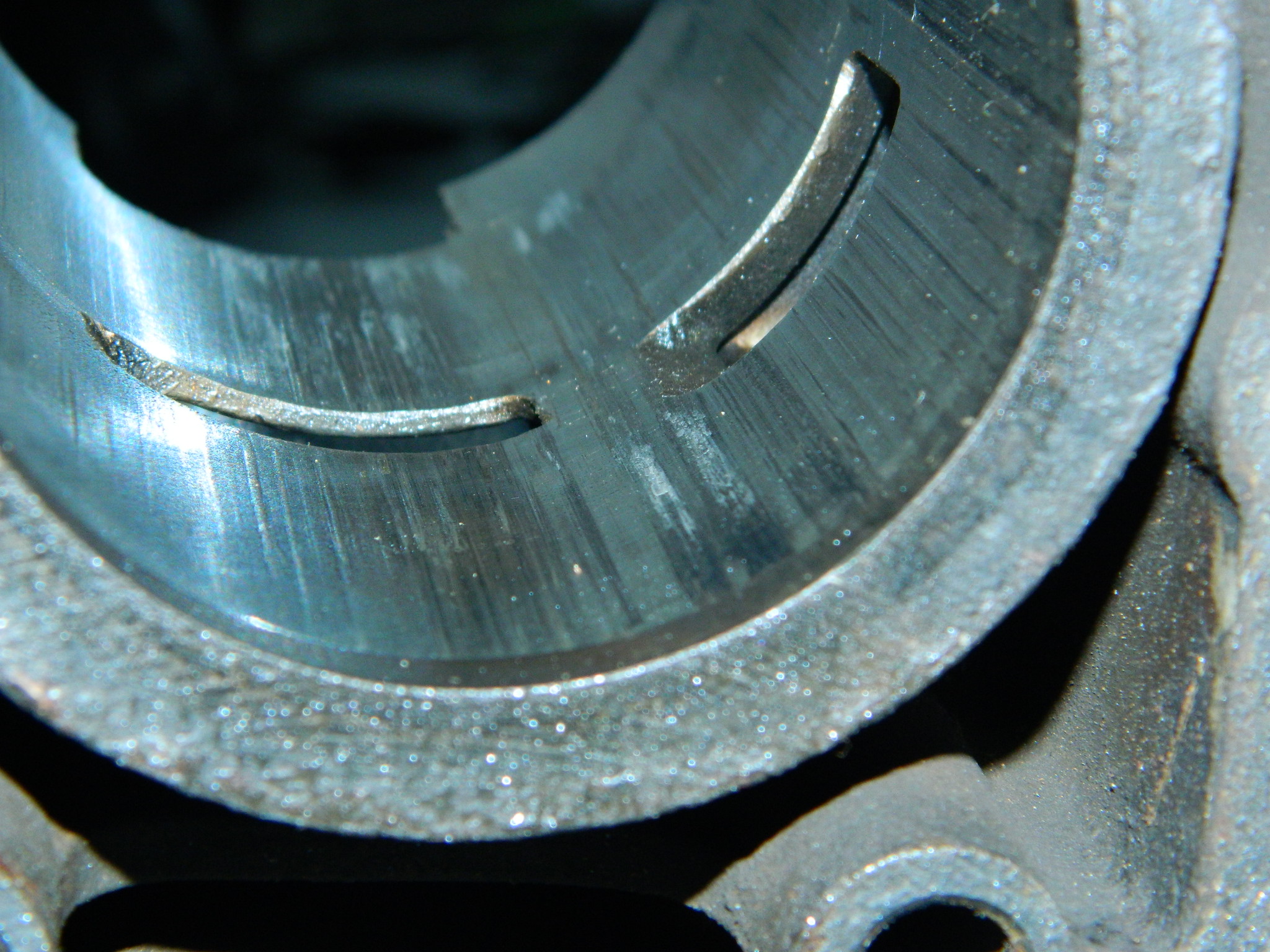

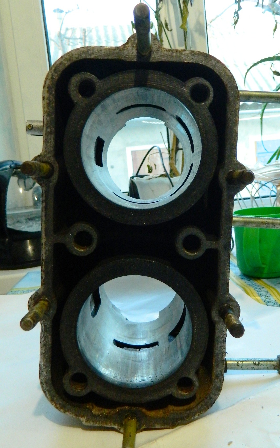

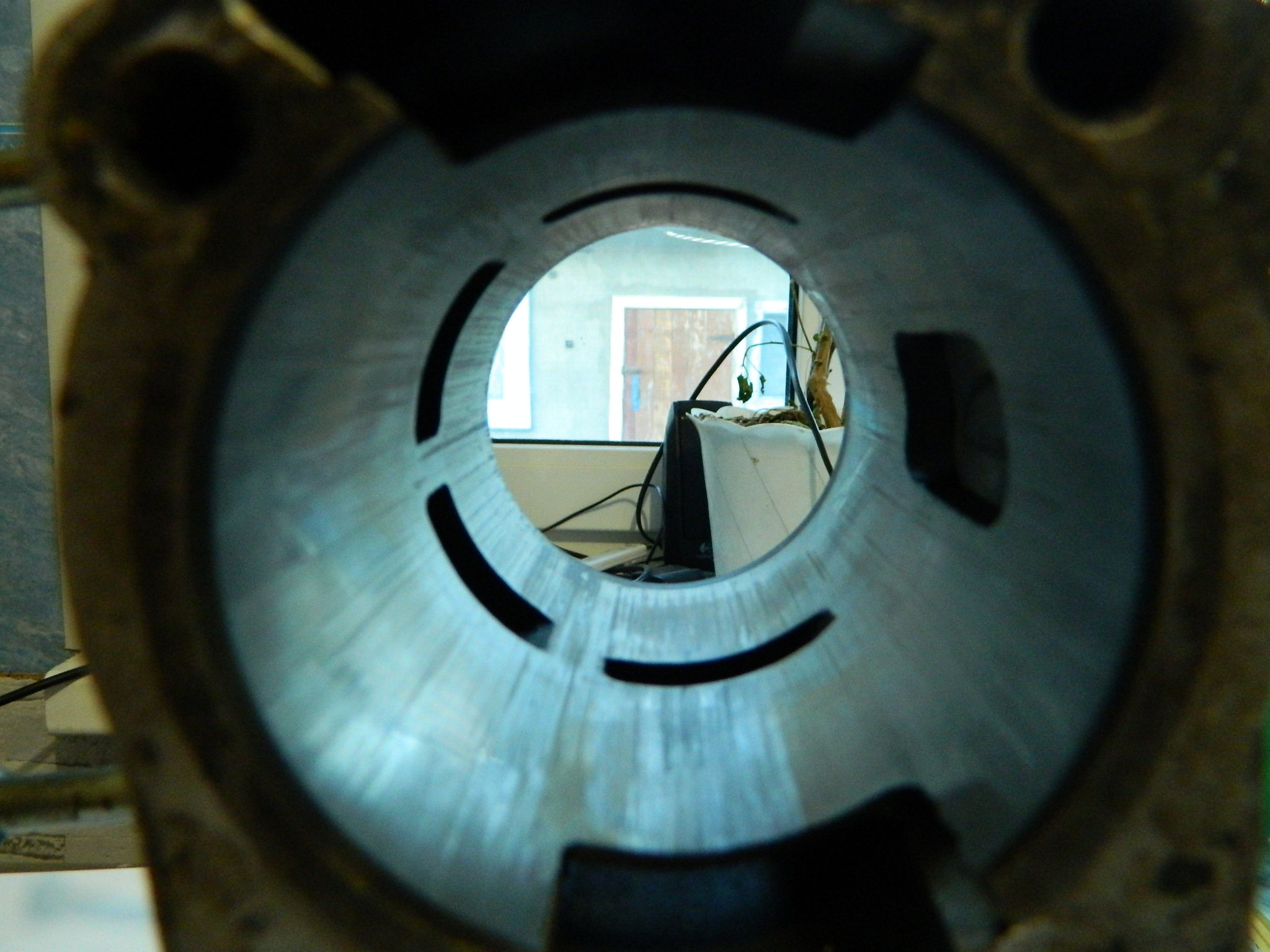

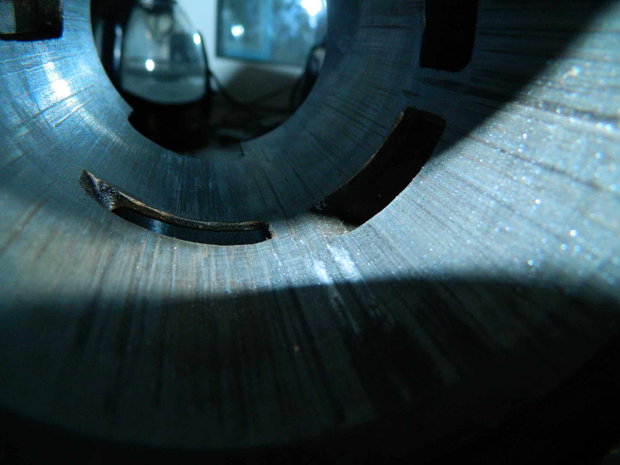

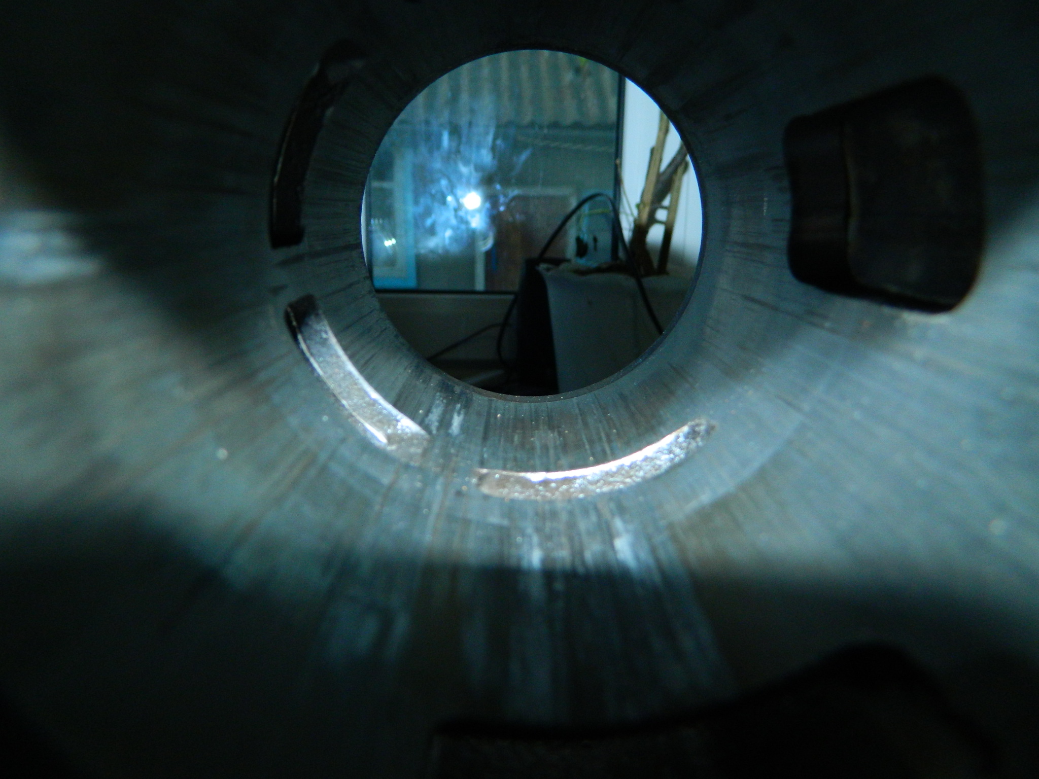

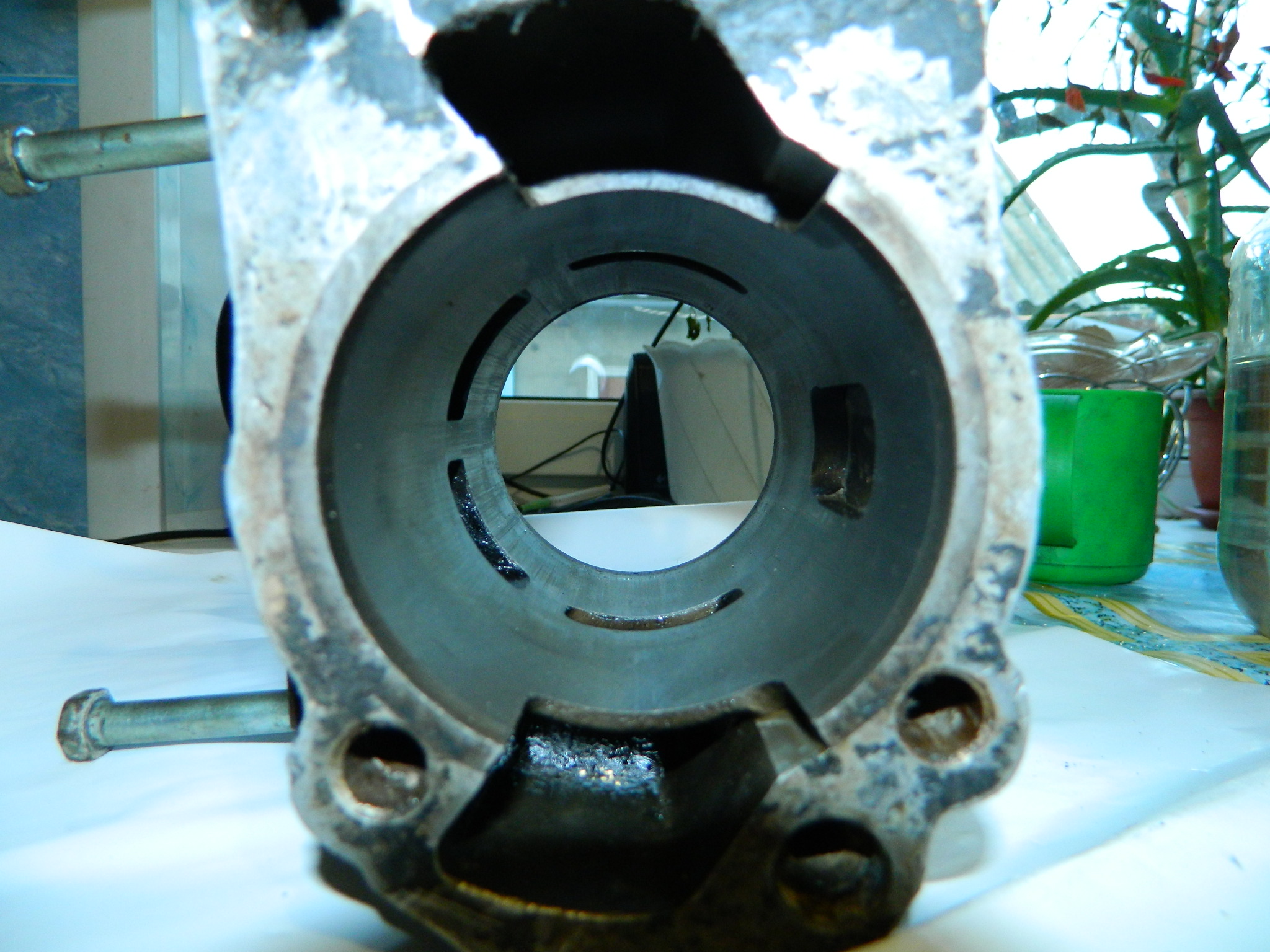

добрый вечер, сегодня вскрыл блок цилиндров у второго моего вихря и вскрытие показало - прогоревшая прокладка на верхнем цилиндре, и на нем же задиры на гильзе, на поршне есть но совсем немного на нижнем цилиндре практически идеальное зеркало, элипсность пока не мерял, но штангелем померял цилиндры в местах где кольца не ходили там 67,1 мм а поршни диаметр 66,4мм и на головках поршней выбита 1. снял одно кольцо и вставил в цилиндр там где оно ходило, зазор между краями около 0,8 мм, точно мерять не стал, нету смысла. прошу совета у бывалых - хочу все сделать по уму, подскажите с чего начинать дальше

Вот по 25-кам мало знаю.Чего то всё 30-тки.Хотя думаю притиром немешало бы пройтись.
По поршням.По памяти 67.25-1й ремонтный.67.5 2й ремонтный.Думается к нему и нужно подганять.Хотя в цифрах могу и ошибаться.Тепловой для Вихря опять же по памяти 0.15.
"пройтись притиром" можно получше разъяснить что это и как, я в механике не дуб, но с таким еще не сталкивался:)

Ну это тебе надо к токарю идти.Сейчас фото нет.На работе смогу только в понедельник сделать что бы мог понять.Вообщем это приспособа такая из чугуна, с проточками.Внутри как бы конус которым регулируется размер.
Вообщем найди поршня ремонтные.И с ними к токарю.Ну если не найдёшь.То ищи поршя под размер гильз которые есть у тебя.Я бы во всяком случае так сделал бы.Как бы из без исходности.ИМХО конечно.
поня, т.е. это обычная проточка цилиндра по ремонтный поршень, эта процедура знакома:) я к этому тож склоняюсь, просто сейчас с наплывом китайского го...на сложно будет подобрать пальцы , а ведь это надо будет делать. я просто думал мож есть еще выходы из этого положения:)

Ну проточка то одно.А вот после проточки надо проходить притиром.Это как бы точная подгонка.И сами стенки гильзы притираются как бы качественно.
т.е. ты предлагаешь подогнать притиром до следующего ремонтного размера, я правильно понял? если так то в принципе процедура понятна, и даже знаю к кому тут у нас идти, но как подумаю что предстоит геммор с пальцами поршневыми, потому что даже если брать по цвету то не факт что это будет то что надо! а хочется сделать один раз и хорошо чтоб быть потом уверенным в том что внутри все ОК! я маюсь так потому что живу в селе, к ближайшим запчастям 100км (Новая Каховка) а так в принципе больше ничего не напрягает, обычный ремонт как в любом моторе:)

Доброе Утро.По фотографиям видно,что был перегрев и один поршень,даже оставил свои следы на гильзе\белые алюминиевце налеты\они удаляются азотной кислотой.палочкой нанес на ту поверхность где налет-пшла реакция,так-как алюминий быстрее реактирует с кислотой,тонужно быть внимательным,как только реакция прекратилась,убрать то-что сделала кислота и к следующиму задиру-наплыву.После того-как все наплывы будут обработаны и удалены нейтрализовать остатки кислоты водяным раствором после чего обезжирить исмазать любым маш.маслом во избежании налета коррозии.Поршня по размерам идут сначала2 птом1 и последний0.Притирать как по мне ничего не надо,почему-потому-что у себя ВЫ не достаните поршня другого размера+0,5или +1,0ммэто будет гиморно.По мне или взять болвань деревяшку на нее в замок наждачку и потихонечку на сверлилке шлифонуть-не более......Сам когдато в начале своей лодочной эппопеи занимался точно таким.Правда после одного сезона купил новый блок и на этом мои проблемы кончились....Но это было в начале80х и запчасти лежали чуть ли ни в каждых СПОРТОВАРАХ,сейчас этого нету.Другой вопрос-ВЫ хотите с 25 сделать 30,или выступать на соревнованиях.....Если ВАМ показатели не важны,чего заморачиваться и искать себе проблему.....Немного шлифоните гильзу\после протравки кислотой\ ставте \0\ поршня и двиг будет работать.Кольца притрутся по месту выработок и задиров и будет все-ГУТ.Если есть конечно выбор по блокам,тогда нужно искать замену или перегильзовать сам блок,но это тоже ХЛОПОТНО,а после перегильзовки проверить как все прошло промерять ту-же новую гильзу.....Штангелем-это не замеры,Я,уже писал ВАМ, нужно индикатор нутромер или микронутромер говорю ВАМ как токарь,на последнем месте работы работаю с1979года,так-что,что-то знаю и этими ремонтами занимался, занимаюсь и сейчас,а там на все ВАШЕ право решать,что и как....ДОБРА ЗДОРОВЬЯ и УДАЧИ....
Добавлено через 20 минут
Будто-все ,а закрыл-вспомнил....Если был перегрев двигателя-нужно искать причину,почему из-за чего,устранять ее потом доводить до УМА двиг и не повторять ошибок,которые были допущены перед этим\ошибки не ВАШИ,мотор ВАМ подарили\.Ставить обязательно контрольку для воды\сцыкуна\на 25 лучше ставить на глушитель,сверху на глушаке есть пробка туда штуцерок и весь компот,только не с блока цилиндров,как делают некоторые.....Вообще на 25 есть место еще лучше чем эта пробка-если смотреть на глушак со стороны стартера-румпеля,нижний прилив крепежа глушака к поддону вверх от торца глушака 10-15мм и от вертикальной стенки в сторону крепежа к картеру-20мм,сверлите отверстие,поподаете как-раз в канал выходящей воды в дейдвуд ставите туда штуцерок и кусочек шланга,а там как ВЫ сами решите и будет отличная контролька...На последних 25 которые выпускались в ЗАСТОЕ,контрольное отверстие было именно там....Потм уже лодочникам 25точникам Вихреводам ,советовал так и все были довольны....Да,уж коль ВЫ занимаетесь зажиганием,то на всякий случай даю ВАМ размер Нептуна-4,075мм не доходя до ВМТ,только у Нептуна провода с катушек-наоборот\черный-верхний, а белый-нижний\....Ну пока все УДАЧИ ВАМ....
